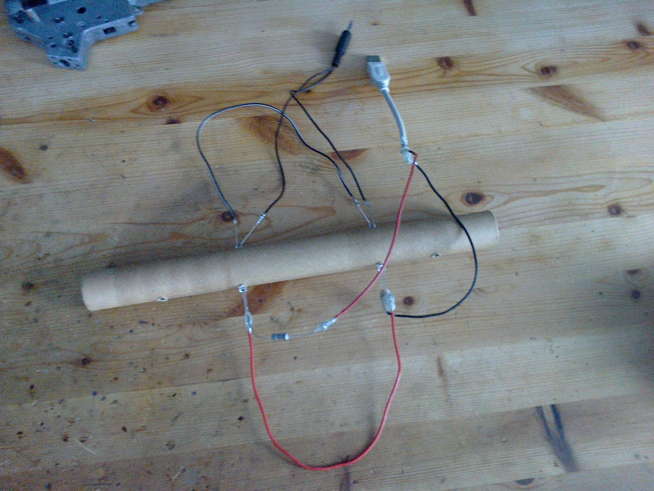

Hotovo. Tak aby jste mi neříkali Velká huba:
Kámoš dostal nápad. Sice se to někomu může zvednout rozpočet, ale je to dobrý.
Potřebujete k tomu nejlíp 1-2m USB kabel. Na straně, kde se nezasouvá do PC ho "fiknete" a odizolujete jednotlivé dráty. Konkrétně (snad to nepletu, opravte mě, kdyby jo) červenej a černej - ty napojíte na fotodiody podle původního schématu. Pak bílej a zelenej, ty napojíte podle schématu na fototranzistory. Potom následuje druhá část. Kousek od samce USB opatrně odříznout izolaci a přeříznout zelenej a bílej kabel, tu část vedoucí k USB zaizolovat (radši pečlivě, nepřemýšlel jsem, co by se stalo kdyby se spojily...), a ty části vedoucí k diodám napojte podle schématu na jack. Poté vše pečlivě zaizolujte a ve výsledku dostanete dva konektory poblíž sebe - zapojíte do ntb zvuk a napájení a dále máte podle délky kabelu 1-2m "prodlužku" a až poté samotný chrono. Takto můžete mít ntb na stole, zbraň s chronem na posteli a můžete vesele měřit.
Tohle je má betaverze a hodlám ji vylepšovat. Zítra, když bude hezké počasí a bude jim fungovat chronometr, budu moci srovnat výsledky. Doufám, že to bude sedět. Diody jsem prozatím narval do trubky od pytlíků na rohlíky, až se dostanu k vrtačce a budu mít čas (snad až za 14 dní) pokusím se dodělat verzi s tyčí od stanu.
Doufám, že to bylo pochopitelné, ještě se k tomu vrátím a pokusím se nakreslit schéma a přehlednější postup. Ve výsledku jsem naměřil průměrně ze 6 hodnot 127,5 m/s, což se mi zdá, že tak opravdu je. Uvidíme zítra. Rozptyl byl 3m/s s tím, že poslední 3 měření se shodly na metr přesně. Jen to ude chtít ještě maličko přesnější program, zdá se mi, že jsem to sekal ještě trochu zhruba a taky mám trochu jinej průběh, takovej kulatější, ale to se mi zdá, že je právě dobře ne? :D
Poznámka: Chrono beta verze
01012010179.jpg [ 544.38 KiB | Zobrazeno 26640 krát ]

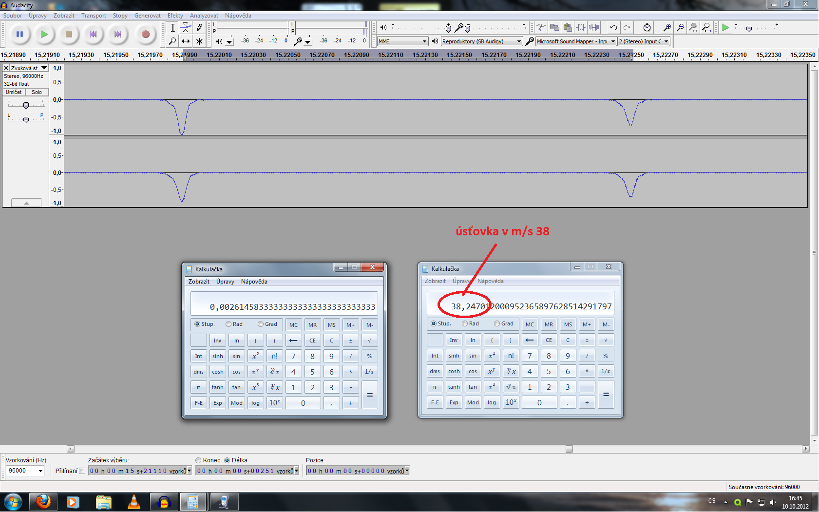

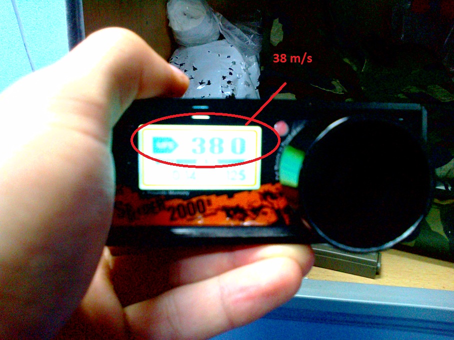

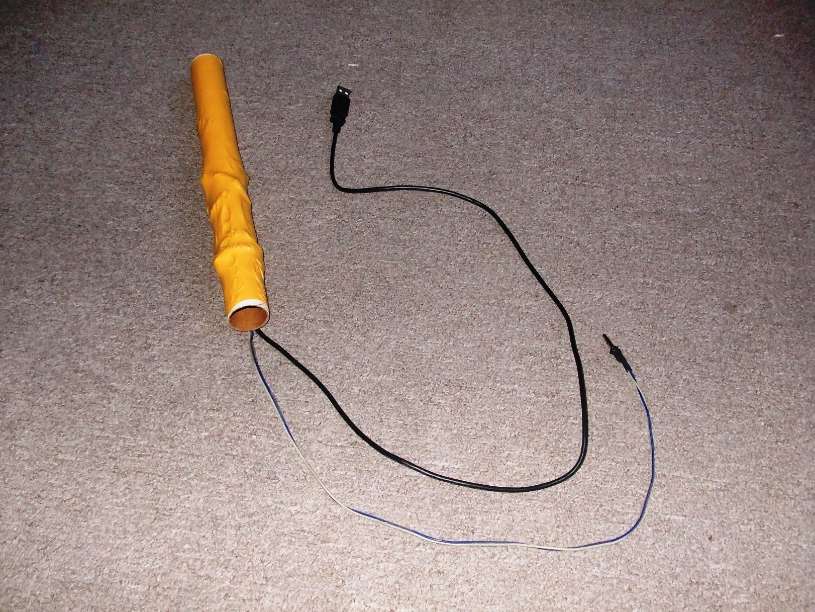

Ještě jsem vytvořil nový měřák. Nová trubka, protože v té staré to nechtělo držet a rovnou je to preciznější. Rovnou jsem to vyzkoušel, jak to funguje a je to úplně přesný. Je pravda, že trubku ještě zkrátim, aby to měřilo ihned po výstřelu, protože pak to už ztratí ňáký ty metry. S Guarder měřákem max naměřil 40-42 m/s.
Testovací zbraň byla manuální USP s 0,25 kuličkama...Mrkejte:
Poznámka: pomocí programu
měření m.png [ 275.55 KiB | Zobrazeno 26628 krát ]
Poznámka: pro porovnání se skutečným měřákem
10102012264.jpg [ 223.23 KiB | Zobrazeno 26631 krát ]
Poznámka: nová trubka
10102012265.jpg [ 495.43 KiB | Zobrazeno 26631 krát ]

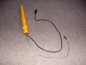

Já to nakonec nakopal do 2cm vodovodní plastový trubky, vzdálenost mezi závorami je 20cm, výhoda úzké trubky s tlustou stěnou je v tom, že tam diody nečuměj, že ji můžu nasadit na závit tlumiče a hlavně, že se už téměř nestává, že bych minul druhý paprsek. Celé jsem to omotal černou izolačkou, abych zafixoval pozici kabelů, ještě teda plánuju sehnat vhodnou krabičku, do které to umístit :-)

Jojo, to jde celkem snadno, ono je to měkké, i ty dirky na diody jsem tam dělal starou trafopájkou, místo očka jsem dal kanclsvorku, uspůsobil ji tomu a funguje :)

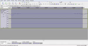

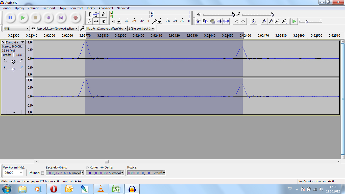

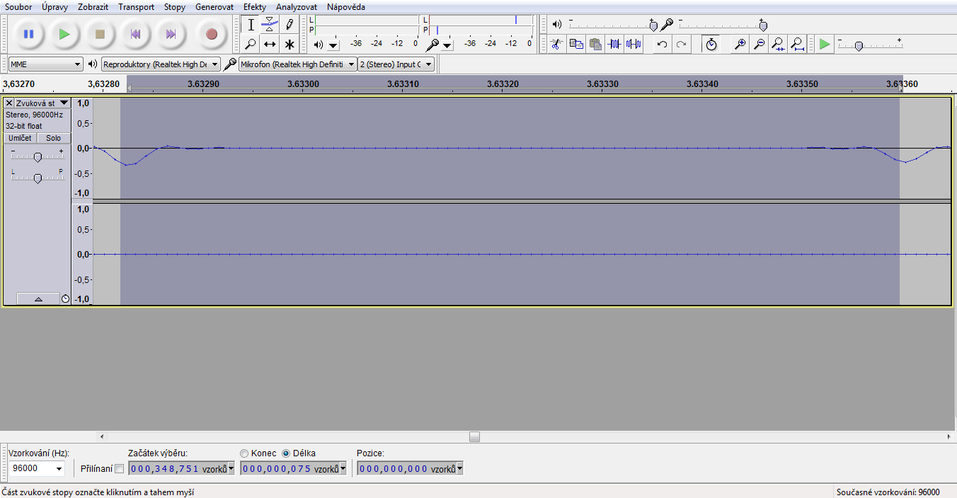

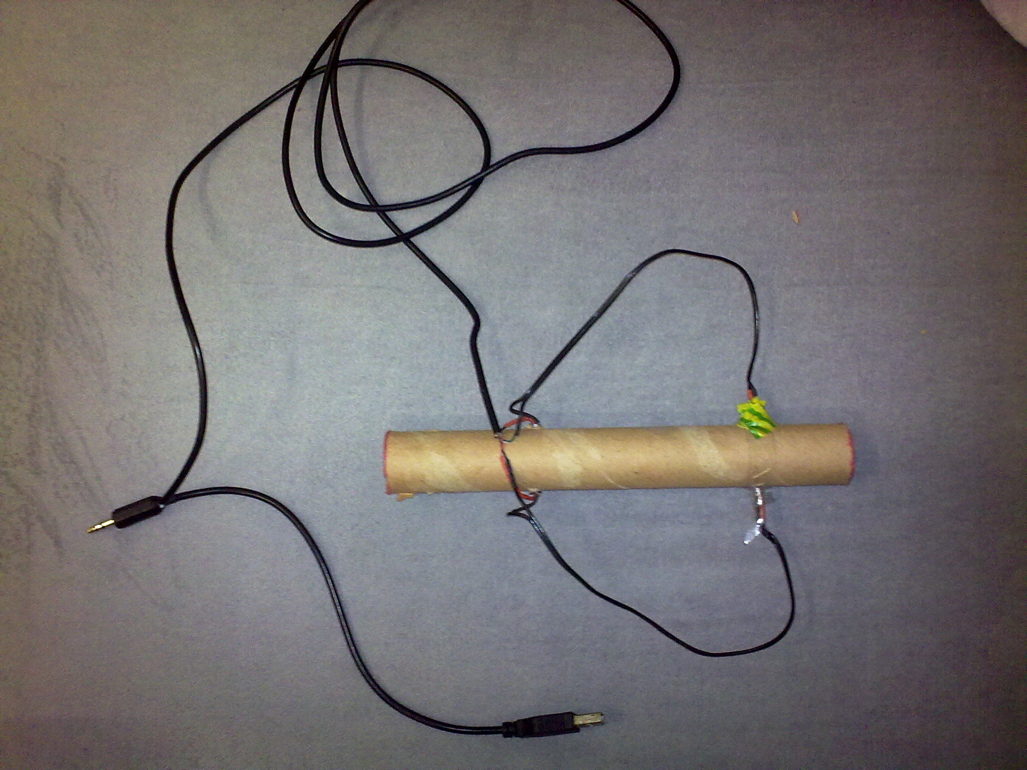

Tak i já jsem své dílo dokonal :) , tímto děkuji Screpheepovi za radu ohledně fototranzistorů.
Doma se mi válela papírová trubka z kuchyňských papírových ubrousků, takže jsem nakonec nekupoval plastovou. LEDky jsem přilepil vteřiňákem, kabely okolo jsem natvaroval kolem trubky a na ní pak navlíkl velkou smršťovací bužírku, kterou jsem horkovzdušnou pistolí stáhl.
Co se týče odchylek mezi jednotlivými výstřely tak naměřené výsledky byly: 111m/s, 112m/s, 111m/s, ale jelikož doma nemám profi chronometr tak si pro ověření musím skočit do ASshopu.

Ty odchylky jsou normální, to je podle mě spíš než chronem, tak zbraní. Jsem toho názoru, že pokud to máš dobře změřený (na té trubce) a pak na ose bereš dycky ze stejného bodu protnutí, tak není důvod, aby to neměřilo přesně :)
