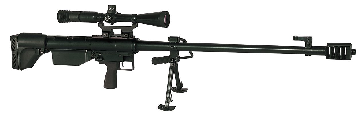

Co si myslíte o české odstřelovačské pušce Falcon v ostré verzi ? Myslíte že by její případná airsoftová verze byla použitelná ve hře ?

No vyrábět jí nikdo nebude, alespoň o tom nevím. Jen se mě ptal synátor zda je v airsoftové verzi a samozřejmně není. Vzhledem k tomu že mám nějaké známé ve firmách kde mají CNC stroje a další potřebné stroje a materiál mě napadlo, že by MOŽNÁ stálo za to jí zkusit postavit. Je mi jasný že to bude chtít trochu trpělivosti, píle, štěstí a trochu těch peněz, ale myslím že za pokus by to stálo. Syn chce bejt "sniper" a já ho v tom chci podpořit. Je mu 11 let, takže si myslím že má dost času se to učit. Zatím jsem mu koupil MB01 a to mu stačí než se to pořádně naučí.

Já jsem měl jedinečnou možnost z toho na vojně střílet a bylo to celkem fajn. Mě osobně se jako zbraň taky líbí. Samozřejmně pokud bych to stavěl tak jako manuál a pokud by se to nepovedlo tak jak tady bylo zmíněno jako dekoraci na zeď. Taky bych to nestavěl tak aby to mělo plnou váhu, ono tahat 13 kg by bylo i na mě dost. Dle mého názoru jako replika by to konstrukčně nemělo být ani moc těžké postavit. No, poradím se s kámošema strojařema a uvidíme co to přinese.

Ano to mám právě na mysli, ale podívejte se na tu zbraň bez toho aby jste tam nacpaly vnitřnosti. Konstrukčně ja to velice jednoduchá zbraň. Co by bylo třeba ? Pár kusů bezešvích trubek a když to řeknu zjednodušeně tak stačí pilník, výstružník, závitník, vrtačka a šikovný ruce.Pokud bych jí chtěl funkční tak myslím že jako střeva by se daly inplementovat nějaké díly ze stávajících as. manuálů.

AS verze falcona v Cechach je,co vim,tak vyroba stala nechutnou perdu. Když pominu legislativu, tak "mam lidi s CNC" je fajn zaklínadlo, ale někdo ti ten kver musí nejdriv nakreslit, vymyslet mechanismus,atd. natahovačka nema smysl, bud nikam nedostreli,nebo se ti synator zlomi pri pokusu ji natahnout,obzvlast u bullpup Falcona, kde mas grip vepredu a napinaci kliku na pravy strane.
esis mu koupil MB01, tak svoje puskarsky umeni bystri nejdriv na novym spoustaku do ni, protoze driv nebo pozdeji pujde do haje. takze se vyradis u stroju a aspon to bude smysluplny. "stačí pilník, výstružník, závitník, vrtačka a šikovný ruce"...to sice ano, ale budes to bastlit věky a bude to vypadat strašně.
nerikam ze falcon nejde udelat,jen ze to nakonec dopadne tak,ye se bud seknes pri vyrobe a pujde to jako replika na zed. nebo z toho udelas natahovacku o nula vykonu,aby ji syn natah (jakej pak smysl toho vseho, monstrum s dostrelem maruiky v zakladu?),nebo tam das pero z gauce, a nehne s tim. no a nebo zacnes bastlit plynovku,a obratis se naruby nez to das presne dohromady,a pak se zas obratis zpatky,az tomu budes honit a ladit vykon.

Tak ono když si to třeba takhle rozložíš:  tak zjístíš že tam vlastně nic extra těžkého není, Některé díly jako například nožky, to držadlo nebo co to je, spouš'tový mechanismus by šly koupit a upravit a jak se tak na to dívám, vnitřek by se hodil možná z SVD, pak by ho jen stačilo uvnitř usadit. Hlaveň, ta by šla na soustruhu udělat a tu koncovku by sis vypiloval. Podle mě by se to váhově vyrovnalo tomu SVD, kdybys tu hlaveň udělal třeba z duralu nebo hliníku.

no tak jako svd by to nebylo zdaleka. jen usazeni toho valce, spoustoveho mechanizmu atd je to co na tom trva nejdele. kdyz mas prachy a vykresy tak na CNC ti ty dily udelaji do tydne, ale usad vnitrnosti tak aby to fungovalo a aby to melo nejake vysledky. mrkni do tematu M82a1 kde popisuje jak do hotove zbrane daval hotovy mechac a "jen" to upravoval.

Vzhledem k tomu, ze to bullpup, tak bude problém se spoušťákem, poku´d to má být manuál... leda by válec a natahovací páka byla umístěné "standartně", a zbytek včetně zádobníkové šachty jen na okrasu... Nebo pak spoušťák se záhadným páko-táhlo-kladkostrojem mezi spouští a záchytem pístu aby mohl být válec dost vzadu... jako AEG by to bylo snadnější, za předpokladu, že se vyřeší kam nacpat "vysoký" mecháč a jak pak vyřešit zásobník... Ve finále hezký projekt, ale tak jak píše Vanhouten, první to musíš vymsler, nakreslit a spočítat, tak by to fungovalo (reverse engineering nepřipadá v úvahu, bo na trhu nic podobného není)... čiliže dupačky plné táčky, protože se není od čeho odrazit  To už bych radši pořídil nějakou M82 nebo něco takovýho
