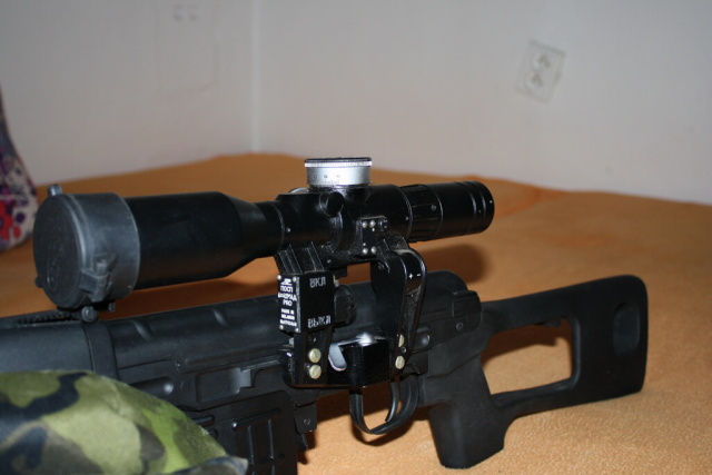

reyes - ja mel na SVD POSP DM6 Pro (trosku odlisne od te co jsi posilal - zoom jen 6x, nemela US mildot a mela montaz na SVD) a taky to bylo slint slint :-) Nemelo to primo mildot, ale nejakou dilcovou osnovu "by vychod" a byl ot luxus (za ty prachy). obraz naprosto cisty, dobra svetelnost, hlavne to byla 6x42, takze zadny pruhled skrze propisku s cockama. Dodnes lituju ze jsem ji prodal :(
Poznámka: Posp DM6 Pro
