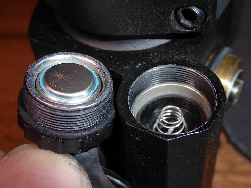

V mém Aimpointu mám baterie ZA675. Možné označení je i PR44, AC675, DA675.
Mají průměr 11,5mm a perfektně sedí do tý čepičky kterou se to zašroubovává. Takže ikdyž je průměr tubusu větší tak tam "nelítaj". Je to vidět na fotce. To vlevo je ta čepička s vloženou baterii, vpravo vnitřek schránky na baterie. Jo a mám tam dva kusy.
Nevím jestli to máš stejně, ale snad ti to pomůže.

U mě patří baterie přímo do tubusu, čepička je plná a s malým výstupke který tlačí na baterie v tubusu, na konci tubusu, z druhé strany selektoru režimu, je pak pružina na kterou je baterie natlačená.
Večer dodám fotky ať je to názornější.
