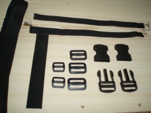

Když jsem viděl, že airsoftoví výrobci jsou schopni vzít pár metrů popruhu, pár karabinek, celé to nazvat jako taktický popruh a chtít za to třeba i sedm stovek, rozhodl jsem se, že si tento popruh vyrobím sám. Doufám, že tento návod pomůže všem sofťákům. Popruh mám na M4, ale měl fungovat bez problémů i na ostatních typech zbraní.
Krok č.1
Takže,k výrobě tohoto popruhu budete potřebovat:
2x batohová klipsna 3cm
3x spojka 3cm
2x spojka 2cm
cca 2,5m dlouhý popruh 3cm (z něj odřízněte ještě jeden kratší 15centimetrový)
2x 30cm popruhu 2cm
- Samozřejmě můžete použít materiál jiné šířky,barvy atd.
nůžky,nit,metr a zapalovač (proti třepení konců)

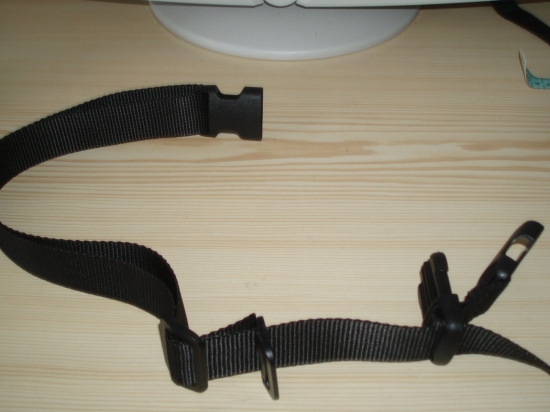

Nový příspěvek Re: Výroba tříbodového popruhu
tady je foto (konec)
9.jpg [ 251.02 KiB | Zobrazeno 29309 krát ]
1.jpg [ 172.46 KiB | Zobrazeno 29264 krát ]

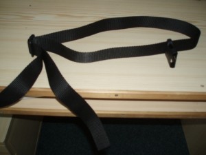

dalsi
3.jpg [ 149.49 KiB | Zobrazeno 29258 krát ]

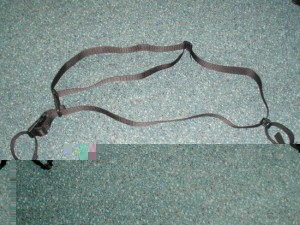

jeste dalsi
6.jpg [ 153.58 KiB | Zobrazeno 29244 krát ]
