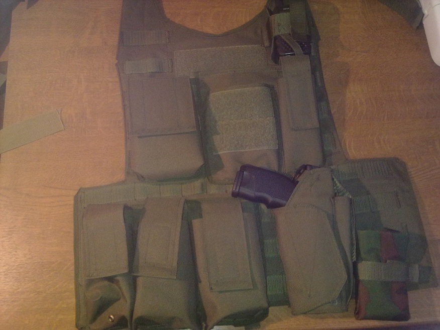

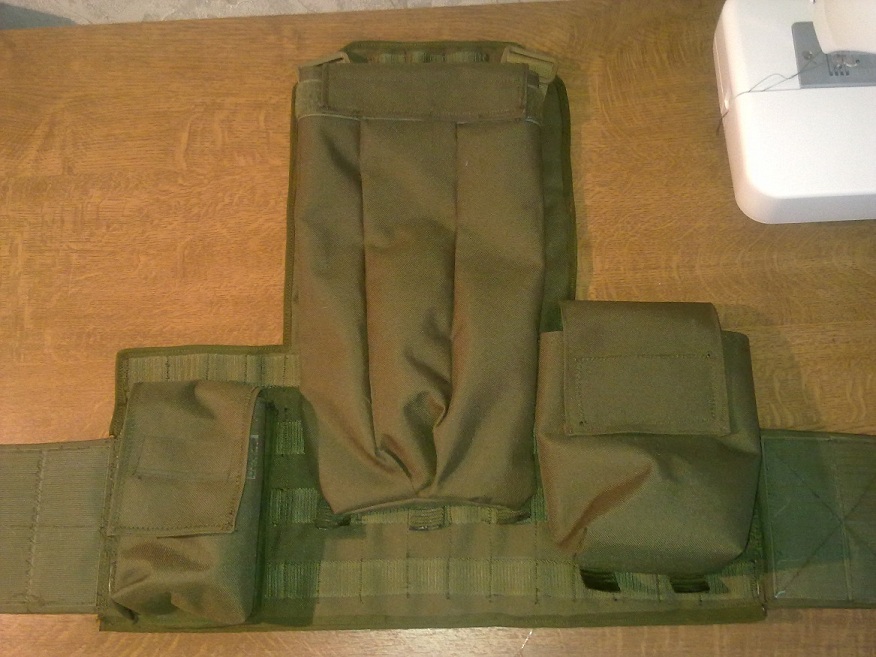

Tak jsem teď zas trošku šil, moje druhé vesta, Molle Mk2 :lol:
Bohužel došla látka, takže odhazovák zatim ve woodlandu, ale to se ještě doladí.
Zadek/předek spojen přes ramena popruhama, na bocích sucháč + uvnitř popruh.

Je to skvělé, já bych to určitě nedokázal a jak dlouho ti tak trvá ta výroba?
23 zář 2012, 16:49
Příspěvky: 280
Bydliště: Praha 6
Nový příspěvek Re: Šiju, šiješ, šijeme...
Do skvělého to má ještě dost daleko, ale zas taková dřina to neni, každou další sumkou přicházim na nové vychytávky, třeba tu adminku jsem fakt propracoval, jsou to celkem 4 kapsy se sucháčema a tak, ale ta trvala třeba 4hodiny (s pauzama na cígo, pivko a koukání na film) :D
Celkově bych to odhadoval tak na 15 hodin (spíš míň asi), ono se to blbě počítá, dělám to povečerech a jen dycky když mám náladu. Nejhorší je vymyslet co vlastně chceš, protože když to uděláš moc hrr, tak to pak zas pářeš, protože na něco zapomeneš :-) :lol:
Řekl bych, že kdybych ji měl dělat znova (a kdybych si schovával šablony), tak to zvládnu tak za 8-10 hodin, dá se říct, že bych za tu práci měl asi levnější něco koupit, ale mě to celkem baví, protože to dělám vesměs tak, jak chci a jak se mi to zdá šikovné. Materiálově to není tak drahé, do 7-8mi stovek se s tím člověk asi vejde.

Jakou značku šicího stroje používáš ?
Používáš Polyester nebo Polyamid (Nylon) ? Víš jakou má jemnost ta látka v denierech (400D, 600D, 1000D) ?

600D, tisícovku budem teď s kámošem objednávat ze států, na ty větší věci je to asi lepší, ta vesta má 3vrsrtvy abych měl nějakou pevnost

A ten stroj ? Jaký máš model, že prošije tak hrubý materiál. Nějakou výstroj jsem nechával upravovat a opravovat, ale musela to dělat na brašnářský mašině ... běžná domácí Husquarna to totiž neprošila - 600D ....

Nějakej základní model od Singeru, tušim 8280, 4-5 vrstev to prošije celkem v pohodě, řekl bych spíš, žes měl blbou jehlu, nebo tak něco..
Jinak ve strojích se moc nevyznám, ale vybíral jsem dle referencí, že Singer je prostě kvalitní, sice má třeba míň druhů stehů, ale je bitelnější a prostě funguje (ono stehů stejně moc nepoužiješ, rovně, zikzak a pak semtam nějakej prošívanej zikzak, zbytek jsem snad ještě nepoužil).
Stál asi 2tisíce.

Jo, díky kolem 2k mi to přijde rozumný. Tak nějak to do budoucna plánuju ... švadleny - babičky za chvíli "dojdou" a úpravy jsou potřeba furt.
Jo ta jehla to je možný, zkusím navrhnout výměnu :wink:

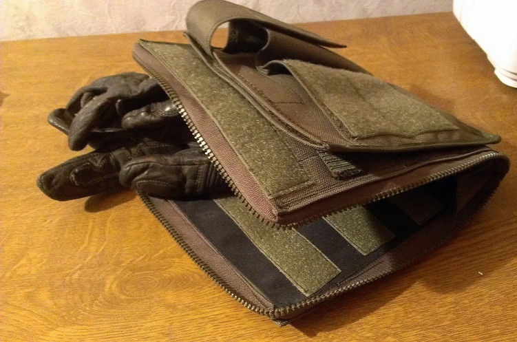

Tak jsem si včera koupil látky a ušil novou sumku, je to spíš takový doplněk pod admina, na fotce již s připevněným.
Z boku zip, šíře cca 3cm, uvnitř sucháčky na připevnění drobností, molle.

Co používáš za látky? Jestli to není tajemství :wink:
21 lis 2012, 18:44
Příspěvky: 280
Bydliště: Praha 6
Mají to na florenci v kutilovi, vedou to jako batohovinu, prostě klasická cordura 600D, beru to v khaki, cena za bm je asi 170kč :)
Jinak tam mají i nějaký realcamo a českej maskáč
Začínám :-)
21 lis 2012, 19:05
Ah, Kutil na florenci :D Jsi mi připoměl, že tam musím zase zajít a dokoupit materiál.
Sumka je velmi pěkná. Jestli nebude vadit, tak si něco podobného taky ušiji.
21 lis 2012, 20:19
Příspěvky: 280
Bydliště: Praha 6
jj, tam mají spoustu věcí použitelných pro náš účel, navíc jsou i schopní poradit :-)
šij šij, ale předtím si promysli co a jak :-) já to původně chtěl dělat celé v jednom, ale pak jsem zjistil, že skrze nevhodný zip by se to úplně nepovedlo, tak jsem to vyřešil moléčkama a na ty tím adminem..

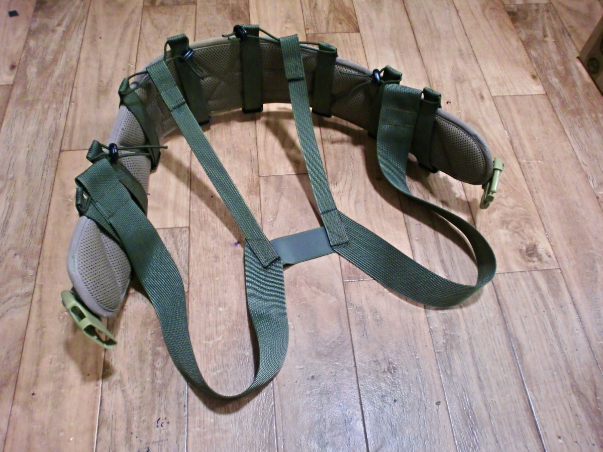

Dnešní nuda zabitá výrobou řemení ala tohle: http://www.militarymorons.com/equipment ... html#ctoms
Odpružený uchycení, pružnej střed Háčka, universální uchycení na každej molle opasek.
Základ je Eberle bederák, ten jsem nešil :-D, mám dva tak jeden bude jako řemení. Není to nijak polstrovaný aby se to dalo nosit i pod vestou, ale chtělo by to míň heavy duty popruhy, poloviční tloušťka by stačila... tohle co se prodává na českým trhu je otřes :(
fotky tu: https://www.facebook.com/media/set/?set ... 7f337d74c2
CIMG3416.JPG [ 474.46 KiB | Zobrazeno 58069 krát ]

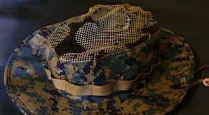

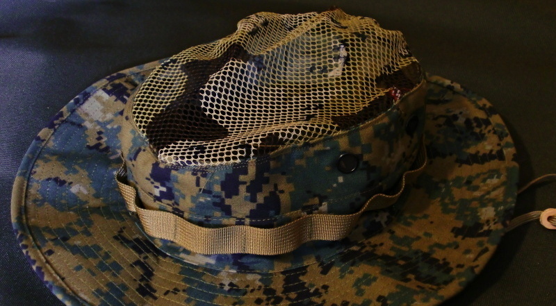

Už delší dobu jsem se chystal na výrobu klobouku s větráním na léto do velkejch veder... použití teda hlavně k hejkalovi. Nebylo to ani tak náročný jako jsem čekal a myslím že se povedlo :)

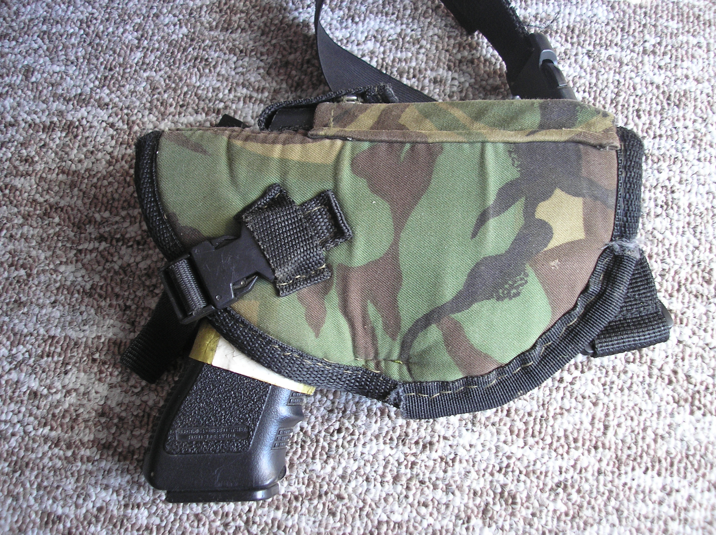

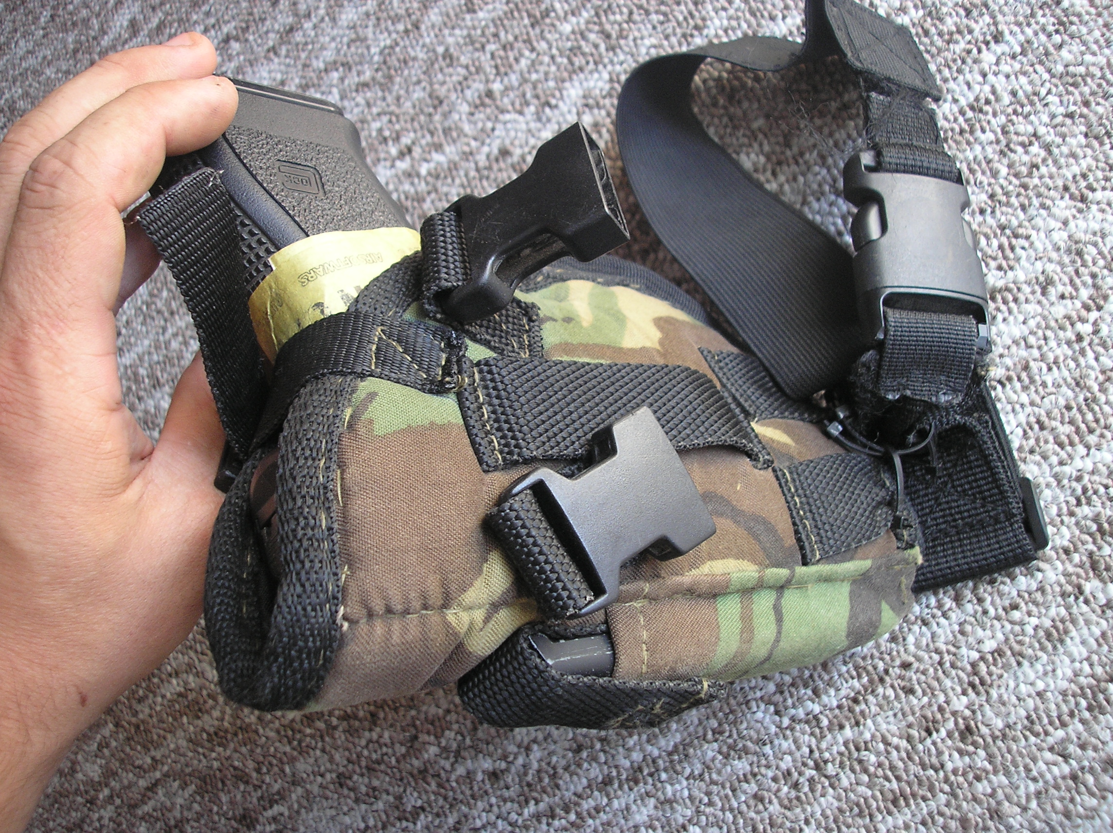

pistol holster DPM:
je to takovy hodne pankovy sity ze zad staryho baglu a potahly latkou z combat smocku, naprt jsou ty cerny lemy a doplnky .. v planu je verze 2 z DPM cordury a zelenejma lemama a par dochytavkama ..

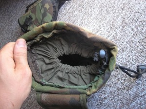

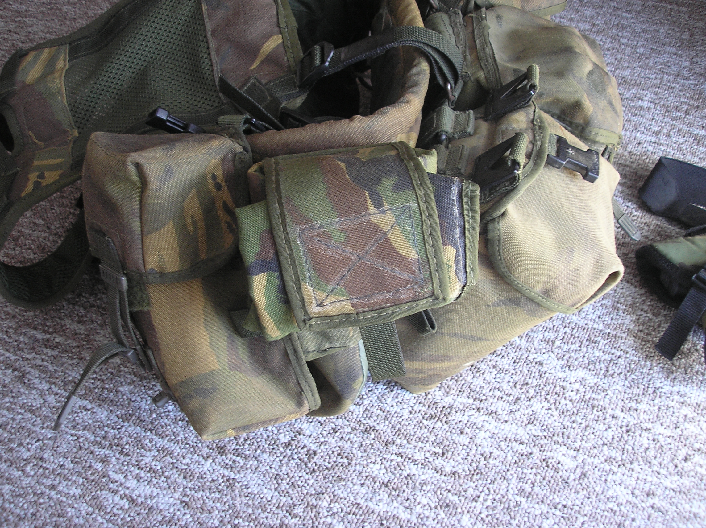

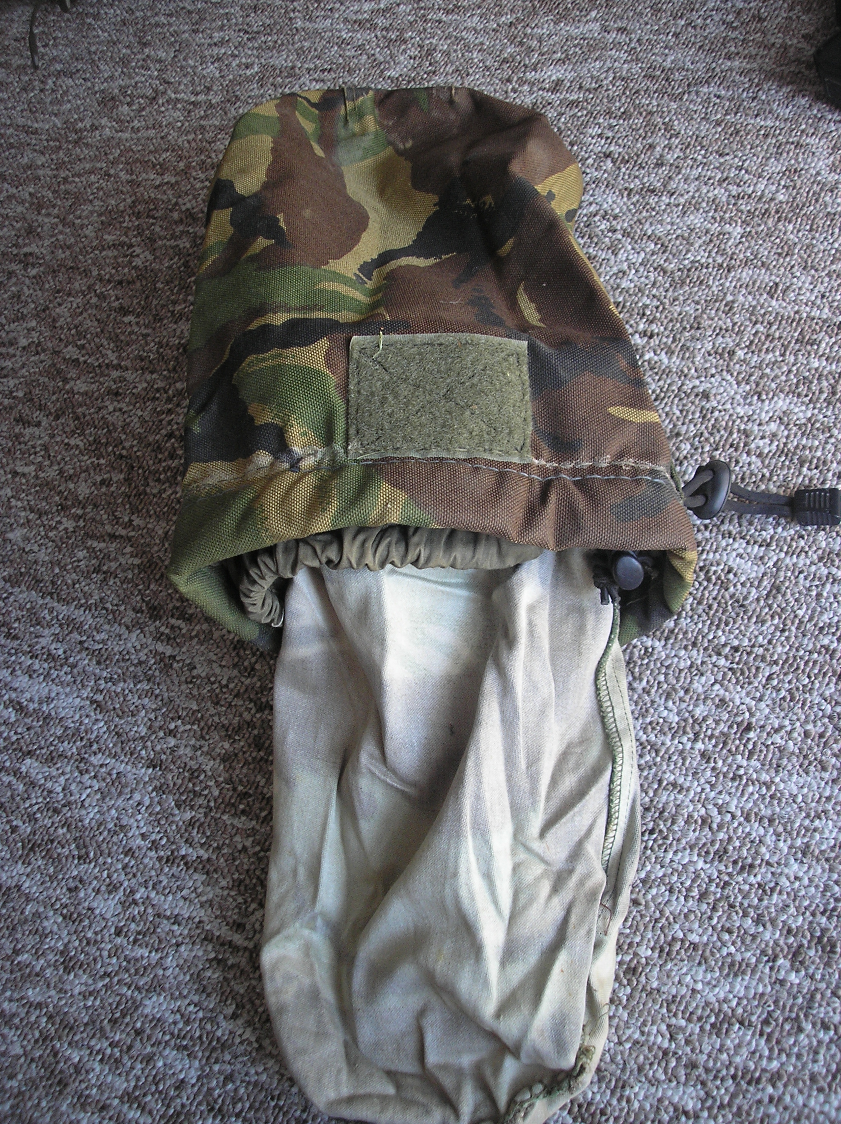

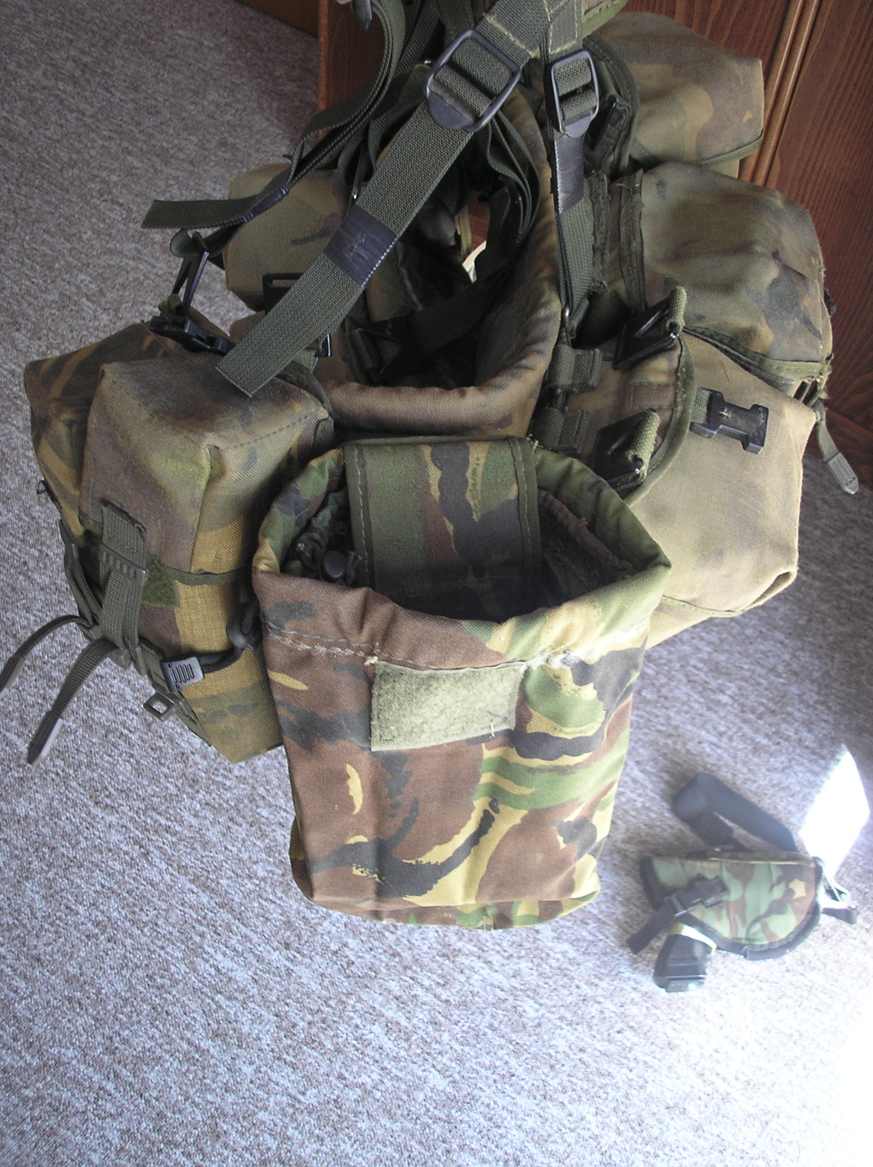

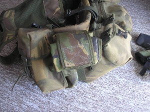

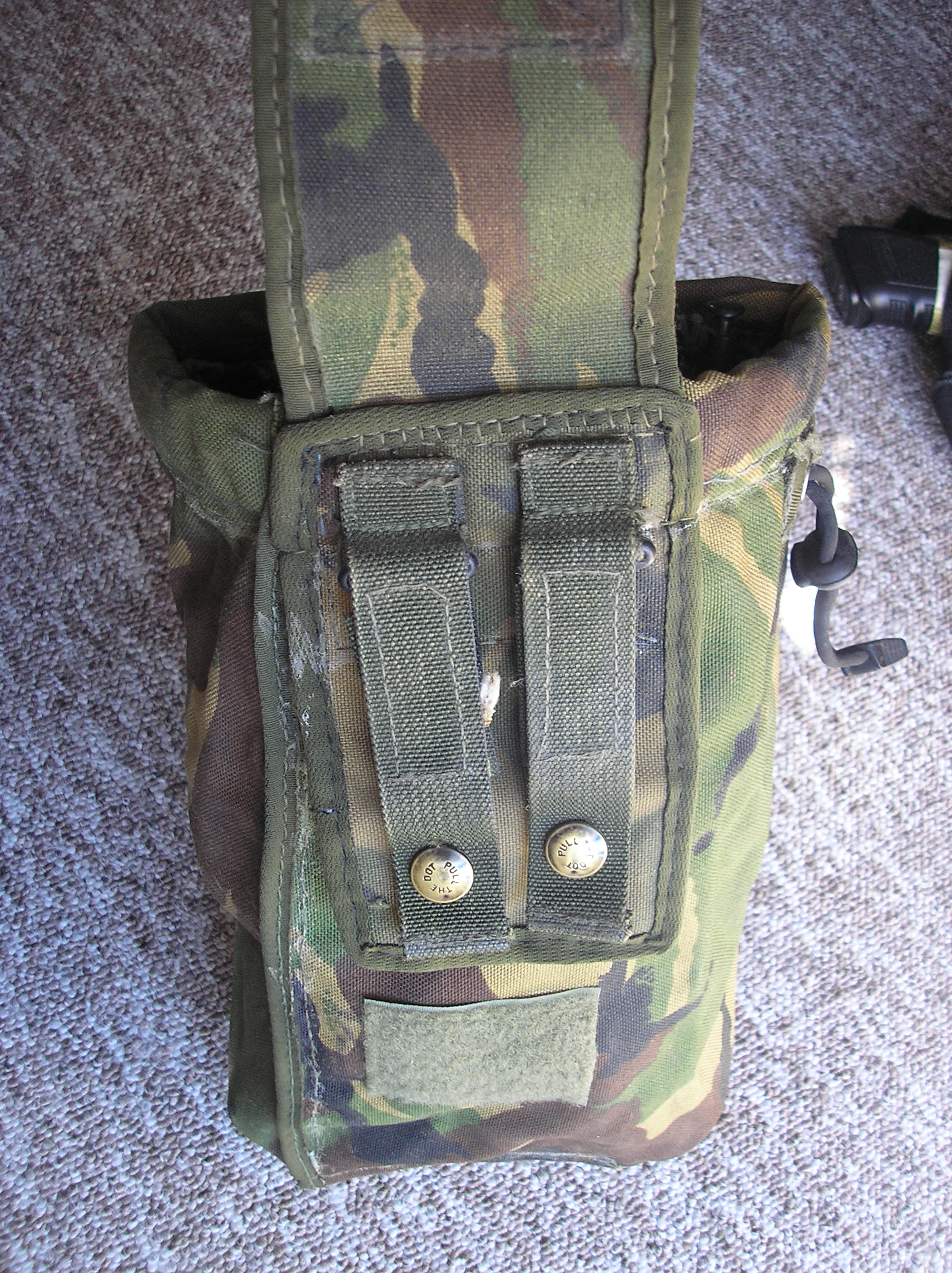

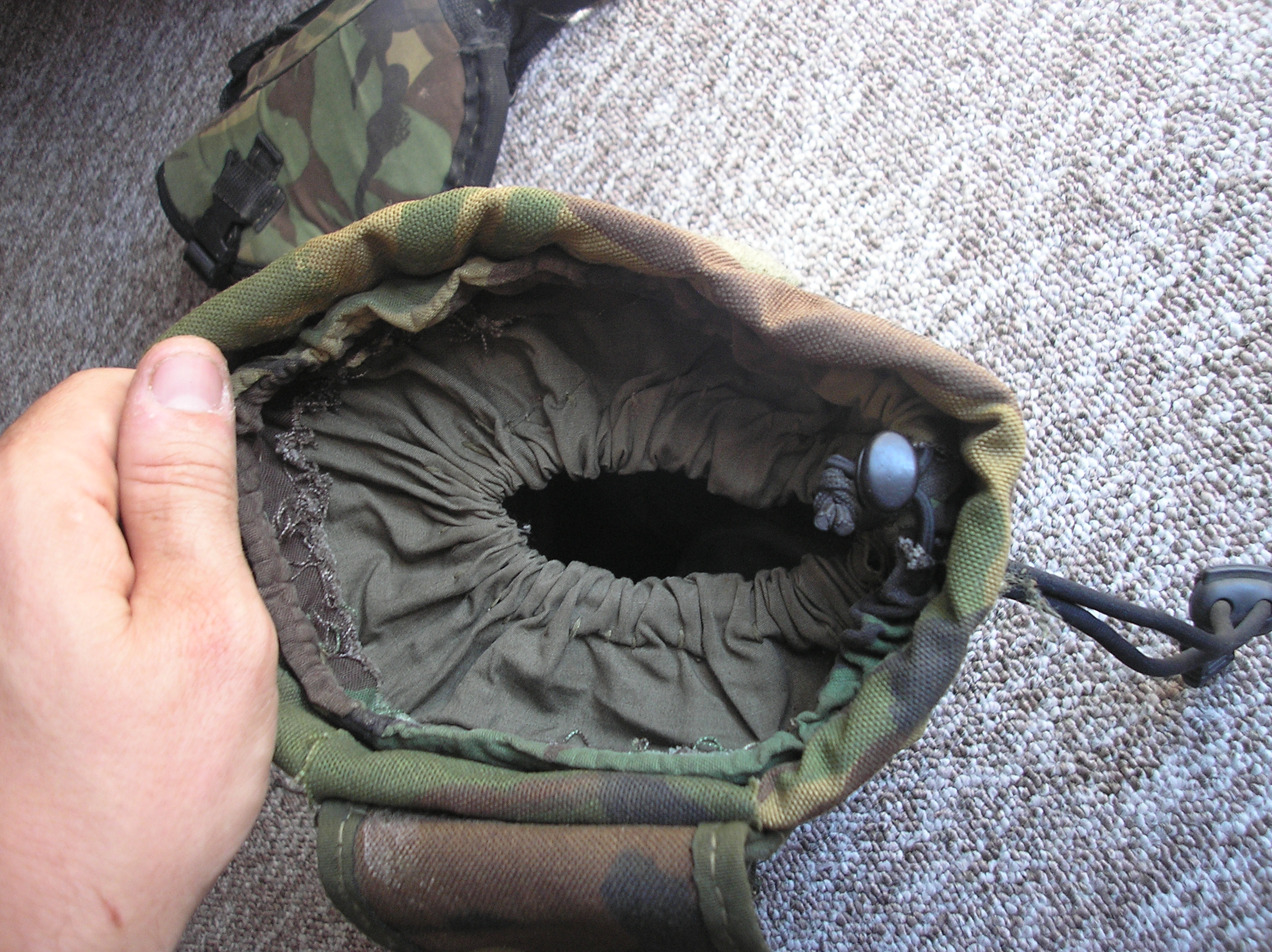

odhazovak DPM:
sitej z cordury DPM (kryci car odstrizenej z all arms ruckascku - "televize")
vychytal jsem si ho presne dle mejch predstav, opatren klasickyma PLCE sponama na opasek
Poznámka: odhazovak DPM
P9090026.JPG [ 2.35 MiB | Zobrazeno 56951 krát ]
P9090024.JPG [ 1.9 MiB | Zobrazeno 56951 krát ]
P9090020.JPG [ 2.53 MiB | Zobrazeno 56951 krát ]
P9090019.JPG [ 1.88 MiB | Zobrazeno 56951 krát ]
P9090016.JPG [ 2.72 MiB | Zobrazeno 56951 krát ]
Poznámka: pistol holster DPM
P9090014.JPG [ 1.63 MiB | Zobrazeno 56951 krát ]
P9090012.JPG [ 2.33 MiB | Zobrazeno 56951 krát ]
jo diky :D ... s toho odhazovaku mam fakt radost ... jo pochlub se, o sicim stroi us sem taky premejslel, pac treba jen ten odhazovak je minimalne 10 hodin prace ...
09 zář 2013, 21:28
tak ten odhazovák je hodně hustej, trochu stroje a doladit a normálně bych to od něčeho fasovanýho nepoznal :)
ten holster už asi ale jo :lol:
12 zář 2013, 11:54
diky noxi, jo bejt to na stroji, tak je to enonuno ... :wink:
holster je proste punk, ale us se vyrabi V2 .. a to bude rachot :lol:

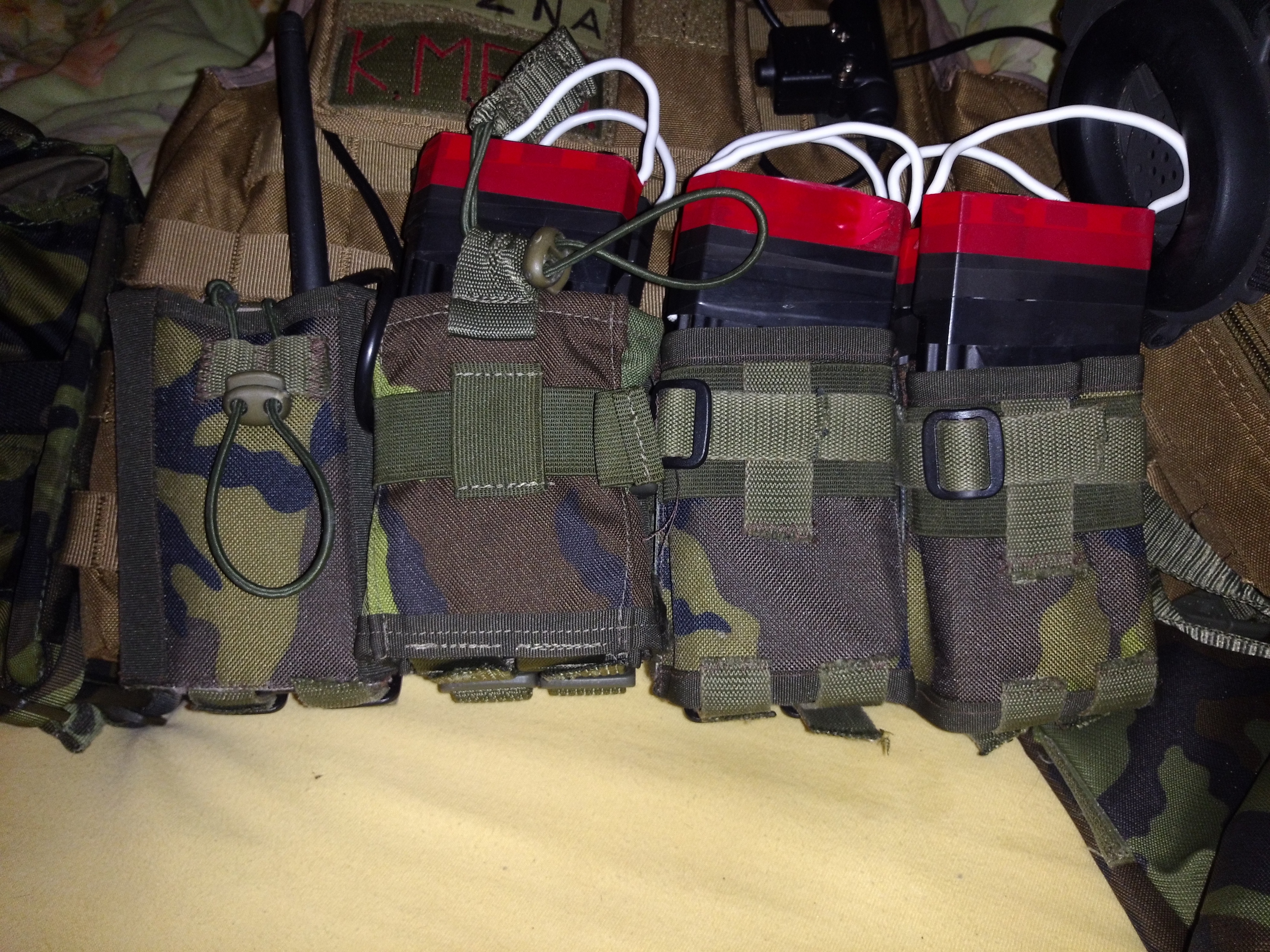

zkousel jsem si usit samosvorny sumky a sumku na vysilacku.
druha zleva je od jptt
Tdog -> Ten holster si pamatuju, jak jsi ho ještě dodělával přímo na tej přiblblej érsoftovej akci, co jsme vás na ní vytáhli :D
15 zář 2013, 15:50
jo mas recht grife ... =) sem to tam dosival narychlo ... to byla akce teda no ... =)
jinac monk, mas to pekny ... ale nechapu tu cervenou pasku na rohlajzech ...
15 zář 2013, 21:09
Bydliště: Olomouc, Duchcov
kdyz ho nahodou ztratis lip se hleda
