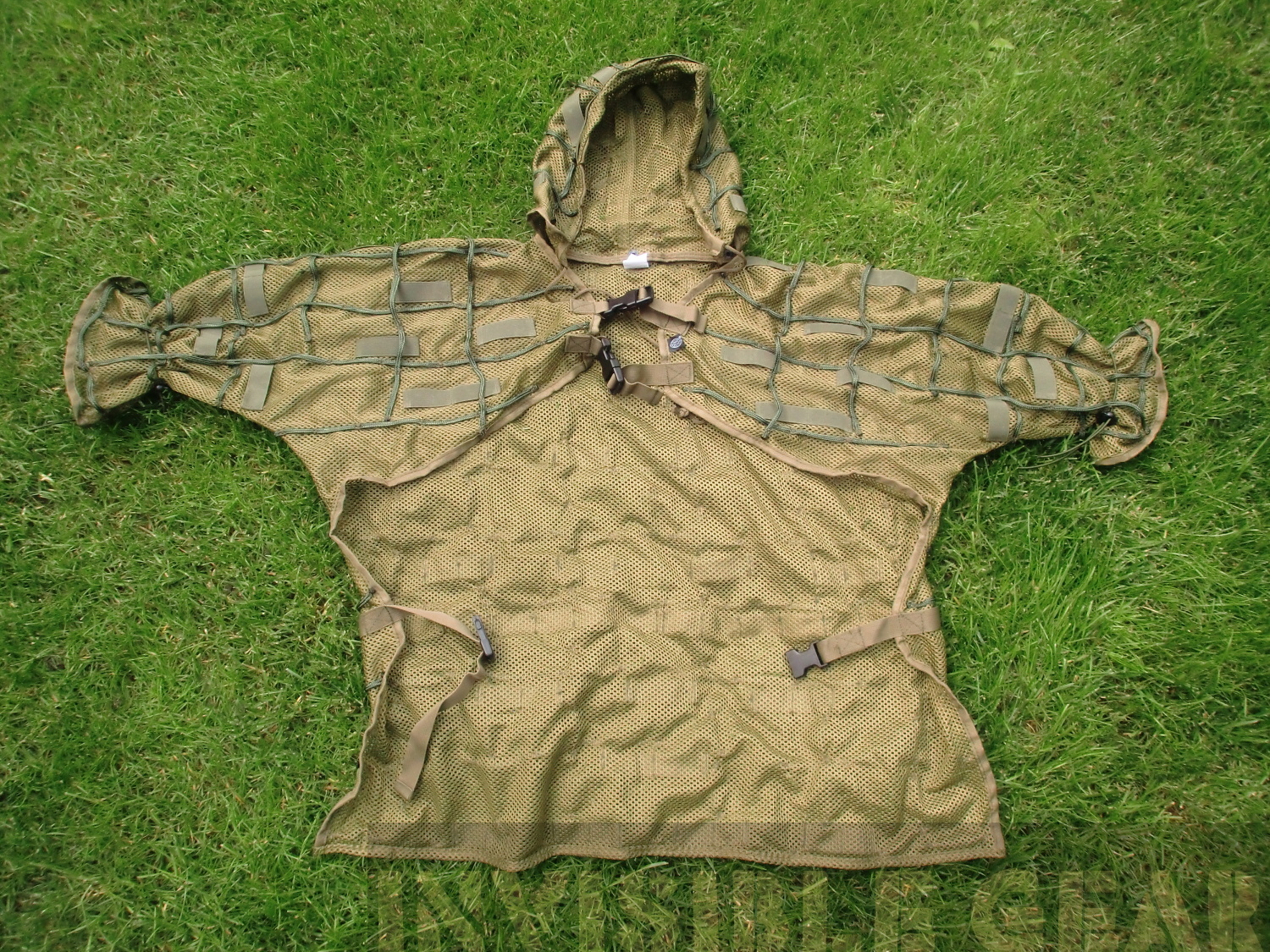

Tak ještě něco málo k indiviuálovi... zkrátil jsem spodek aby to nebylo pod kolena, na rukávy jsem dal stahování aby trochu drželi na ruce a po celým převlečníku síť na jutu... nechápu proč to takhle neprodávaj rovnou. :roll:
CIMG4749.JPG [ 1.22 MiB | Zobrazeno 35768 krát ]
CIMG4748.JPG [ 1.18 MiB | Zobrazeno 35768 krát ]

Tyjo, když se na to tak koukám, měnil bych i ty fastexy, tohle nevypadá moc použitelně...
26 kvě 2013, 19:36
Fastexy nejsou největší problém to zapínání takhle celkem ujde, ale za obrovský mínus považuju to onefit provedení, je to velikostně asi tak na na nějakou mega nabušenou korbu v TBV... ale pro normální lidi co při narození nespadli do guláše to je hrozně veliký a tak to na těle drží tak nějak pofiderně a přetahuje se to dozadu.

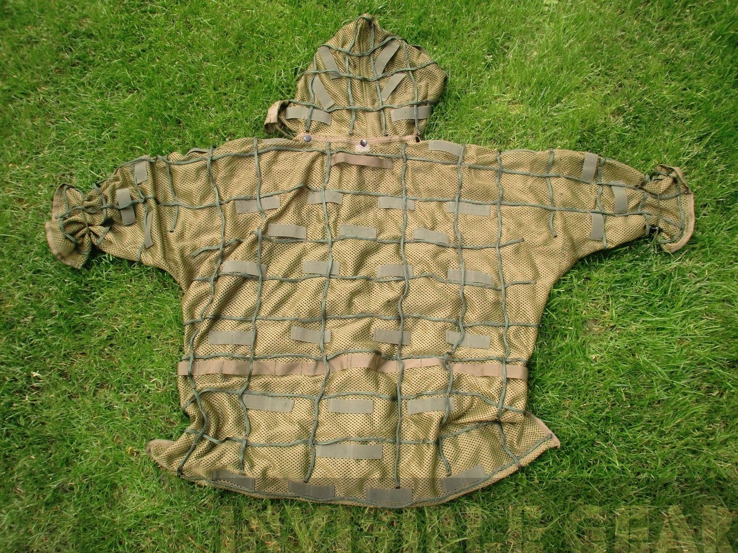

Tak jsem toho Individuála obalil jutou. Dal jsem jí tam co nejmíň a prostě mi samotnej tenhle vršek hejkala přijde stejně těžkej a objemnej jako můj marines hejkal ošitej cordurou :lol:

Právě jsem zveřejnil poslední díl mého návodu na výrobu hejkala, celkem to má sedm částí, hromada textu, hromada fotek, hromada informací. :)
• Úvod - http://www.invisiblegear.cz/t_navod1.html
• Výběr uniformy - http://www.invisiblegear.cz/t_uniform.html
• Volba velikosti - http://www.invisiblegear.cz/t_size.html
• Kapuce vs. klobouk - http://www.invisiblegear.cz/t_head.html
• Úpravy uniformy - http://www.invisiblegear.cz/t_navod2.html
• Barvení juty - http://www.invisiblegear.cz/t_navod3.html
• Výroba hejkala a finální úpravy - http://www.invisiblegear.cz/t_navod4.html

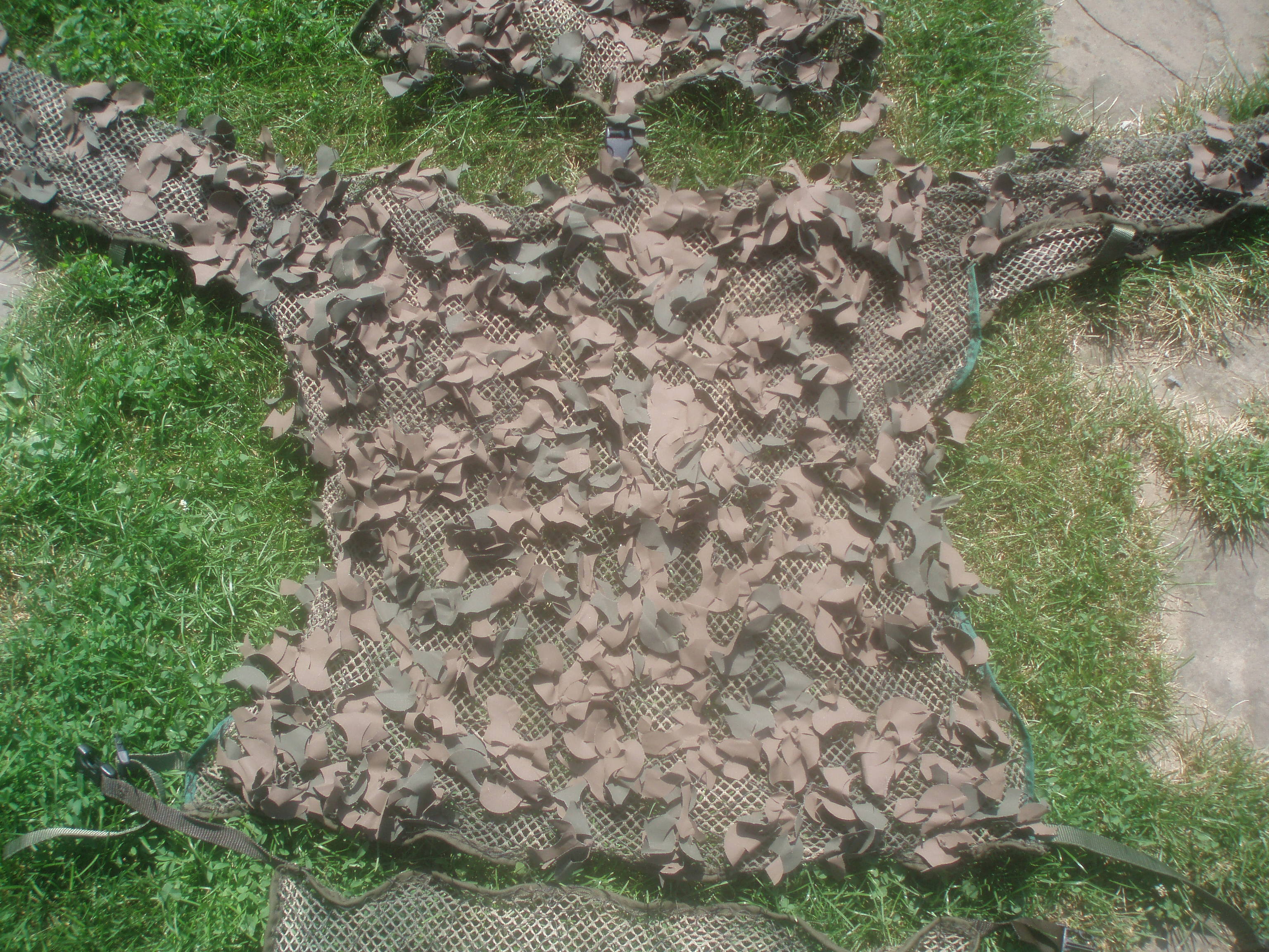

Ja som sa pokúšal o čosi podobné z gumotextilnej maskovacej siete ale maskovalo to dosť blbo a ľahko sa trhalo...
P1010646.JPG [ 1.41 MiB | Zobrazeno 34086 krát ]
... vyhodnotil som to ako vepodarený pokus a spravil som normáneho jutového hejkala z pásikov juty a myslím že to bol oveľa lepší krok. :wink:

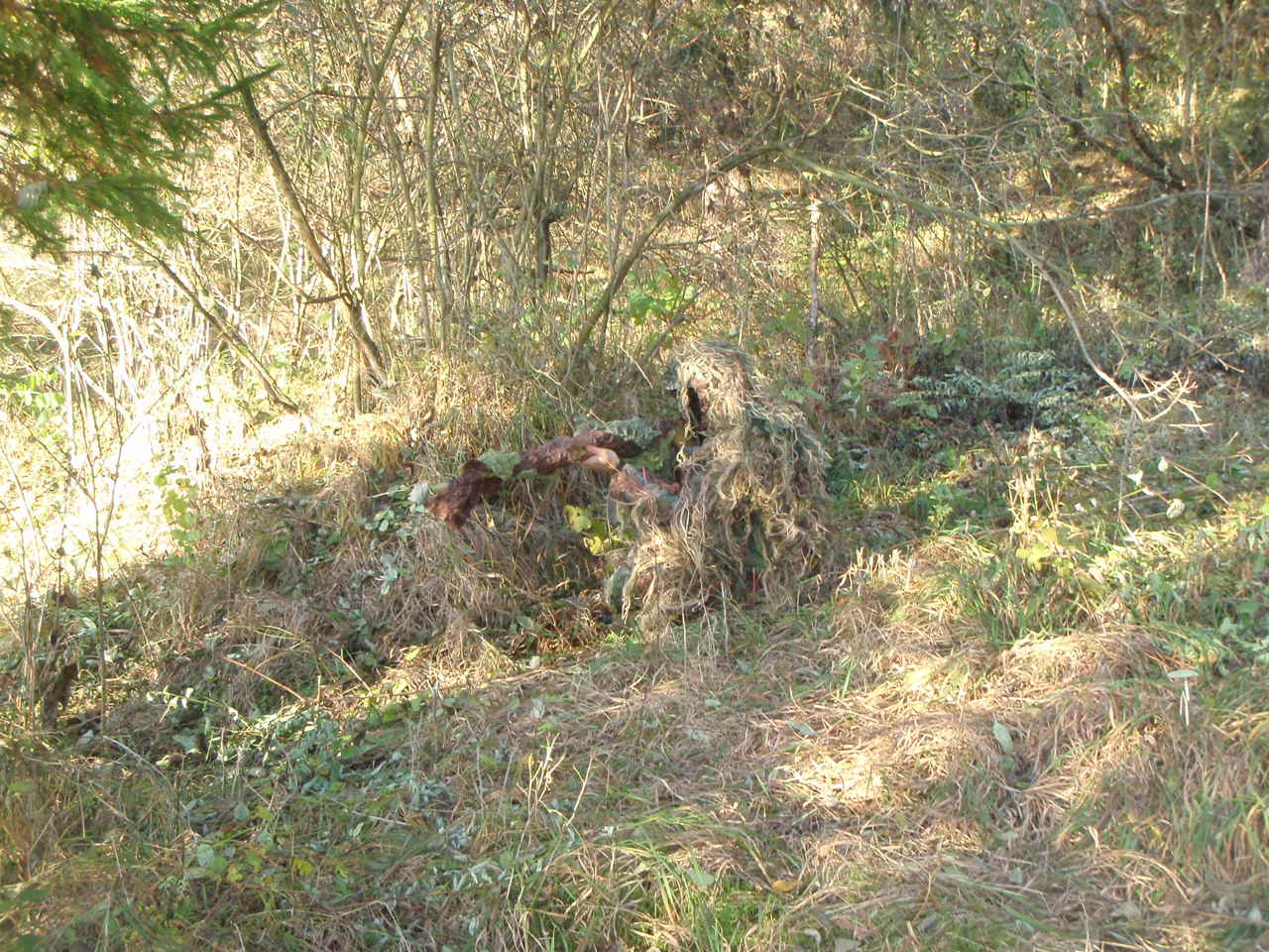

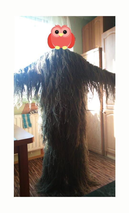

čus nebudu zakládat nové téma , chci se zeptat jestli by to tahle nějak mělo vypadat/chtěl jsem nějaký univerzál/ .. dík :mrgreen: je hotovy chvili ještě se trošku upraví :wink:

13 úno 2015, 10:48
Namoč ho kompletně do vody a pak nech uschnout. Pomůže to. Hodně! ;)

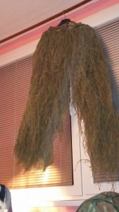

tak krom hlavy hotovo , ta patina se děla prostě tak že se to vezme- protahne lesem , vodou a měl by chytnou ten pravý vzhled? nebo jsem udělal něco špatně ?
pozn. asi bude třeba trošku upravit spodní čast nohou.
+ě+š+ěč.jpg [ 42.61 KiB | Zobrazeno 28883 krát ]
