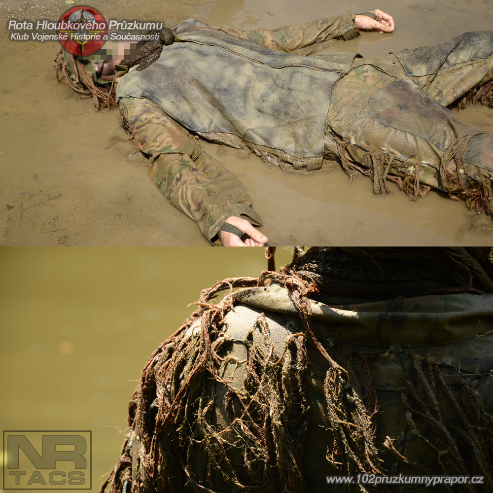

Hotovo...
8.JPG [ 721.64 KiB | Zobrazeno 23442 krát ]
POPIS NA FACEBOOK.COM/KVHS.RHPZ
9a.jpg [ 638.62 KiB | Zobrazeno 23442 krát ]

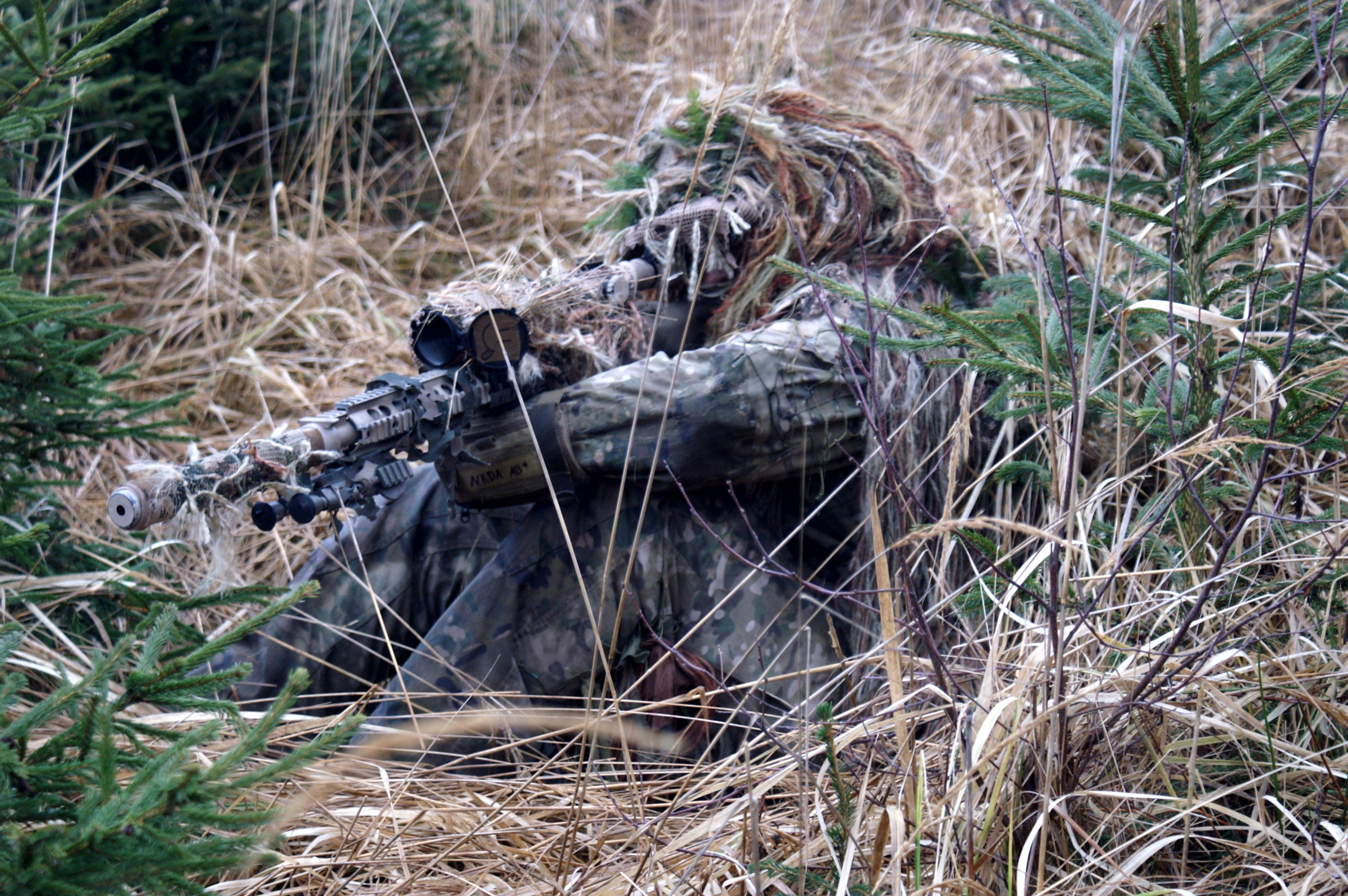

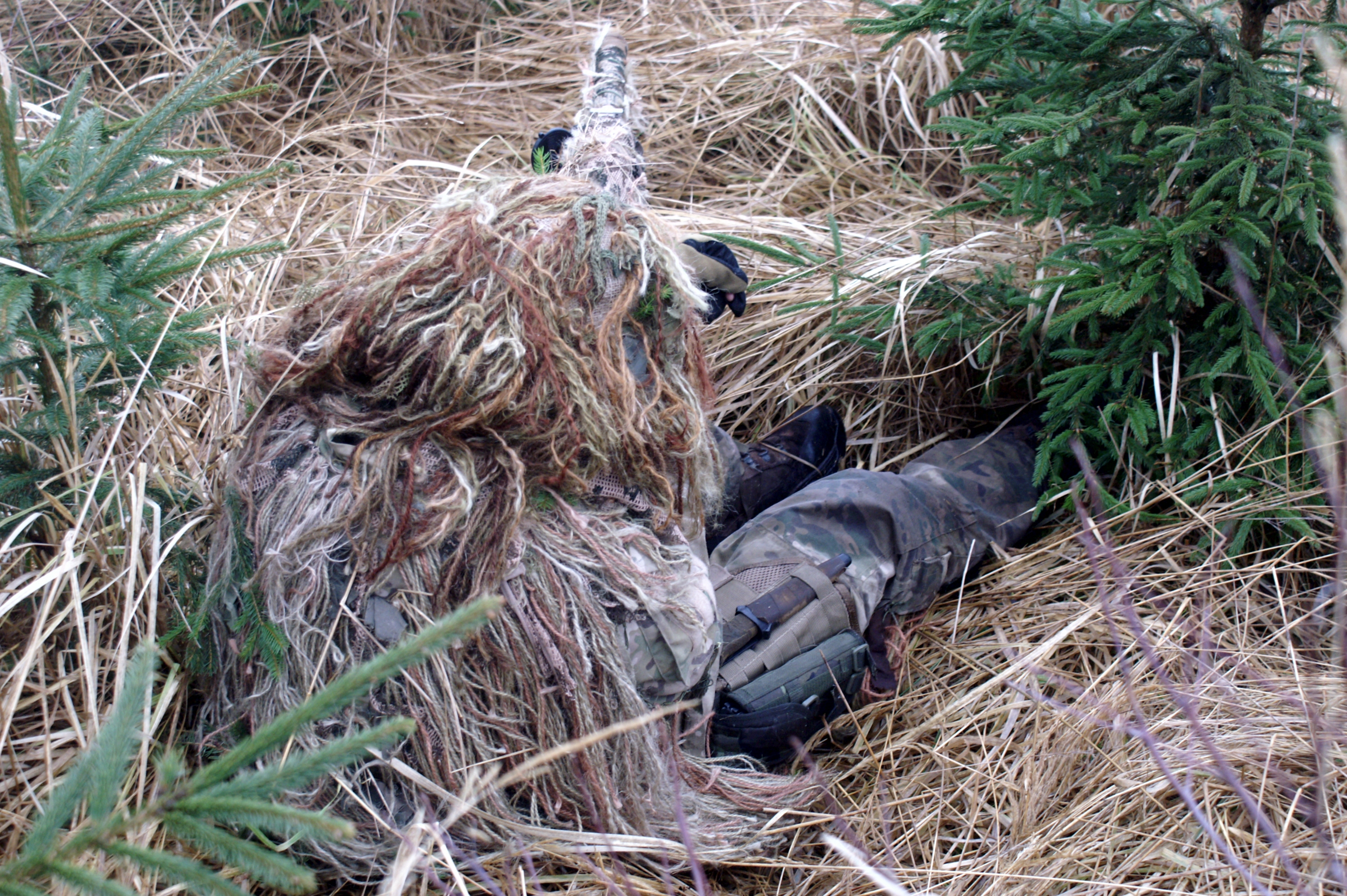

Srovnání stejnýho hejkala bez vegetace a s vegetací... funguje obojí :)
Naposledy upravil reyes102 dne 20 kvě 2013, 08:25, celkově upraveno 1

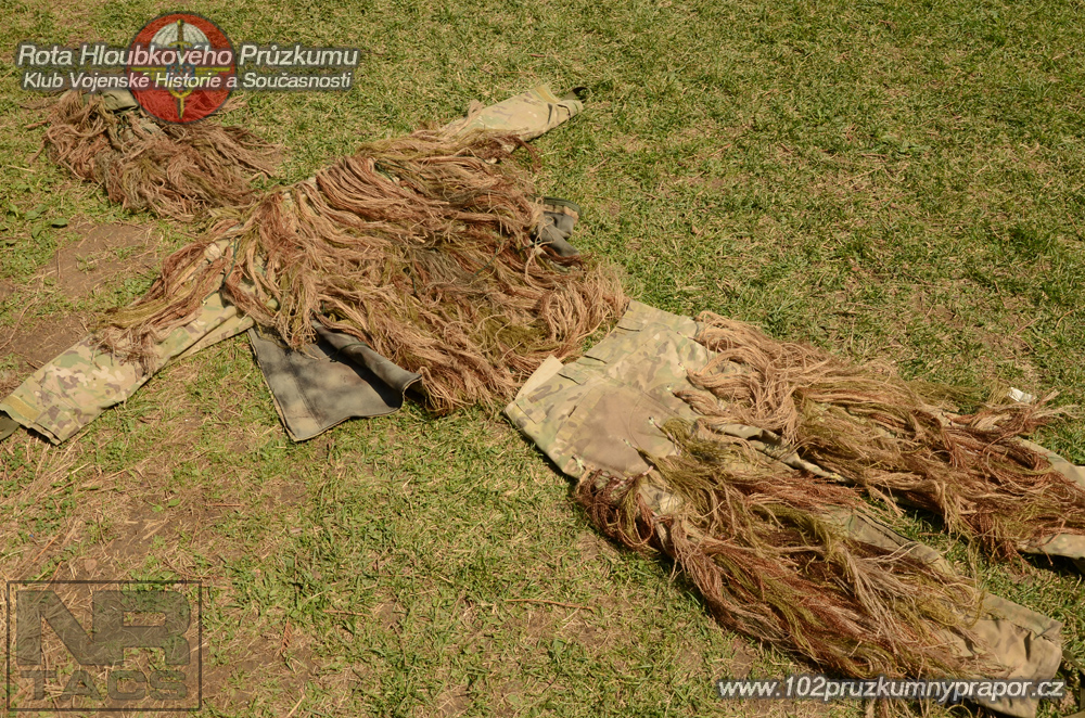

Konečně jsem si dodělal vysněnýho USMC hejkala, teda jeho volnou napodobeninu přesně na míru :)
fotky vedou na FB, ale je to veřejný
Jutu budu navazovat až na jaře. Klobouk ještě musím nějakej pěknej košér sehnat, truspec se k tomuhle nehodí. :mrgreen:
