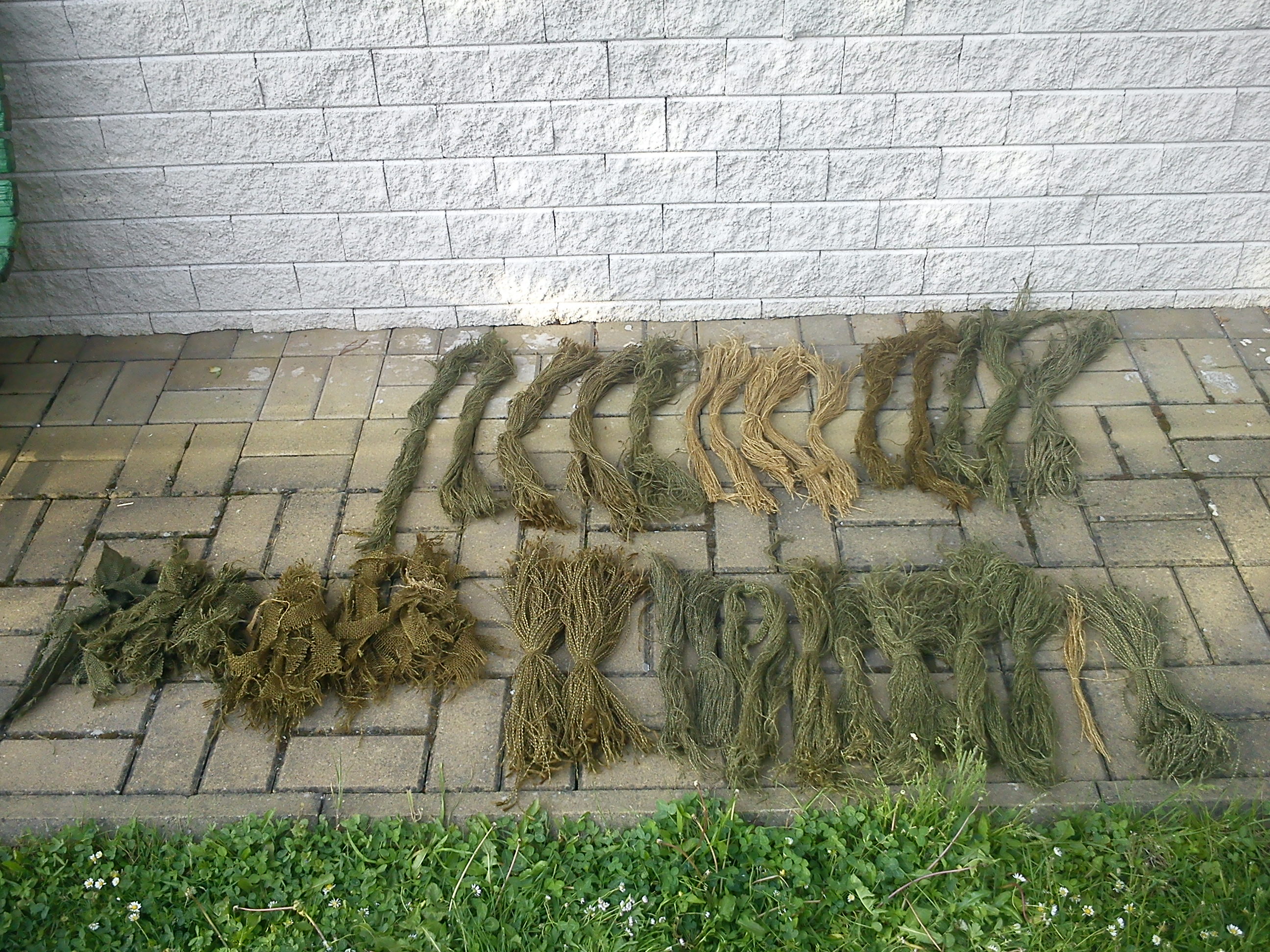

experimentoval sem s barvama = hnědá,olivová,zelená a žlutá(místo béžový kterou neměli)..barvy sem různě míchal
1/3 oliva + 1/3 hnedá
1/3hnědá + 1/2 olivová + trochu žlutý a zelený
1/2 hnědá + 1/3 žlutá + trochu zelený = tenhle výsledek se mi obsvlášt líbí,barvou vypadá dle mého temer stejne jako spadané jehličí a chvojí

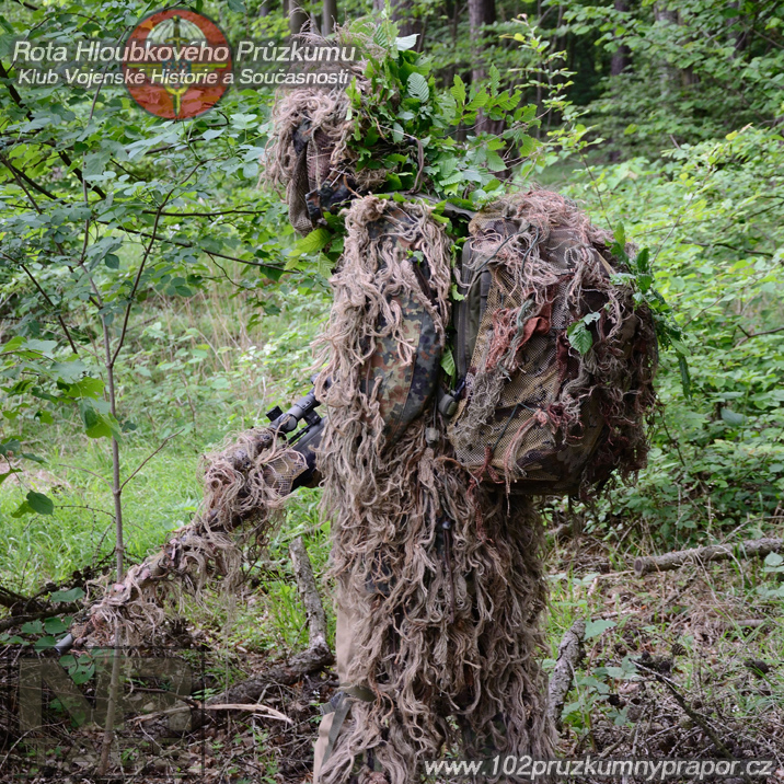

Pokračování našeho seriálu... tentokrát popis upraveného oblečení.
Berte to jen jako popis jedné z možností, zrovna toto je část kterou si musí každej fakt vyladit podle sebe.

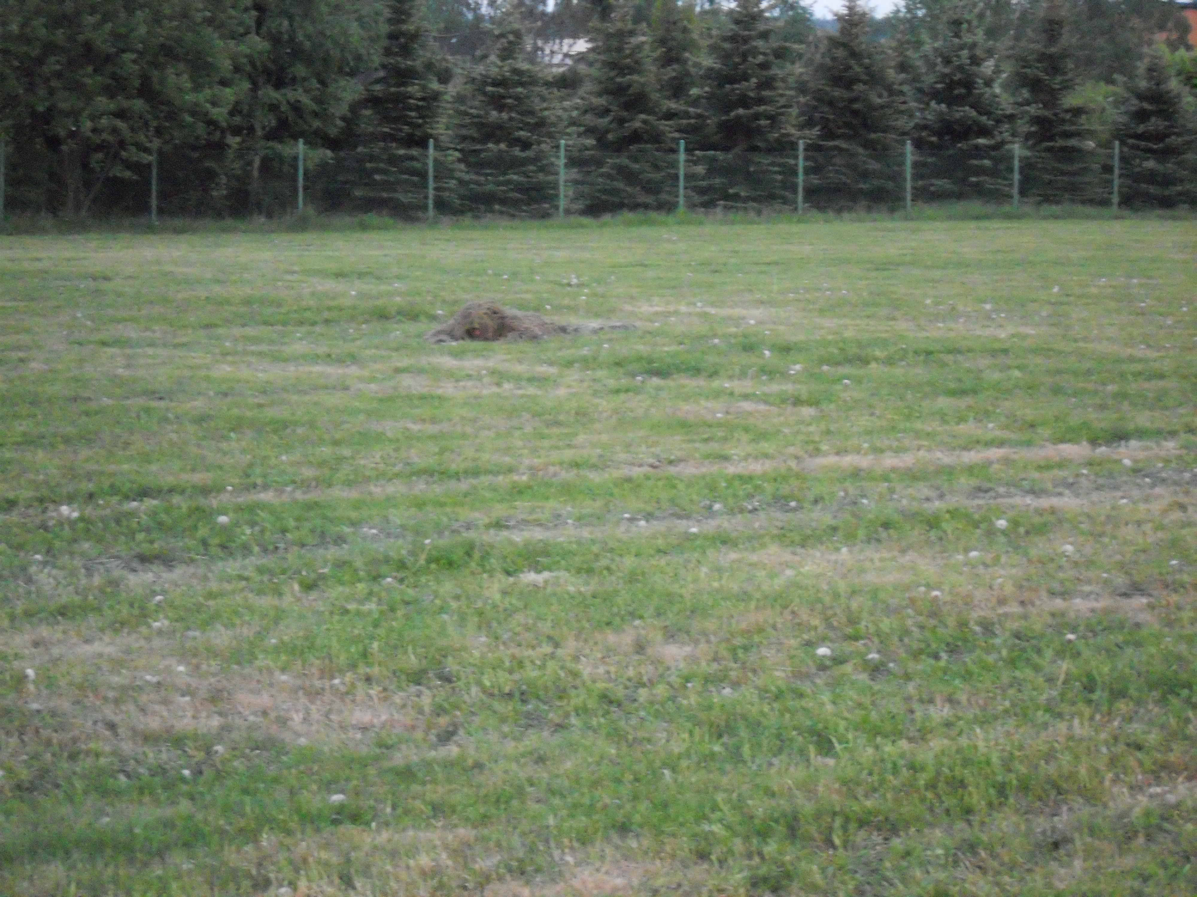

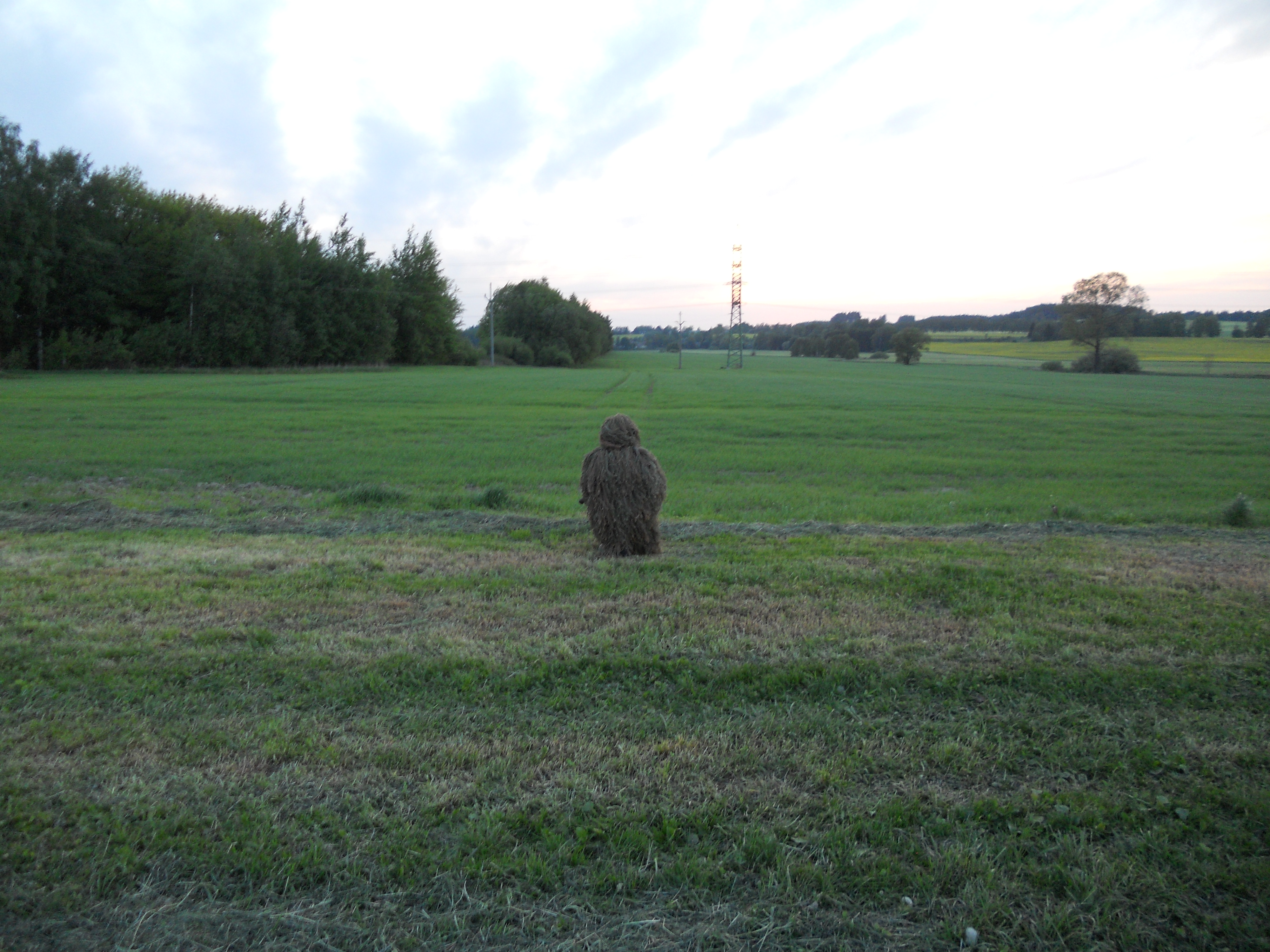

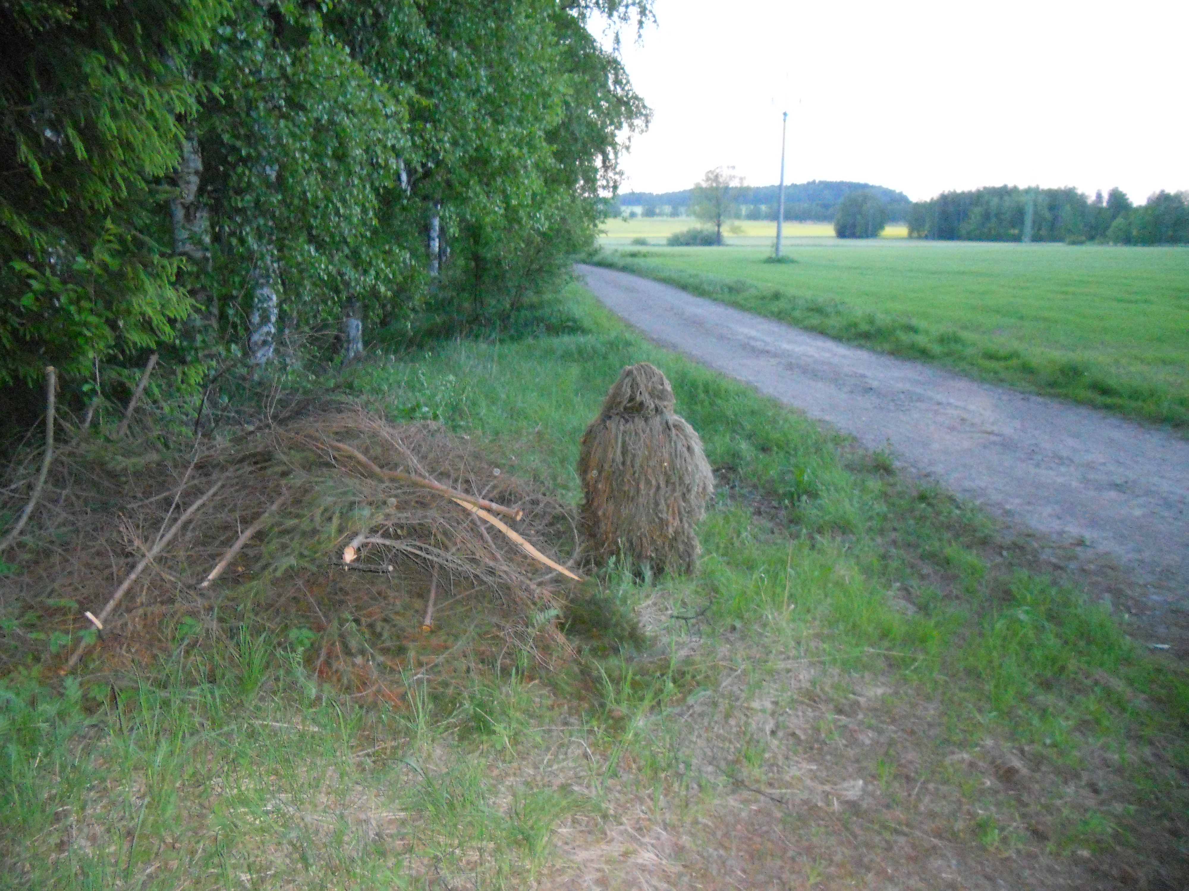

Tak jsem udělal nějaký foto z terénu, neměl jsem na sobě žádnou vegetaci, prostě jen obarvená juta. přivítám kteroukoli radu co vylepšit

Polož hejkala na tu krásnou silnici chlupama dolů, vem si lano, přivaž ho k hejkalovi, sedni na kolo, chytni lano a projeď se... vznikne patina která to trochu vylepší a zároveň opadají kusy co tam nejsou potřeba :)
Jinak je to prostě moc homogení, asi jako třásně na koberci (ikdyž za to asi trochu může mobil), zkus tam přidat nějakou jutu co nebude rozpáraná, ale jen nařezaná na pruhy, né moc, jen tak trošičku na pár míst.

jak říká mistr reyes102,je to moc jednotvárný.jinak osobně bych to malinko zesvětlil.ale až na něm bude fauna a flora :D tak bude dobrej

Právě že se mi zdá dost světlej, ale asi málo. Dám tam určitě nějaký ty nařezaný pruhy a potom to povláčim po silnici :D Nevadilo by kdybych tam ještě přidal pruhy nařezaný látky v 95ce?
