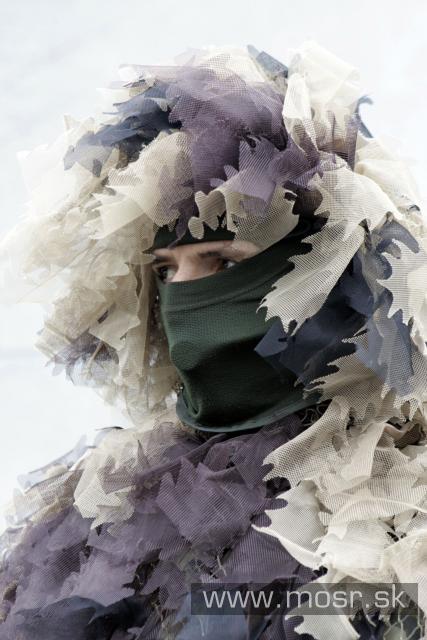

akurat som našiel hejkala ktoreho používa Slovenský "5. Pluk špeciálneho určenia Jozefa Gabčíka" z gumotextilie , vyzera to celkom fajn akurat je to dosť rozťahané po stranách a asi bude mať maskovanie aj v predu , nevie niekto kde najdem fotky s podobným hejkalom používaným armádou? docela ma zaujal.
http://www.specialunits.sk/psu/obrazy/psu76_jpg.jpg

Tohle možná bude hodně drahá sranda, IR krytí a jiný vychytávky. Sice to nebude přesně to samý, ale podobný věci vyrábí třeba česká firma Bois-filtry a viděl jsem to třeba u českejch výsadkářů. Cena údajně 60000kč ( z toho minimálně jedna nula je armádní přirážka, ale stejně...) a životnost prej jeden rok... to ty krávo tomu říkám bussines :lol:
http://www.bois-filtry.com/maskovaci-pr ... i-prevleky
Do civilu prej nic neprodaj.
Na druhou stranu klidně to nemusí být nic extra, ale prostě komerční hejkal od Camosystem. http://www.camosystems.com/products/ghi ... e?sef=hcfp
Pro zajímavost taky přidám jednu frajeřinku tam od vás :) , líbí se mi to moc, asi bych věděl jak to udělat, ale nechtělo by se mi...
080313_066_Peter-Dovina.jpg [ 45.21 KiB | Zobrazeno 16455 krát ]
12 dub 2012, 14:30
ty armadni kupovane hejkaly stoji strasne palky. vim ze kdysi vyrabel i MARS jevicko hejkaly. byly tusim podobne ten jackal od camosystemu, ale maskoval i v IR spektru a cena byla 24 nebo 27 litru. za tyhle prachy si udelas sveho hejkala vcetne homodomo vznasedla abys mohl uletet :-D
