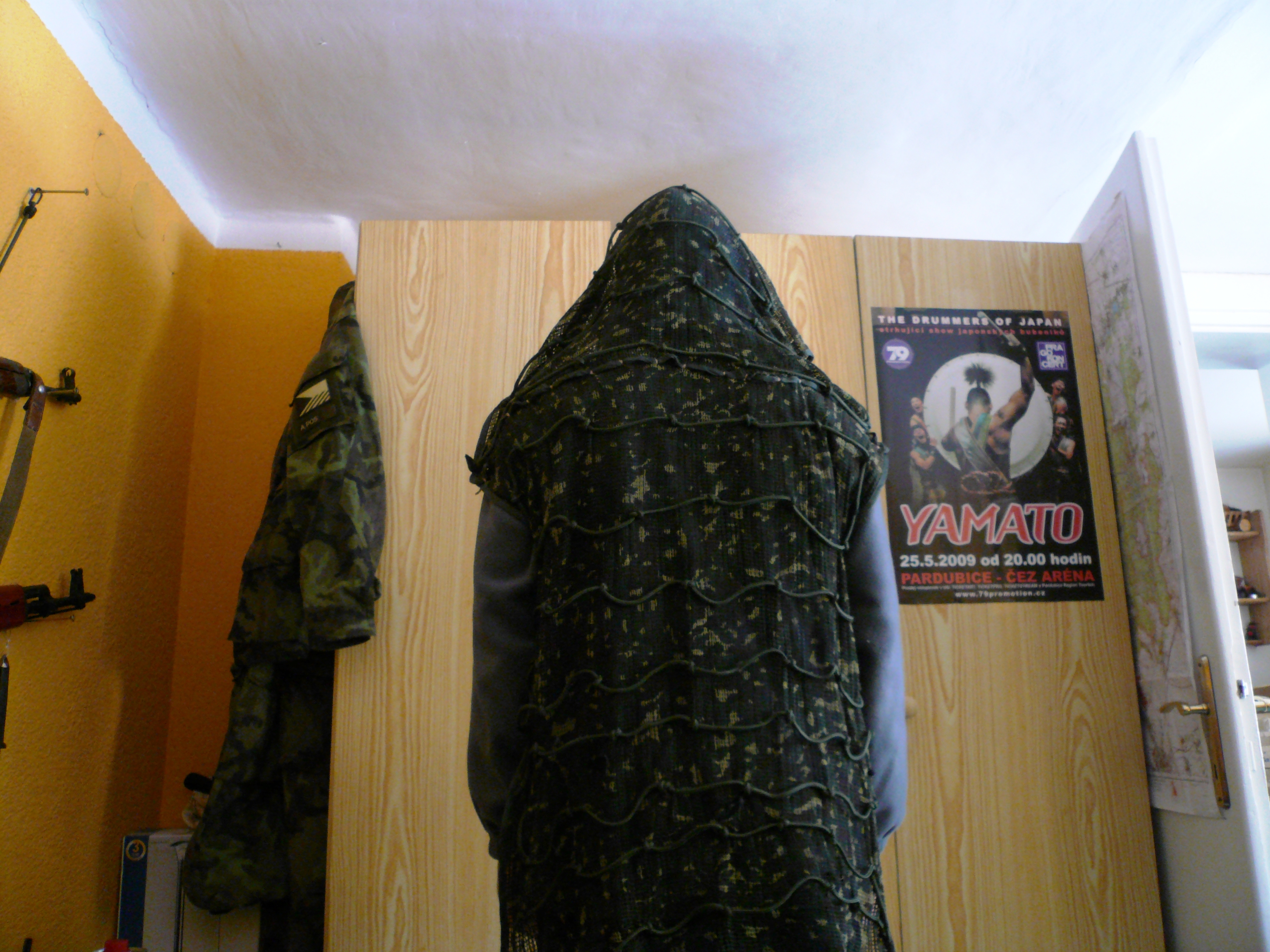

no malo by to vyzerat ako mikina , konečne som našiel niečo podobné ako si to predstavujem ten podklad
Edit : ach zas nefunkčný link
sice bude dlhší ale snaď neprestane fungovať po 2 dňoch http://www.google.sk/imgres?q=moskytier ... ,r:13,s:22
15 lis 2011, 11:58

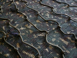

uz sa natom pracuje , robim priebežné fotky podkladu a prichytenia sieťoviny , už len došiť kapucňu a potom sa ide párať Jutove vrecia ...
28 pro 2011, 21:33

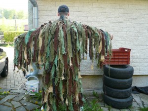

Tady přidám jenom na ukázku hejkala Made in Home od svého bratrance.
Cena cca 500 doba výroby bez mála měsíc a půl.
http://www.mnteam.estranky.cz/img/origi ... to1008.jpg
29 pro 2011, 11:17
Dobře maskovaný boty :?
29 pro 2011, 11:23
Příspěvky: 333
Bydliště: Zvolen, Slovensko
Ešte tie nohy no, inak pekná práca, ak by som sa ešte venoval sniperine tak by som si jeden nechal spraviť :D.
bu bu bu :D
vpred
29 pro 2011, 13:25
Až na ty boty to vypadá dobře.

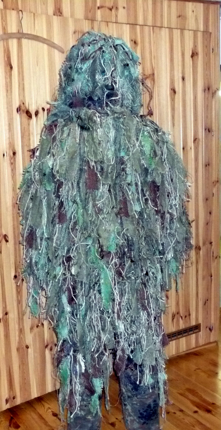

Tak taky pridam svého hejkala na posouzení :)
318429_1902823625372_1685177687_1574189_1363945478_n.jpg [ 97.59 KiB | Zobrazeno 15372 krát ]
11 úno 2012, 14:21
A co ty nohy?
Jinak pěkný, čekám že někdo napíše že to máš moc světlý, ale to si osobně nemyslím, podle mě pěkná práce.

Děkuji,že se líbí :) je to můj první hejkal,který sem dělal před 2 lety.a na ty nohy mi uz jaksi nevystačila sít :( a kdyz sem tam namotal delsi jutu,tak sem si ji sešlpal.Podle me je lepší mít světlejšího hejkala,protže stmavit se dá vždy( tmavší jutou,přirod.matrošem).
Jinak na fotce se zdá být světlejší,protozo do děla ta vegetace a taky trochu svetlo slunce.Jinak když jsme měli soutěž "na shcovávanou" tak mě sice našli až posledního,ale právě díky těm nohoum :D

tenhle je pekny a myslim ze do nasich lesu a haju idealne zbarveny. ja osobne mam zatim kupovaneho (camosystem) a ten je moc tmavy a hodi se fakt maximalne mezi nizke smrky. tenhle se mi zda dosti zdarily :-)

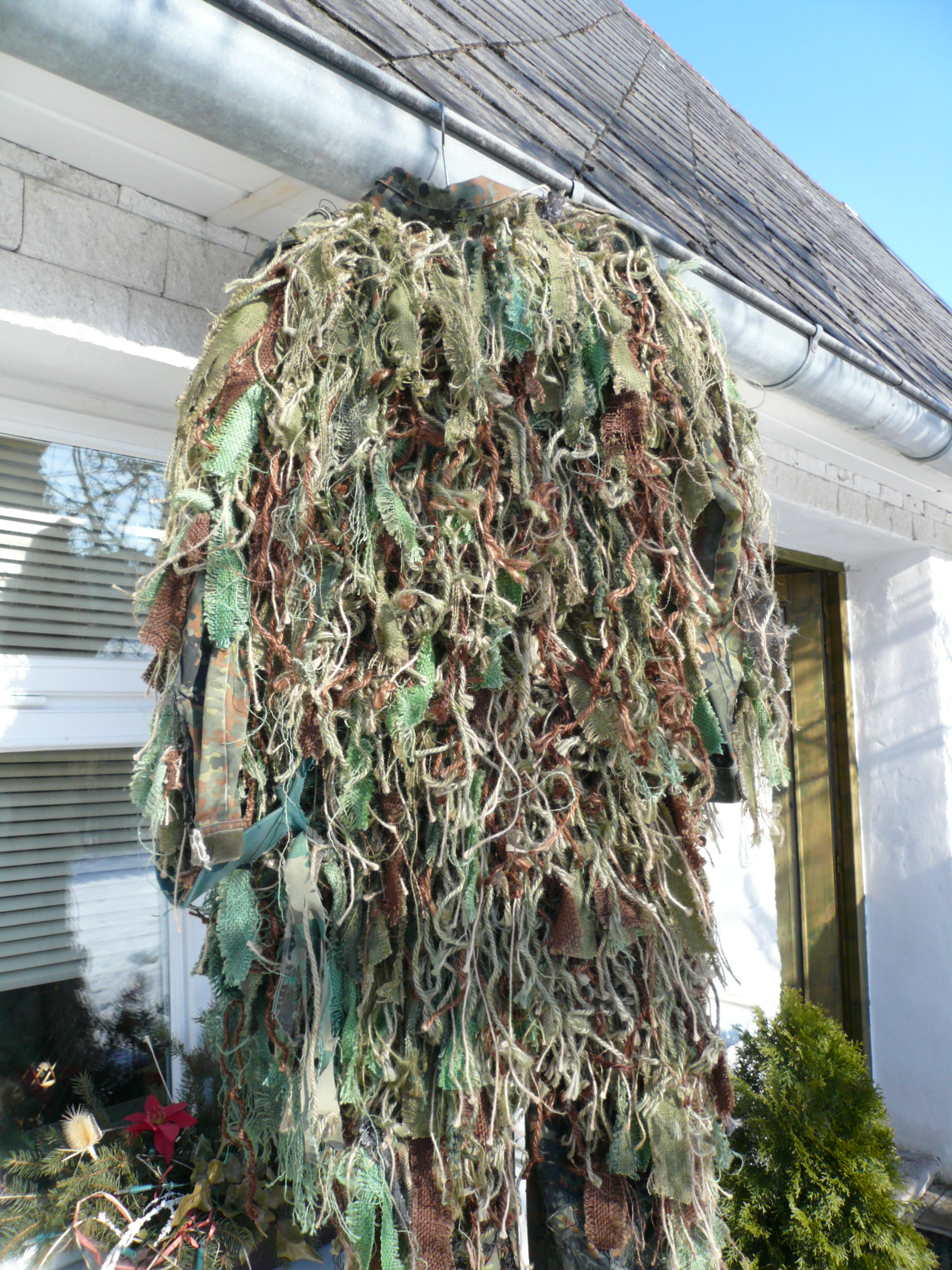

já sem toho hejkala mnohokrát upravoval,když ho vytáhnete poprvé do lesa,tak zjistíte co chybí,přebývá atd,pak když sem uviděl jaká hrůza to je,vzal sem nůžky a už sem stříhál a páral a upravoval,nakonec sem tam ještě namotal jutový provázky a proužky odpáraný z pytle(vše obarvený + základní jutová barva) pak když už se hejkal přiblíží vaši představě,nesmíte zapomenout na přírodu :) ..
a jak sem psal a stojím si za tím..je lepší udělat světlejší odstíny..protože líp to stmavíš než zesvětlíš.
Jinak až dodělam Ghillie Cape No.2 dám sem fotky od začatku po konec.
Poznámka: po úpravách hejkal vypadal takto ->
P1070155.JPG [ 1.2 MiB | Zobrazeno 15280 krát ]
P1070062.JPG [ 505.69 KiB | Zobrazeno 15280 krát ]
Poznámka: takhle vypadal hejkal,když byl před dokončením a neměl sem páru,jak to bude ladit s lesem
P1040345.JPG [ 1.21 MiB | Zobrazeno 15280 krát ]
12 úno 2012, 12:21
uzasny..to jak si sem postnul jak to vypadalo postupne myslim si ze si tim hodne pomoch novackum nicmene takhle to ma byt a myslim si ze mas hodne trpelivostia to mi samo o sobe staci abych si rek jo ten si na to jen nehraje...heleskvela prace, ale ty nohy dolad..vim co rikam je to bolest vsech v softu serou na to a pak nadavaji :D
