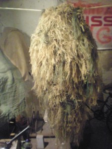

Přátele a kamarádi zleného údolí. Přidávám fotku toho co jsem vytvořil za pár měsíců po večerech, do léta tomu budu věnovat ještě hodně času:) Co na to říkáte? Je to focený zezadu a kapuca je přehozená dopředu

na louku to vypadá dost dobře, ale nevím jak do lesa...dost světlý na můj vkus

Wandal: vypadá pěkně taky uvažuju o dalším hejkalovy na louku nebo do suchý trávy, ale nevím z čeho, abych docílil podobnýho efektu jako ty :)
Máš to čistě z jutových provázků nebo z rozpáraných pytlů?
Doufám že se to dá udělat i z provázků u nás mají 60m průměr asi 2mm za 40kč, cena se mi zdá dost slušná...
Díky

Vypadá to skvěle, takhle bych to chtěl taky udělat. Jen co mi pošlou síť, tak se do toho pustim :) Jenom do toho přimíchám trochu víc světle zelený.

Ještě neni úplně hotovej, zatim je tam jenom khaki základ, a tmavě zelená, až bude materiál, tak tam přidam světle zelenou. Ale fotka nešla dobře vyfotit, s bleskem tam nebylo moc barev je to jen nasvícený lampou, ale na živo to vypadá zas strašně tmavě. Uvidíme časem. Jo a kupuju si jutu v metráži (nastříhám to na proužky a pak uvážu na uzel v půlce a odstraním z toho ty vodorovný kousky)v železářství, za 1m čtvereční platím asi 48 Kč a už sem za to zaplatil asi 1100.
V železářství jo, to mě nenapadlo tam zajít :) a od kama si jestli to nebude někde poblíž ? No taky sem do hejkala dal cca 1500 peněz, ale stojí to za to si udělat vlastního, uděláš ho podle svýho :)
