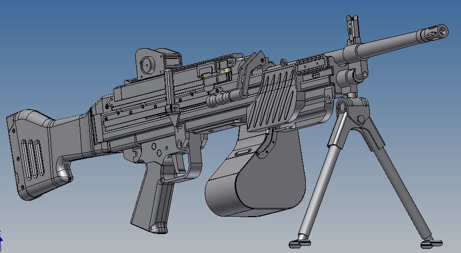

S těma dvojnožkama je to jednoduchý. Nejsou k sehnání origo takže musíme vyrábět i dvojnohy, ale vzhledem k tomu že je celej kvér asi tak 10x složitější než celá M240 tak nás bipod nezabije. Už jsem na něj nechal říznout a ohnout díly tak snad se to povede minimálně stejně dobře jako zbytek dílů.
Plasty se už tisknou na 3D tiskárně tak snad již brzy budou (pro představu půl pažby trvalo 22 hodin). Marius povídal že budou přes víkend něco vařit tak čekám že v neděli budou zas nějaké nové fotky. :-)

no tak s Rullíkem taky aktivně spolupracujeme a co se týče další produkce tak máme v pácu asi Mk19 AGL ale to mám zatim skreslený jen v hodně hrubých rysech ale až se MGčko dostane nějak rozumě do serie tak by mohl bejt základní projekt na světě... ale potrvá to :D základní projekt na MG4 mě připravil o tři měsíce zdravého spaní a úpravy pro seriovku se řeší prakticky do dneška coš je vlasntně dalšího pul roku a není to zrovna procházka růžovým sadem :D ale my to zmáknem :D

jinak byla tu debata o nožičkách tak koukám, že Helbi sem dal tu nejstarší verzi projektu... nová vypadá viz obrázek :)
Výstřižek3.JPG [ 79.73 KiB | Zobrazeno 38192 krát ]
