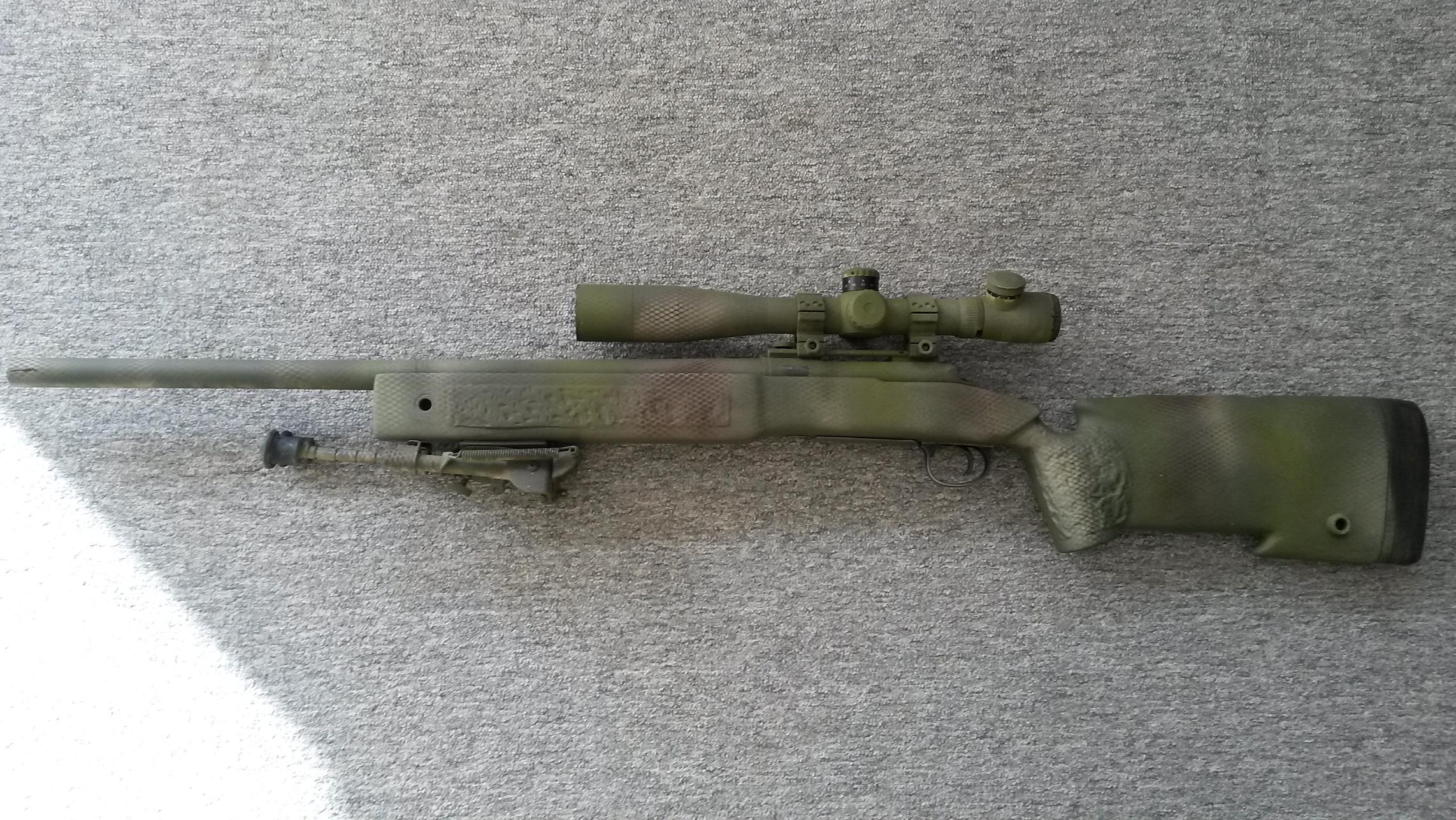

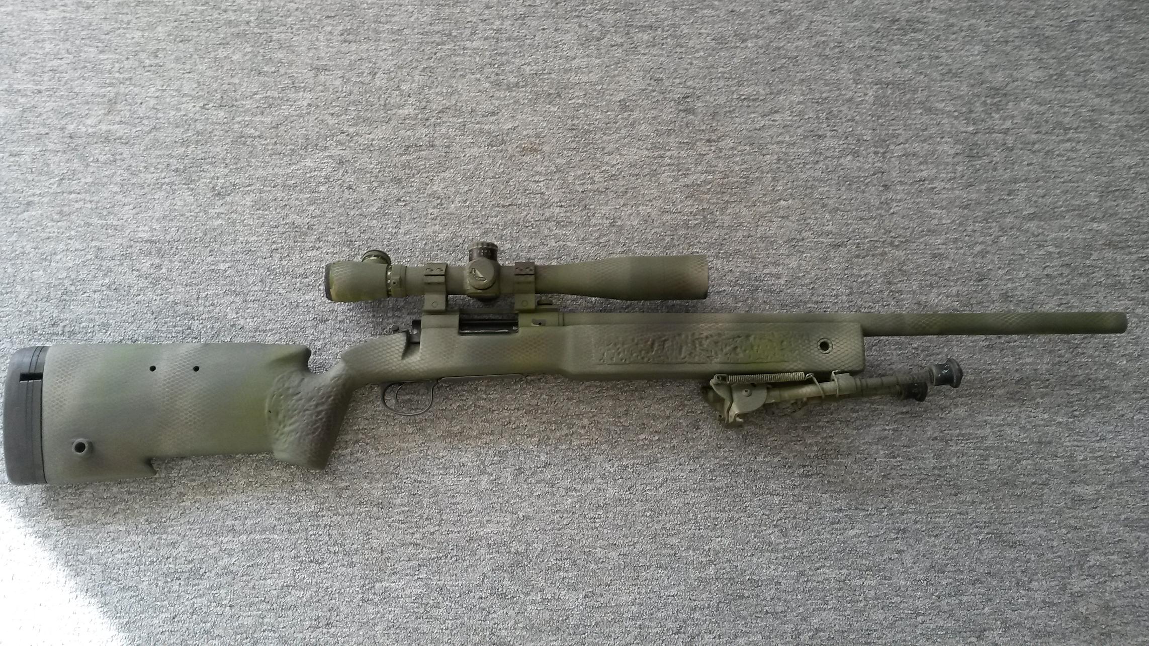

Tak po přepažbení na M40A3 jsem konečně provedl nástřik. S levou stranou nejsem moc spokojenej vzhledem k tomu, že mi na začátku nástřiku přes síťku došla olivová barva, tak jsem to musel víc vykompenzovat světle zelenou a hnědou :)
20150515_181130.jpg [ 675.7 KiB | Zobrazeno 44906 krát ]
20150515_181030.jpg [ 628.1 KiB | Zobrazeno 44906 krát ]

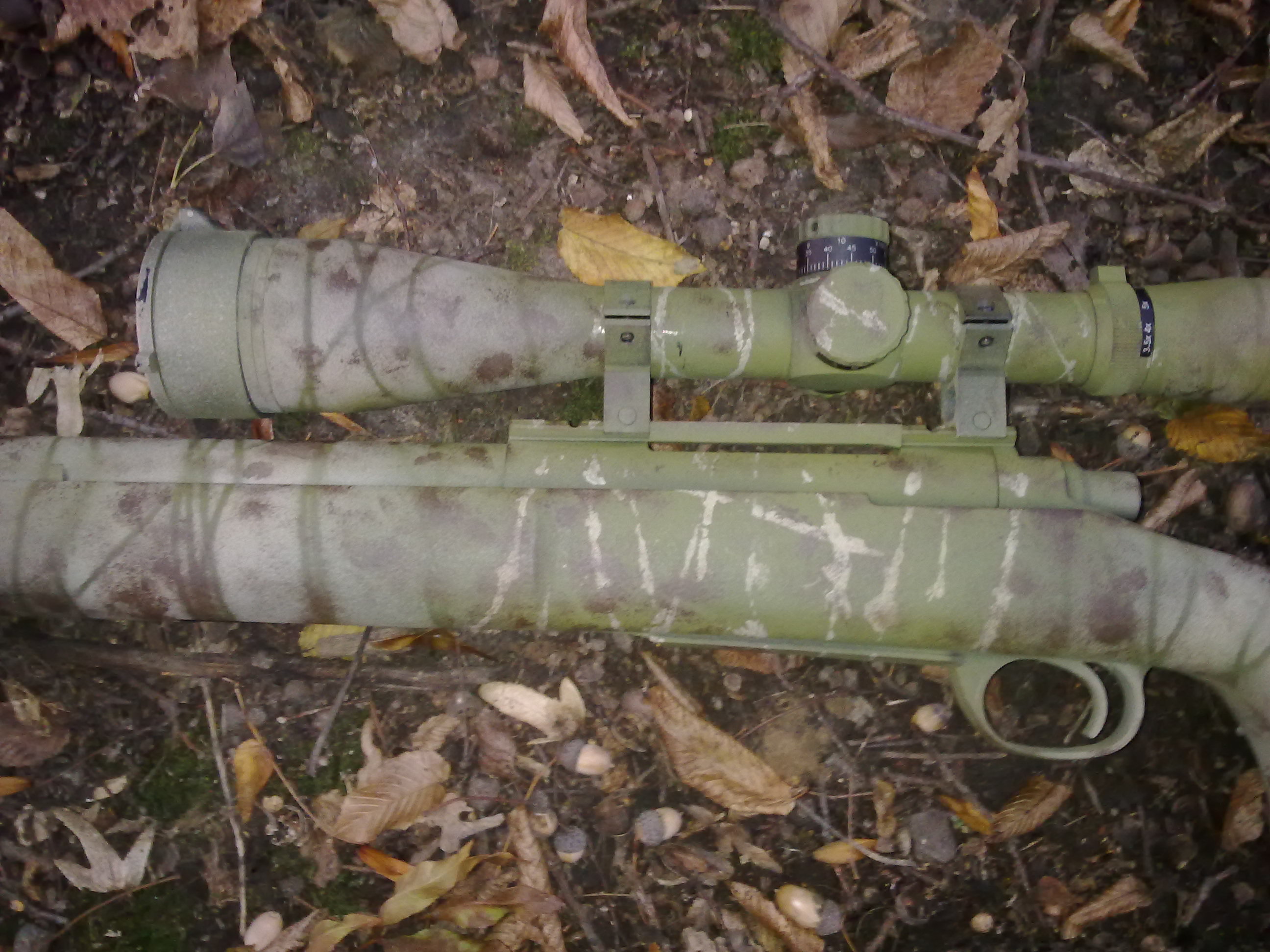

Sestřin a můj prvovýtvor. Omluvte potato kvalitu.
190920151838.jpg [ 627.47 KiB | Zobrazeno 43992 krát ]
190920151837.jpg [ 1.02 MiB | Zobrazeno 43992 krát ]
190920151839.jpg [ 676.56 KiB | Zobrazeno 43992 krát ]
190920151836.jpg [ 1.41 MiB | Zobrazeno 43992 krát ]

asi by som tam dal este trocha nejakej tmavej farby..ale inac moc peknucke... to je ares m110?
Proud member of the MFC
ICS MARS DMR ( 485 fps )
JG BAR10 Gspec ( 550 fps )
ICS BLE XAE
21 zář 2015, 19:06
Registrován: 07 lis 2008, 20:26
Příspěvky: 568
Je to spíš světlejší, ale né zas tak moc jak to vypadá na fotkách. Odstínově to dost připomíná A-TACS FG.
Patinou to taky trochu ztmavne.
Je to GF25 od GFC Guns, tělem defacto M110 (navzdory názvu modelu) bez výsuvné patky pažby.
Moc se mi líbí ten ten povrch co zbyde po těch Krylonech.

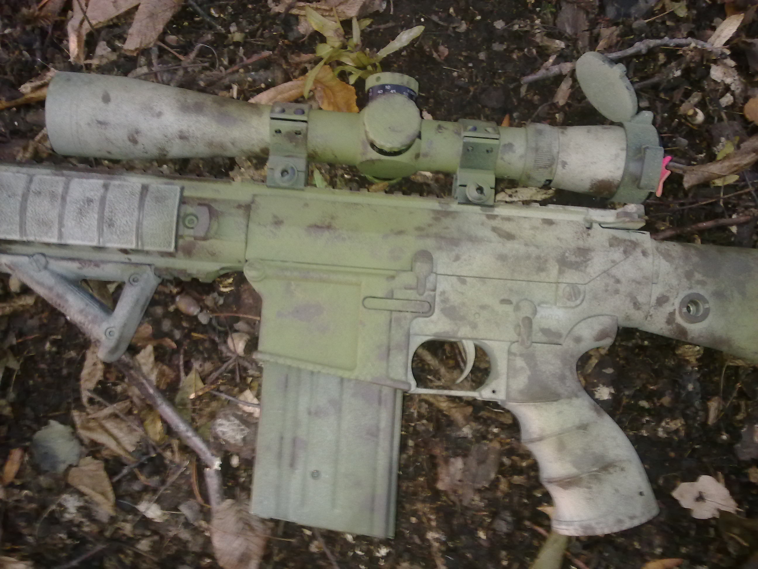

Mám tady pár novinek, myslím že se to celkem povedlo...
M4 v hardcore nástřiku do lesa :)
PS: výstroj není žádnej reenacting ničeho
FOTOGRAFIE KTERÁ BYLA V SDÍLENÉM PŘÍZPĚVKU PŘIKLÁDÁM DO PŘLOHY.
Zajímalo by mě jaké barvy (předpokládám že Krylon) ale jaké kombinace odsítnu jsou zde použity.. hledám nástřik na svojí VSR-10 aby byla tak nějak přizpůsebana naším krásně zeleným lesům a tahle je ůplně iděální. Nevíte někdo tyto odstíny? Děkuji
DSC_6056.JPG [ 385.68 KiB | Zobrazeno 42288 krát ]

Jj to jsem dělal já, je to olive základ a na tom brown a občas black. Možná i trochu light green a khaki (jde to vidět zespoda na zásobníkový šachtě), ale vyzkoušej si to, zkrátka aby se to rozbilo ;)) není to nic složitého.
Napsali jsme o tom i článek http://www.invisiblegear.cz/maskovani-zbrani/
