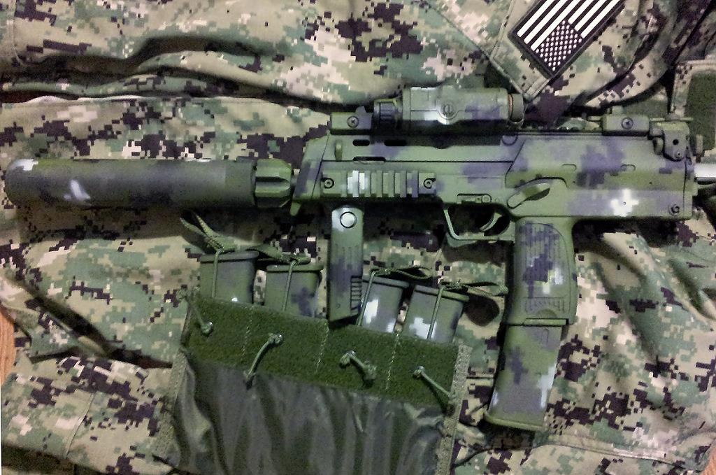

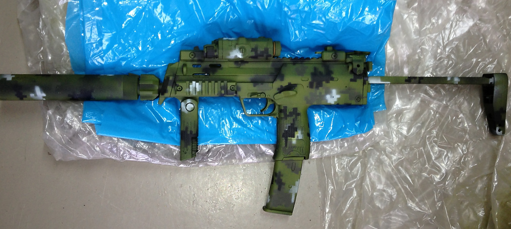

Muj prvni pokus o nastrik ve stylu AOR2 na AEPecku H&K MP7A1. Jeste to neni uplne komplet dle mych predstav, chybi tam kolimec T1 + dostrikat nejake drobnosti, trochu to osoupat a jeste vymenit hlaven, ale pochlubit se musim :)
Horni fotka s origo bluzou AOR2 a nahradnima magazinama v klokani kapse do LBT 6094 v umelem osvetleni a spodni fotka je s bleskem, proto ty rozdily v barevnosti...
Splichano krylonama.

Hele nejsem na tyhle barevný číčarády vůbec stavěnej, ale povidlo se to. Orvy jí a bude i pěkná :mrgreen: dobrá práce!

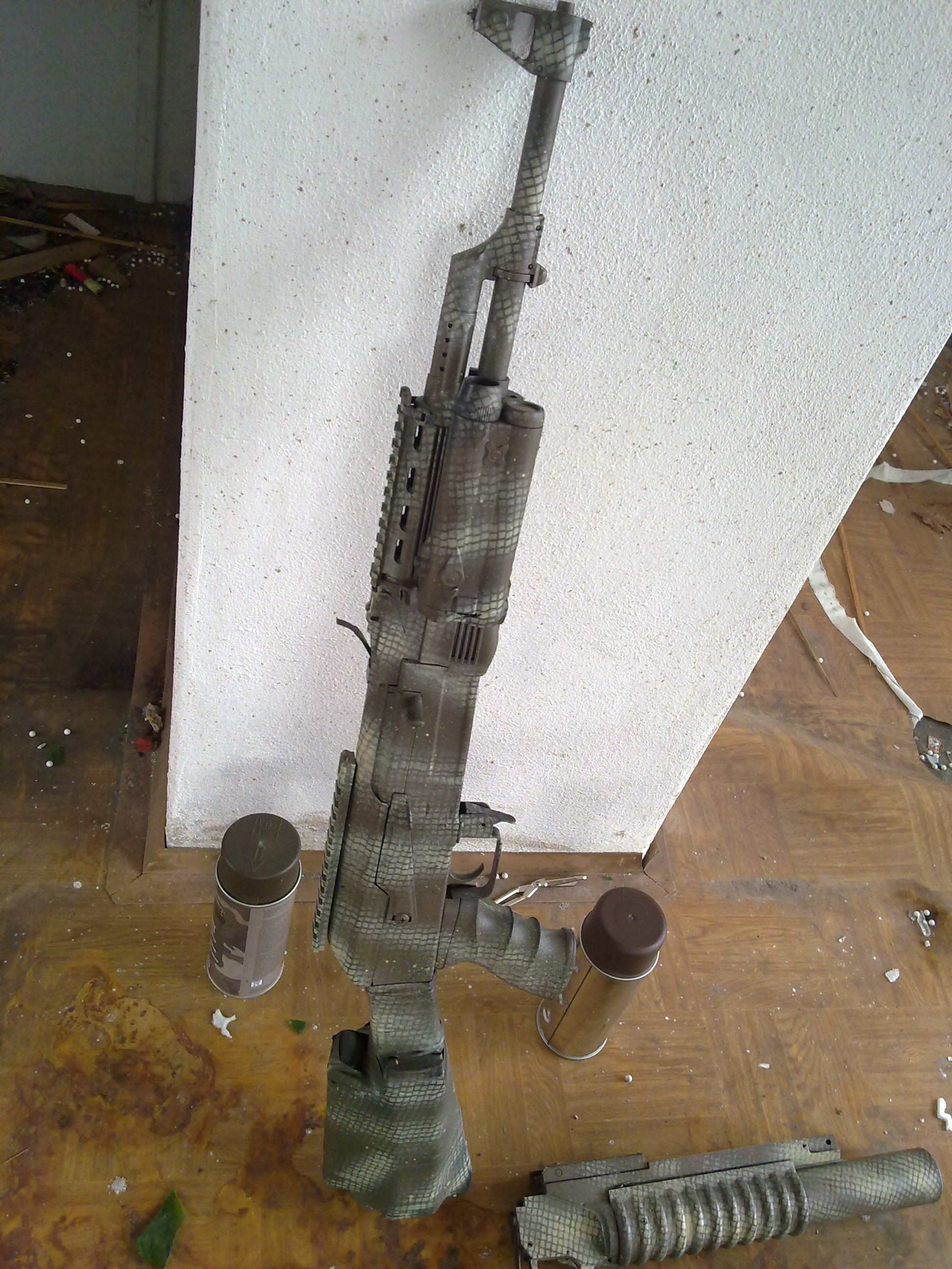

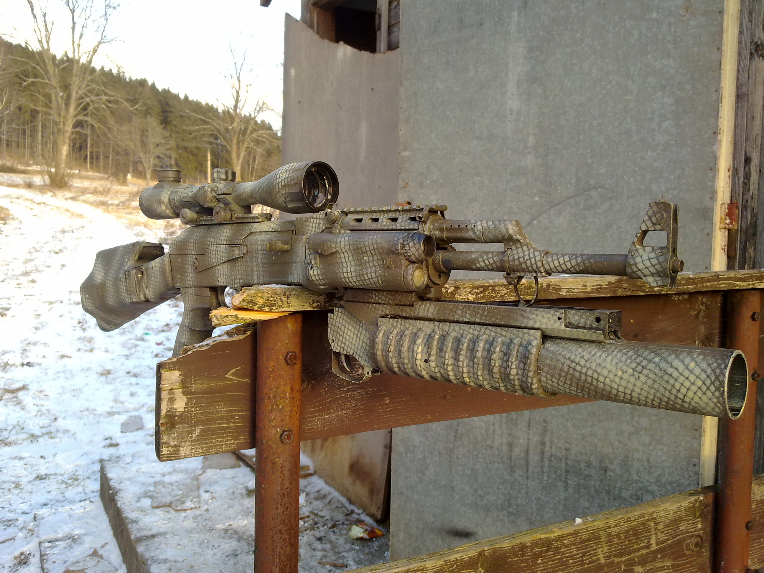

Ty Fosco ARMY spreje nejsou špatný, ale Krylon je Krylon. Přidám pár fotek pro představu. Ještě předem prosím, všechny komentáře ohledně toho AK si odpusťte. Není to moje zbraň.

moc pekny,na ARku by to bylo krasny, "pracne" maskovany akcka se mi moc nelibi,ale to je subjektivni nazor.

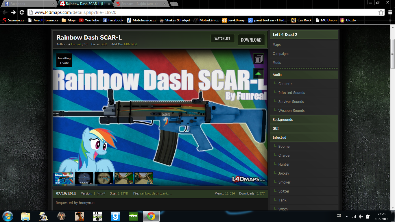

Jako vždy chci být ten jedinečný, co má něco co ostatní ne. Tak jsem si vymyslel, že bych udělal něco ve stylu MLP viz fotka.
Ne asi tak křiklavý, té barevné trochu uberu, popřípadě místo barev dosadím odstíny olivy.
