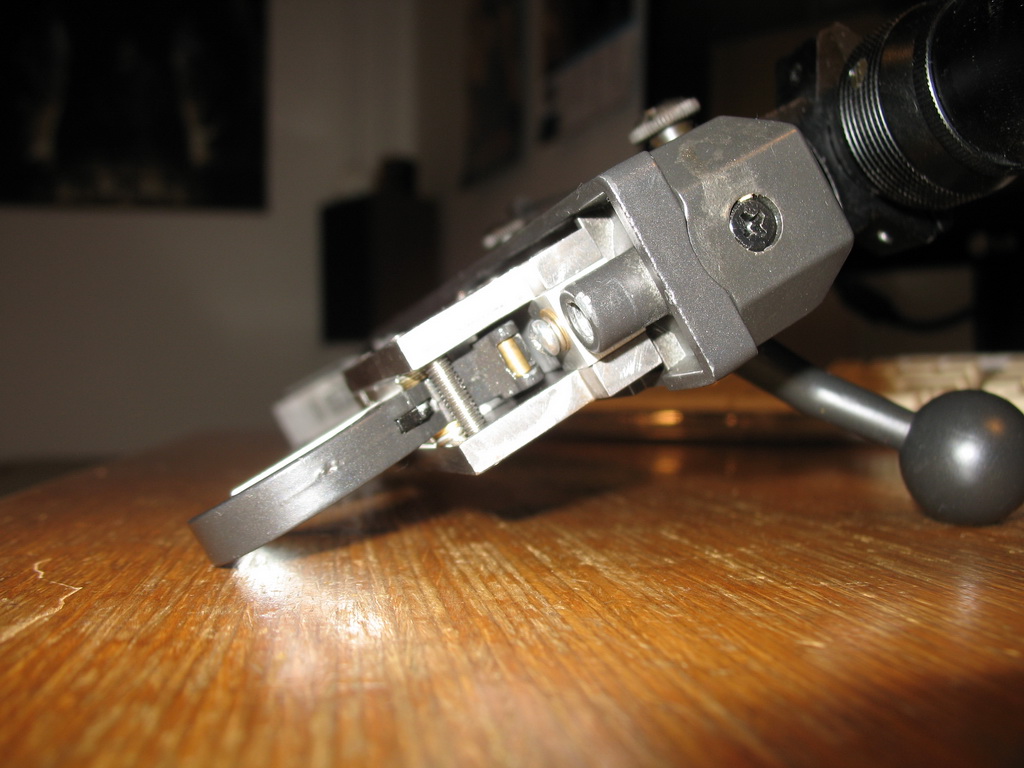

Práce pokračuje.....sice to není CNC, ale aspoň jsem si procvičil základy pilování :D Při prvních pokusech o sestavení, se zatím mechanismus chová tak, jak potřebuju. Zbývá usadit pružinky + pro tu co vrací spoušť ještě vypilovat součástku z hliníku. Potom doladím design :lol: , tzn.slícovat všechny hrany atd. Co se týče původních součástek, tak minimálně záchyt pístu a trn o který se opírá pružina budou nahrazeny za ocel.
Do budoucna sem chci dát ještě fotky výše zmíněnýho setu od ASPro (až ho koupíme :oops: ), nějaký fotky sestavování a pak bych to rád vzal na chrono a vyfotil i výslednou úsťovku :twisted: ....snad to bude do konce roku :(

Tak spoušťák je komplet hotovej a "namočenej" v Konkoru, při prvních 50ti výstřelech na základ fungoval na 100%, stisknutí spouště je lehčí než to bylo v základnim, ptž jsem si trochu pohrál s ploškou na páce, o kterou zabírá spoušť. Kamarád a vlastník pušky( tímto zdravím Jardu :D ) o víkendu dokonce vyhrabal v garáži pekněj pozinkovanej ocelovej hranol 6x6mm ( byl to 4hranej klíč na kosu :D , takže bláto ta ocel není :twisted: ) a povedlo se mu z něj vypilovat pěkněj trn pro opření pružiny, kterej vydrží už pravděpodobně všechno. Bohužel záchyt pístu zatím původní, ale počítám s tím, že uletí a pak vypiluju novej......neví někdo, co cca vydrží???
btw, dnes jsem měl v ruce ten novej červenej píst, co je v setu s ocelovym válcem ASPro a vypadá vážně hezky, precizně vyrobenej a rozhodně mu nehrozí, že by se deformoval....bohužel to je na úkor hmotnosti, ale 42g není zas tak moc.....ovšem jakou to má dopadovou energii na hlavu válce při M190 vážně nevim :shock:

Spoušť se mi bez problémů vrací. Ta pružinka tam je, jen není fotka, kde by to s ní bylo v rozebranym stavu. Pružinka je v tom hliníkovym kvádru, kterej je vidět ze spoda před spouští a není na těch starších fotkách.

Noooo, plocháč 5,5mm, ze kterýho jsou bočnice jsem vyhrabal u táty v garáži. Hliník vevnitř mi uřízli v Pardubicích v Alupě, 12x50x300 a vyšel asi na 70,- nerezový šrouby byly tušim nějak za 50,-. Jinak jsem kupoval záhlubník na zapuštěný šrouby(140,-), kterej byl nakonec stejně na prd, ptž ty díry byly stejně šišatý, i když se to dělalo na strojní vrtačce, a ještě jsem koupil pár vrtáků, cena asi do 30,- ....jinak všechno nářadí bylo buď u táty nebo u kamarádů a celý to je vypilovaný, kromě děr tam žádný obrábění neproběhlo.
Z původního spoušťáku jsem vzal pár rozměrů, umístění pružinek a mechanismus, zbytek jsem vymyslel, žádný plány neexistujou. Teď už bych to ale udělal jednodušejc :D

Pak sem napiš, jak je to s odolností dílů (třeba po 2500 ranách jestli se deformují či jiné zk****** problémy:)
02 čer 2011, 20:42
Nový příspěvek Re: AIRSOFTPRO - ocelový válec pro L96 (mb01)
mnusím poděkovat za pěknou rezenci, nicméně mi mrzí že je to recenze jen z hlediska zpracování.Osobně by mě zajímalo jak je na tom výdrž ( viz.ledyul ) ale hlavně co to dělá s ustovkou, respektive jak je na tom těsnost a okolik se zvedla případně ustovka atd:. Sam sem vlastnil prvni upgrade set od ASPro tenkrat na 150 brko, ale takovy to slabounky nikoliv pravy brko ( bavíme se o temném pravěku upgrad čehokoliv pro manualky pokavad to clovek neobjednal z chiny ).
Děkuji
