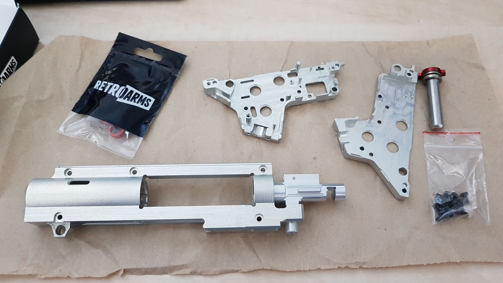

Příspěvky: 212
Nový příspěvek Re: Který CNC V2 mechabox
Detailní fotky bohužel neposkytnu, mech jsem rovnou odvezl servisákovi a už je to prej složený.
Mám jen jednu fotku, když jsem to na stole rozbalil když to přišlo
IMG-20180122-WA0001.jpg [ 149.1 KiB | Zobrazeno 12526 krát ]
G&P M4 Magpul
