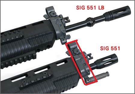

Zdravim, rozmyslam nad tymto:
Kód:
http://airsoftshop.cz/product_info.php/cPath/434_81_163_515/products_id/4716
no ako to tak doma skusam na necisto (ten replace) tak nie som si isty ci tu hlaven mam vybit odtial (cervene oznaceny komponent vid lb.jpg) alebo je tam nieco o com neviem, preto sa chcem spytat prv tu, ci niekto nema s vymenou vonkajsej hlavne skusenosti.
Tiez sa chcem spytat, ze do akej miery to bude mat efekt (dostrel a tak. ci to bude nejak citelne). Sig ma teraz hlaven dlhu myslim 240-250mm +/- a po upg bude 340mm.
lb.jpg [ 37.4 KiB | Zobrazeno 9788 krát ]

pokiaľ tam nehodíš presnú hlaveň, tak na dostrele sa žiadna zmena neukáže, skôr čakaj zmenu v presnosti a rozptyle guličiek.

Rozmyslam uz aj nad nejakym silencerom, vyjde to lacnejsie a viem tam kupit aj dlhsiu a presnu hlaven napr. 6.03mm hoci aj 430mm +/- zalezi od silencera. Len nechcem sa unahlit a zblaznit z toho.. potrebujem niekoho s chladnou hlavou... ci sa mi tento upg. vyplati (ci uz jeden alebo druhy) a ci to bude fakt stat za to.. Predpokladam, ze sa asi vsetci zhodneme na silencer+presna hlaven ako kit za cca 60€ s nejakou stock hlavnou, ine nazory uvitam (vyhody nevyhody jedneho/druheho).

Z hlediska přesnosti/výkonu/dostřelu se ti to rozhodně nevyplatí, při použití kvalitní hlavně je těch pár centimetrů délky navíc téměř neznatelnejch. Ergo pokud to nechceš kvůli vzhledu, je to naprosto zbytečná investice, radši si kup skutečně kvalitní hlaveň, jako je třeba KM Head.

Prave si povedal ze pouzitie kvalitnej hlavne je takmer nepoznat a nakonci, ze si mam kupit radsej kvalitnu hlaven ako napr. KM Head. Tak teraz som nepochopil :)

on myslel nepoznať tých pár cm pri presných hlavniach..

Jop, on myslel délku, ikdyž 10 cm je podle mě už něco je.
Ale budu dělat to samé co ty, čili přetažení hlavně do tlumiče, poněvadž já tam mám taky jen 250mm, což k tomu výkonu moc nesedí, a zrovna přesně to nelítá.

Ja mam pocit ze nemam dostrel a presnost, tak hladam nejaky vhodny upgrade.

Přesně jak říkají kluci, myslel jsem to tak, že pokud koupíš kvalitní hlaveň, je jedno, jestli bude mít 250mm nebo 350mm, výsledek bude téměř stejnej. Jinak dostřel hlavní určitě nenaženeš.
