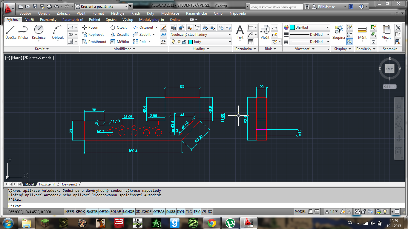

Takhle, já svoje navrhuju v AutoCad programu, jako student průmyslovky je mám všechny zdarma. Potom stačí do jakékoliv firmy, která dělá zakázkovou výrobu poslat jen ten soubor, a oni ti to vyrobí za nějakou cenu. Ale počítej s tím, že ty ceny nejsou zrovna nejmenší. Zde, výkresy z projektu Cheytac:
as.png [ 252.26 KiB | Zobrazeno 25206 krát ]
Tak za něj si vezmou 1600, v mém případě materiál hliník.
Na tohle bys musel mít jak program tak i minimálně CNC frézku :) jinak ti postačí i klasická frézka, ale to máš zase cenu materiálu, a taky to neuděláš ručně dokonale.
Myslel si něco takového ?

Jeryku,sice je to pro mě totálně španělská vesnice a sleduju to jen ze zájmu,ale mám pocit,že to co řeší borci(a vysvětluje KP118) je trochu jiná liga než autocad....A určitě nestačí jen si to nakreslit a zadat :lol:

No co program pro CNC a tohle se dá použít jako program pro CNC :D
Možná se baví o něčem více profi, ale snažil jsem se odpovědět na dotaz.

Tak ta rukověť je naprosto primitivní, to uděláš i v autocadu, převedeš to do pdf a dáš to někomu kdo dělá na nějaký řezačce, dáš mu jednu flašku s datama, druhou s něčim dobrym k pití, šoupne tam data z flashky, ani to nemusí moc upravovat, jen nastavý vejšku, roh a hurá za pár minut máš vyřezáno, ale mecháč už musíš dělat na 5tiosý frézce. Na škole mě to hodně bavilo, a s autocadem dělám takovejch kravin, že bych snad udělal i ten program, ale neni to jako že uděláš program, a pak ho dáš někomu, musíš vědět jaký má přesně nástroje, jaký má hlavy, aby to pak třeba nenabouralo, pač to by pak bylo hodně drahý, a jakej řídící sistém, ale existujou překladače, každopádně je lepší ten program dělat už v tom formátu do stroje. Ale opravdu nejlíp uděláš, když si ten mecháč koupíš. Protože kdyby si náhodou nějakym zázrakem dokázal udělat funkční mechabox, levnějc než kolik stojí, tak za tu práci ti pár stovek nestojí, leda by si sehnal dalších 10 lidí, který by ten mecháč taky chtěli, pak by to možná stálo za to...
