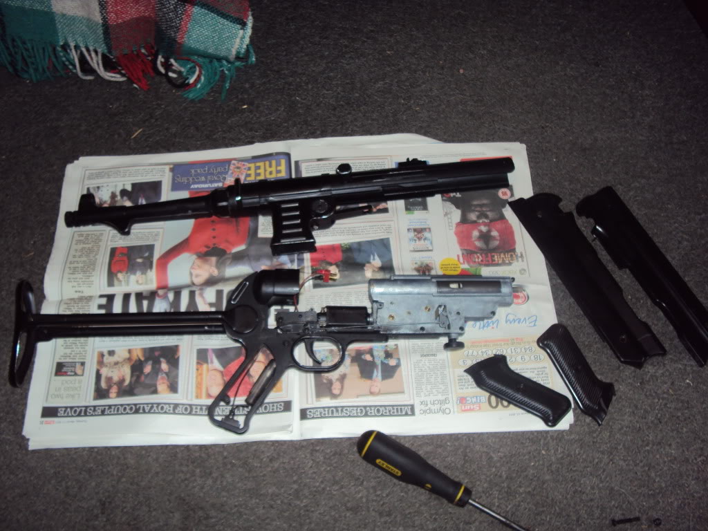

Dobrý den, chtěl bych se zeptat, jestli někdo neví jak rozdělat horní díl mp40 az k hop upu. Já jsem to hledal, ale nikde jsem to nenašel. Děkuji za odpověď.

dekuji za odpoved, ale to neni to co hledam ja myslel
jaymick005.jpg [ 133.59 KiB | Zobrazeno 12069 krát ]

ten uplne nahore tu hlaven jsem myslel

neni z pravej strany medzi šachtou zásobníku a vyhadzovacím okienkom poistná skrutka? po jej odstránení by mala isť vrchná časť zosunúť z vonkajšej hlavne a mal by si sa dostať k hop up komore
