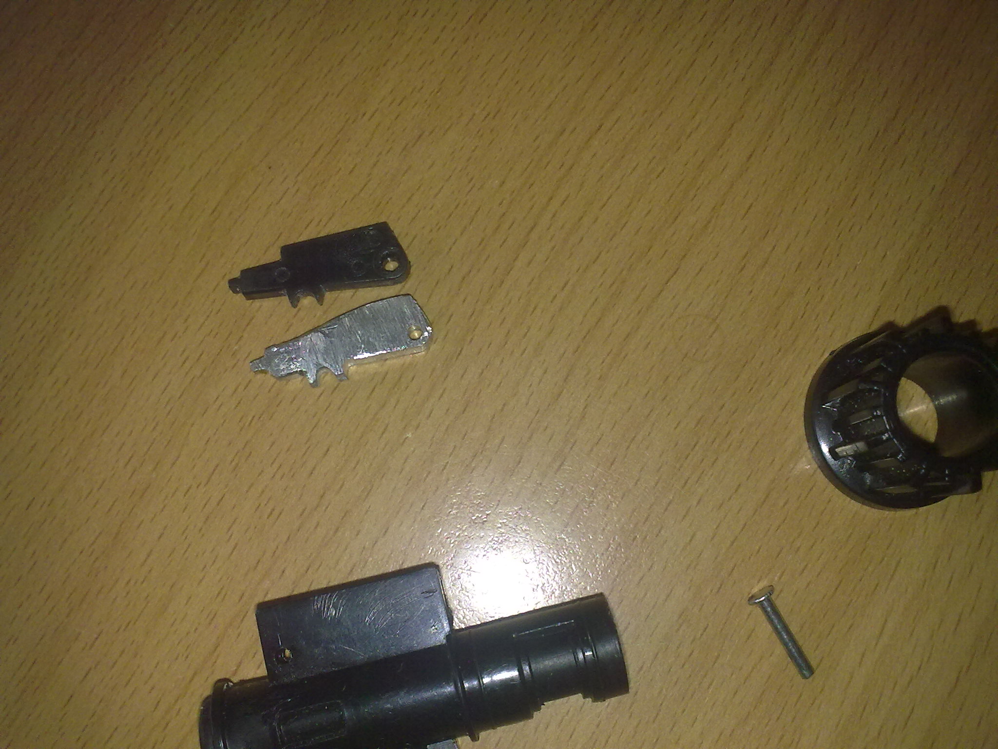

Experimentoval s tým niekto ďalej? Momentálne mám trochu voľna tak by som chcel čo to poexperimentovať a ešte trošku vytiahnuť dostrel.
Nahlodalo ma to kovové prítlačne ramienko na novú sériu Well tak som si dnes vybrúsil jedno zo zliatiny hliníka pre SIG ( na prvý pokus prekvapivo pekne pasuje a funguje :D
06082012704.jpg [ 457.08 KiB | Zobrazeno 10860 krát ]
Ale ked už som sa do toho pustil tak by som si spravil aj prítlačný valček aby lepšie priliehal , teraz používam klasický rovný home made z "propisky" ale tak sa mi zdá že nezaberá tak ako by mal.
Pokiaľ po trošku priťahujem tak buď je efekt nulový. Aby bolo vidno efekt hop-upu tak musím až veľmi dotiahnuť a to už je vydieť , že príliš strčí v hlavni a pri streľbe výrazne spomaľuje BB.
(budem spokojný za každý meter navyše )
BTW dúfam že to nebude trhať gumičku pokiaľ bude valček kovový a tvrdší (pravdaže úplne vybrúsený bez ostrých hrán atď).
06 srp 2012, 14:41
Nový příspěvek Re: Shredder/PS Concave Hop Up Spacer vs ASpro váleček
zatial nie..ale este som stým neskončil 8-P rád sa na to pozrem ..tak sem ked tak hoď potom foto a nejaké dojmy z výsledku.Vela zdaru 8-)
