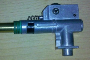

Poznámka: vymezeni hopup komory
hop.jpg [ 316.2 KiB | Zobrazeno 16453 krát ]

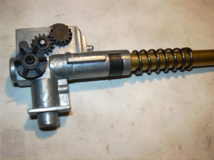

http://www.airsoftchrudim.cz/recenze/m4 ... spro28.jpg

Nejlepší řešení už je tu na foru mockrát zmíněný - vymezit komoru vůči tělu navlečením gumovejch kroužků na hlaveň. Zjišťovat nic nemusíš, prostě to udělej, přijde to na pár korun a nic se tim nezkazí.
19 zář 2012, 11:58
Nový příspěvek Re: m4a1 G&P vyduchotechnika - problém
A nebo navlečením nějaké pružiny (tak 3cm dlouhý) přímo na hlaveň.
Tak to mám já a drží to parádně :)
19 zář 2012, 13:31
krouzky to nepusti nikam, pruzina na to tlaci vetsinou pomerne malou silou
19 zář 2012, 14:39

Deacon píše:
pružinu na hlavni mám už od základu, takže jestli to chápu, tak místo pružiny dát ty zmiňovaný O-kroužky samotný
19 zář 2012, 18:38

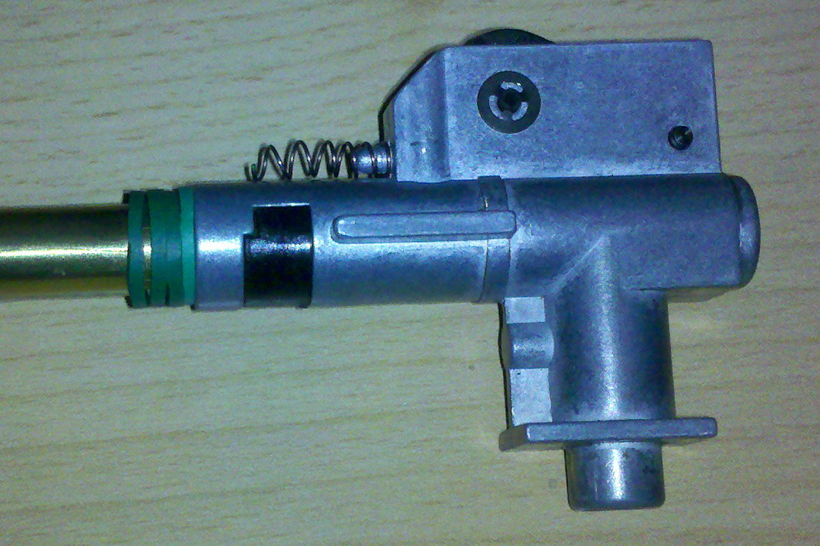

no jo jenze to mas od zakladu jen pruzinu od propisky na komore a ne na hlavni, tudiz vypodlozit tak aby se nepohybovala komora vuci mechu:
http://www.airsoftchrudim.cz/recenze/m4 ... spro24.jpg
ne ne, píšu PRUŽINA (NE přužinka) NA HLAVNI, takže je na hlavni - viz. obrázek, A&K to asi takhle dělá už v základu
Otázka teda zní, jestli tuhle pružinu vyhodit a dát ty vymezovací O-kroužky nebo pružinu nechat + O-kroužky???
EDIT: foto je z AS chrudim (to vidíte) já jen pro ilustraci...možná tam mám o kousek delší a slabší, ale to je asi vedlejší
hlaveň+pružina.jpg [ 49.73 KiB | Zobrazeno 16106 krát ]
