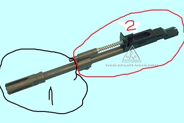

Ještě dotaz...dá se nějak oddělit vnější(1) hlaveň od té vnitřní hlavně(2)? Přikládám obrázek(není to SRC). A nebo mosazná vnitřní hlaveň vede až dovnitř do části 1? Promiňte za tak pitomé otázky ale nemám to Kčko doma.
200604277792.jpg [ 60.18 KiB | Zobrazeno 16743 krát ]

Nový příspěvek Re: Jak udělat z G36C G36K ?
bylo by dobre pockat s dotazama az budes mit zbran u sebe, pak pochopis ze staci postupne odsroubovat vsechny srouby co najdes
http://www.airsoftgi.com/images/E1g36cOutAssmblA.jpg
a krasne se ti stred rozpadne na zakladni dily
http://65.18.192.157/catalog/images/hop ... racket.jpg
V jednom kuse je cela vnejsi hlaven
http://www.bzpaintball.co.uk/images//g36barrel.jpg
takze to pak lze prehodit jen vnejsi hlavne, popripade kvuli delce vnitrni hlavne
kromtoho ten obrazek co jsi postnul vubec neni k AEG G36, typoval bych to na plyn nebo real, takto to vypada
No problém je v tom že já tu zbraň vůbec doma mít nebudu budeme to konstruovat někde venku kde se setkáme. Já vím že to bylo z plynovky ale nemohl jsem najít žádnou jinou z Kčka. Takže to bude složitá operace jo ? :(
07 lis 2011, 16:44
Není to vyloženě složitá operace, ale někde v parku na lavičce bych to asi nedělal hele :D
Samotný vyndání dílů je naprosto v pohodě, vem si s sebou akorát 1,5, 2,5 a 3 imbusy a křížovej šroubovák. Na sundání hopkomor se hodí flaška s vodou, pak to líp klouže dolu. Problém je, jestli to bude pořádně fungovat až to mezi sebou vyměníte. Chce to prostě vyzkoušet. Jak jsem řikal, géčka jsou hodně citlivý na nestandartní kombinace dílů. Hůř to podává případně tomu spadne úsťovka třeba o 20m/s z vlastních zkušeností. Počítej s tim, že to nemusí bejt na půl hodiny.
Ohledně vnějších hlavní, ty základny jsou kompatibilní, vnější hlaveň u K a E je akorát našroubovaná trubka na prodloužení. C má ořech přímo na tý základně.
