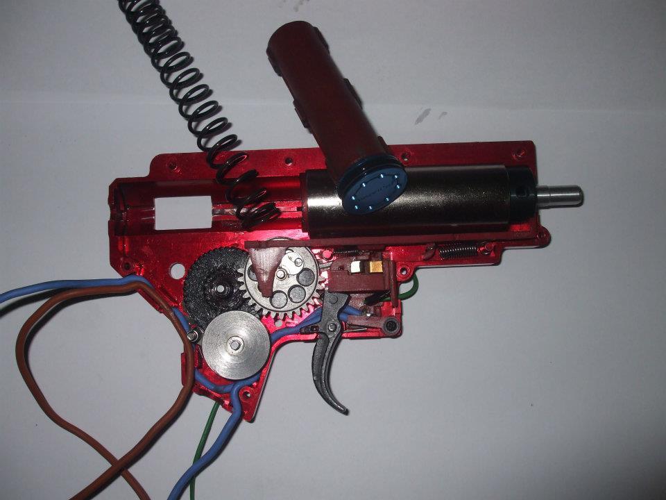

Jinak teď s chutí dávám vzduchárny ASpro, výsledky s ní mám parádní, ale není to jen o tom to tam hodit a čekat 20m/s nad pružinu. Jde hlavně o to mít hlaveň/tryska/mech v jedné ose. A pokud vidím starou plastovou hlavu pístu od GURU, tak rozhodně neměním. Teď má guru cyklon, ale dokud se mi v ruce neobjeví při servisu a neotestuju ji, sám si jí nekoupím, ani nikomu nedoporučím a zvolím jistotu ASpro.
23 bře 2012, 14:45
Nový příspěvek Re: Vzduchotechnika Guru vs Airsoftpro
Není ten Mblock na Xhigh tech mech zbytečný?? na 190ce bych to chápal ale 150...nerejpu jen se ptám..
Já mám radši guru (ty fajn serie) ale as pro je tak ne pohodu dost vhrává přístupem k lidem..
23 bře 2012, 15:12
Je totálně zbytečný...ale proč ho tam nedát, když ho prodávají ;) tenhle mecháč vydrží skoro všechno...jen tak nerupne.
Chlapy to ja vim, to mi rikat nemusite:-D:-) ale kdyz uz jsem ho mel, tak jsem ho dal. Sychr je sychr :-D tady jsem to kvuli tem barvam ne kvuli sdg.
