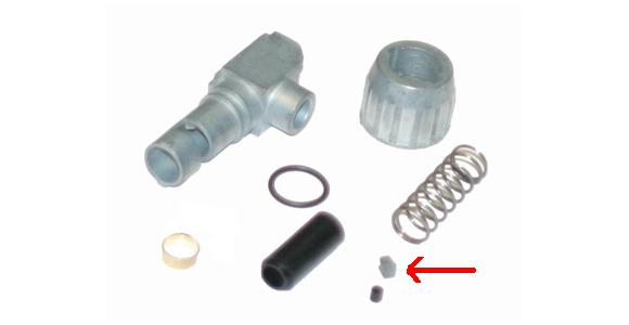

Aha, dík za vysvětlení. Takže přít. váleček umýstím do hop komory aby dosedal na gumu (viz. červená šipka na obrázku). Jaká má být jeho správná velikost? Na foru jsem vyčetl, že stačí strčit sirku do bužírky.

pritlacny valecek je to cerne kulate pod tou sipkou
valikost tohoto valecku zalezi na pritlaku na hop-up bobanek v gumicce, kdyz je regulace na minimu nesmi byt hop-up bobanek videt v hlavni, pak se musi plynule zvetsovat a byt dostatecne velky pri maximalni vychylce, viz navod pro AK komoru:
