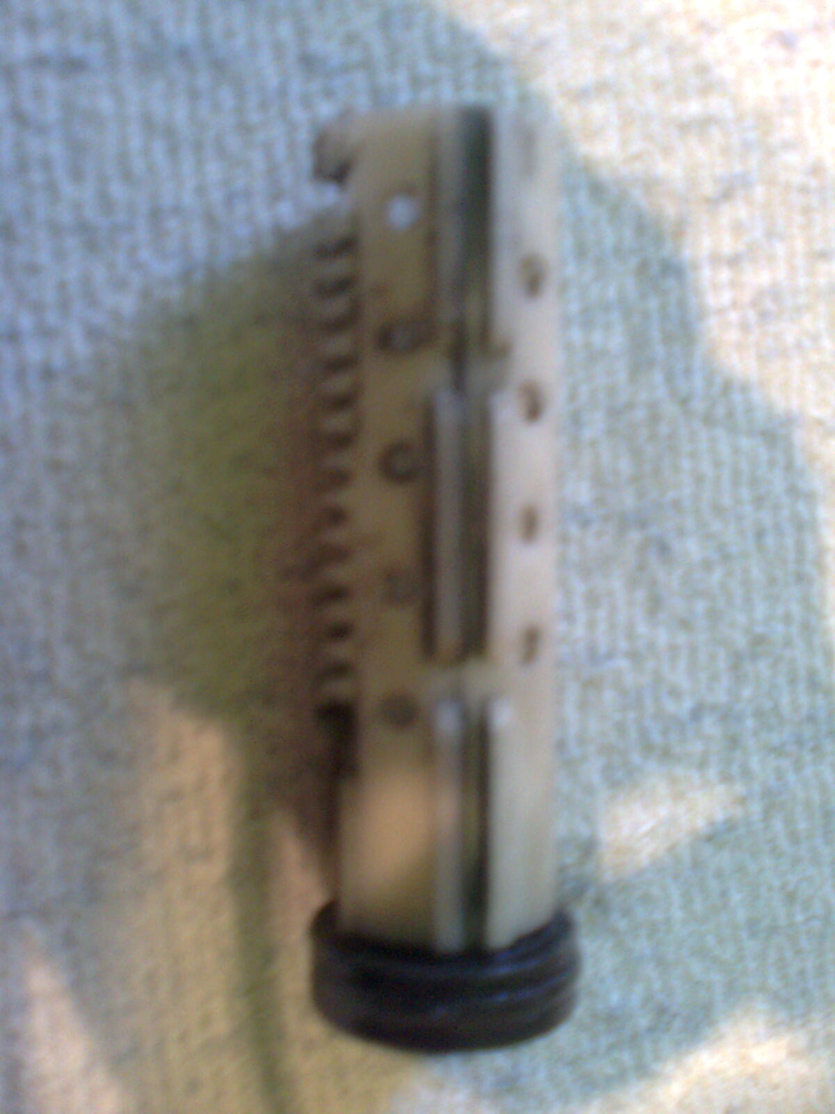

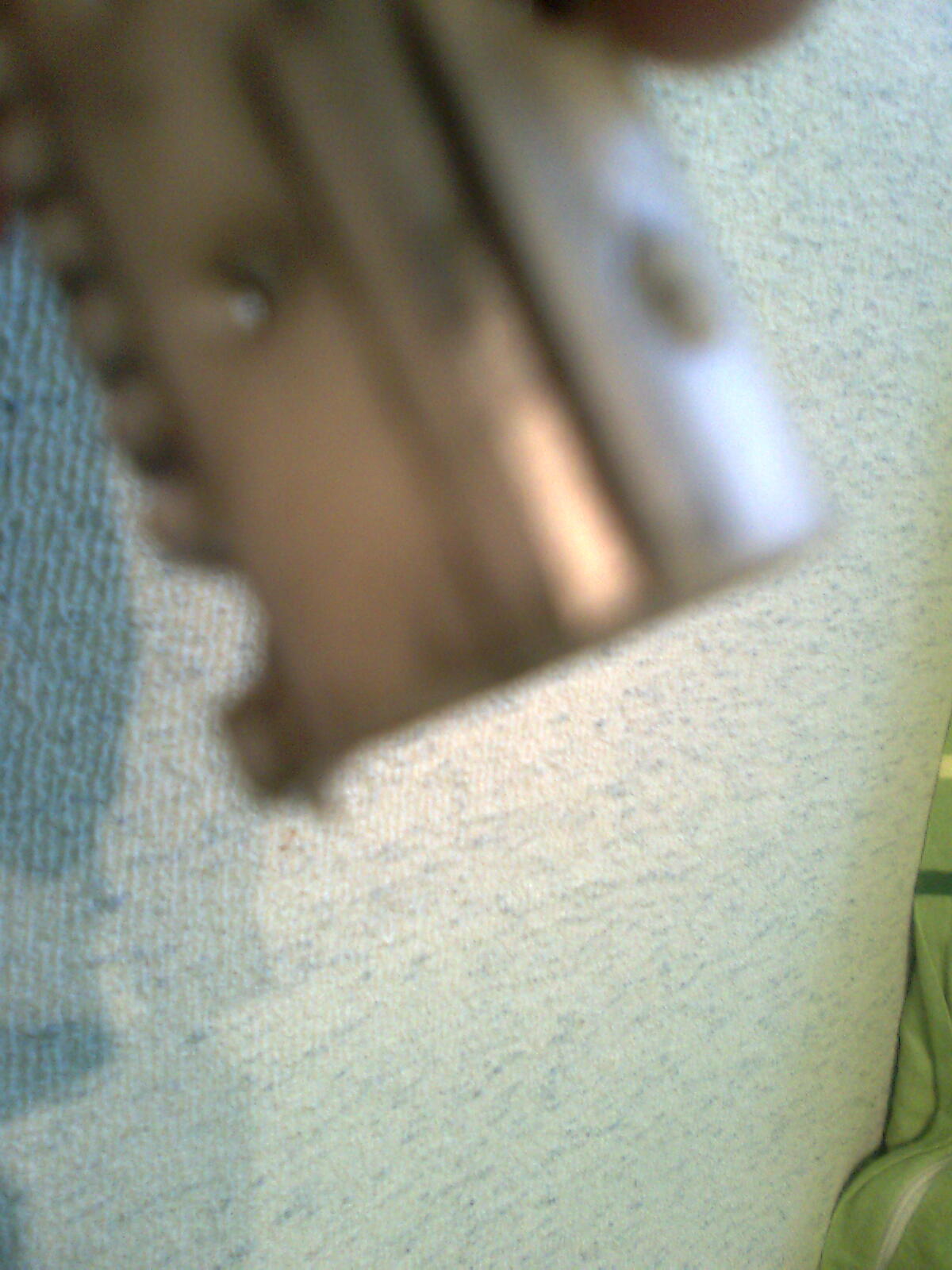

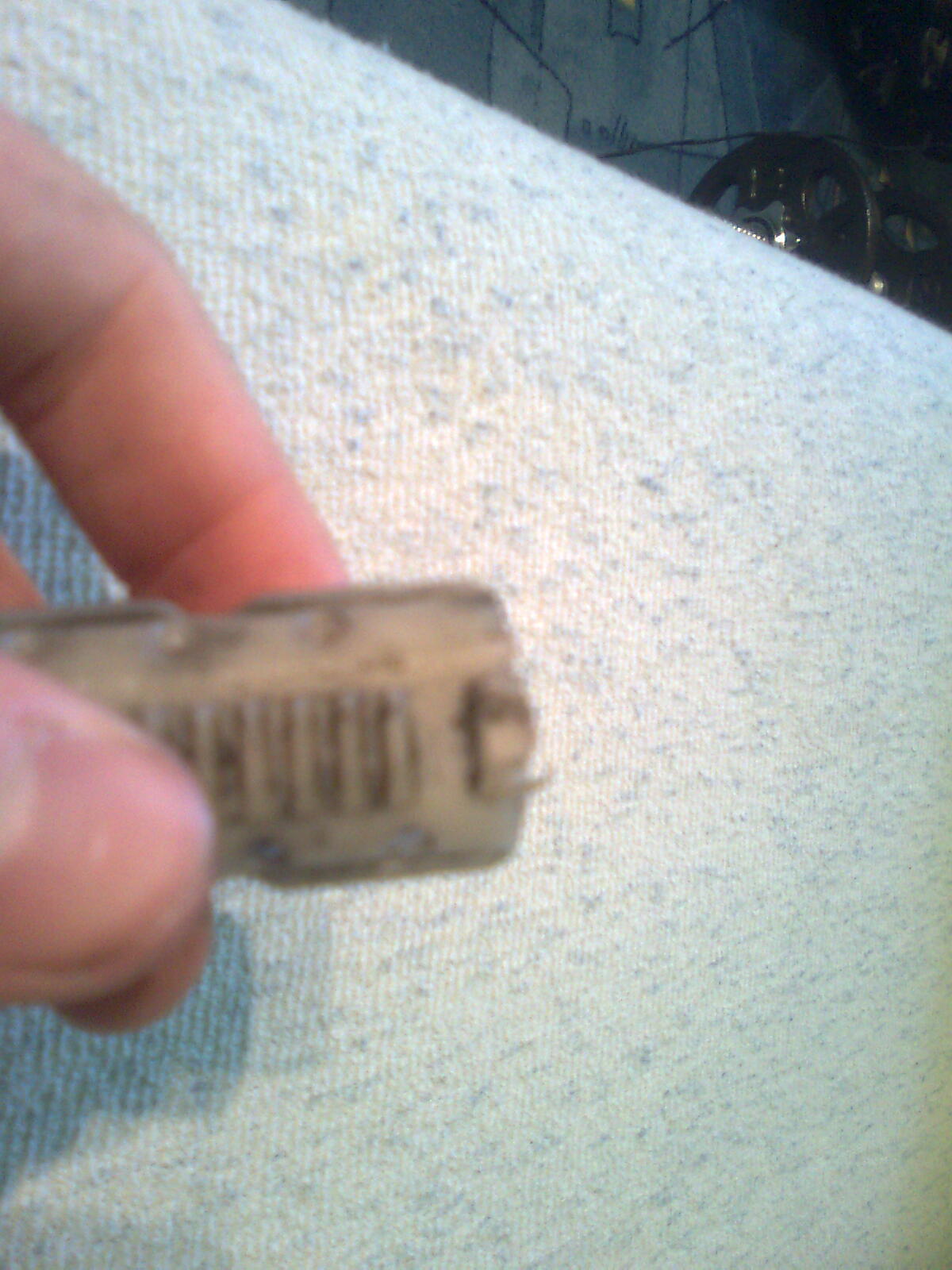

Zdravím, tak jsem dneska dával do mechu 120ku, zjistil jsem, že mi začíná křupat (mech) a sjíždí se mi píst (plast za posledním zubem "vlaje" ostatní jsou ok) a protože se ve vzduchotechnice vůbec nevyznám, potřebuju od vás poradit.

1. jo za tu cenu je dobry, v teto cenove relaci lepsi nesezenes
2. pist vyfot, vymenou ale nic nezkazis, stacilo by koupit toto:
http://www.guru-technology.cz/pisty/kor ... 1-kov-zuby
3. muze zvednout i nemusi
28 pro 2010, 20:23

Je to vlastně celý píst, akorát bez kovového zoubku. A ten si vezmeš ze starého pístu.

takže fotky pístu (nejsou moc kvalitní-omlouvám se ale líp mi to nafotit nešlo):
Obraz026.jpg [ 192.02 KiB | Zobrazeno 18868 krát ]
Obraz025.jpg [ 207.27 KiB | Zobrazeno 18868 krát ]
Obraz024.jpg [ 167.24 KiB | Zobrazeno 18868 krát ]

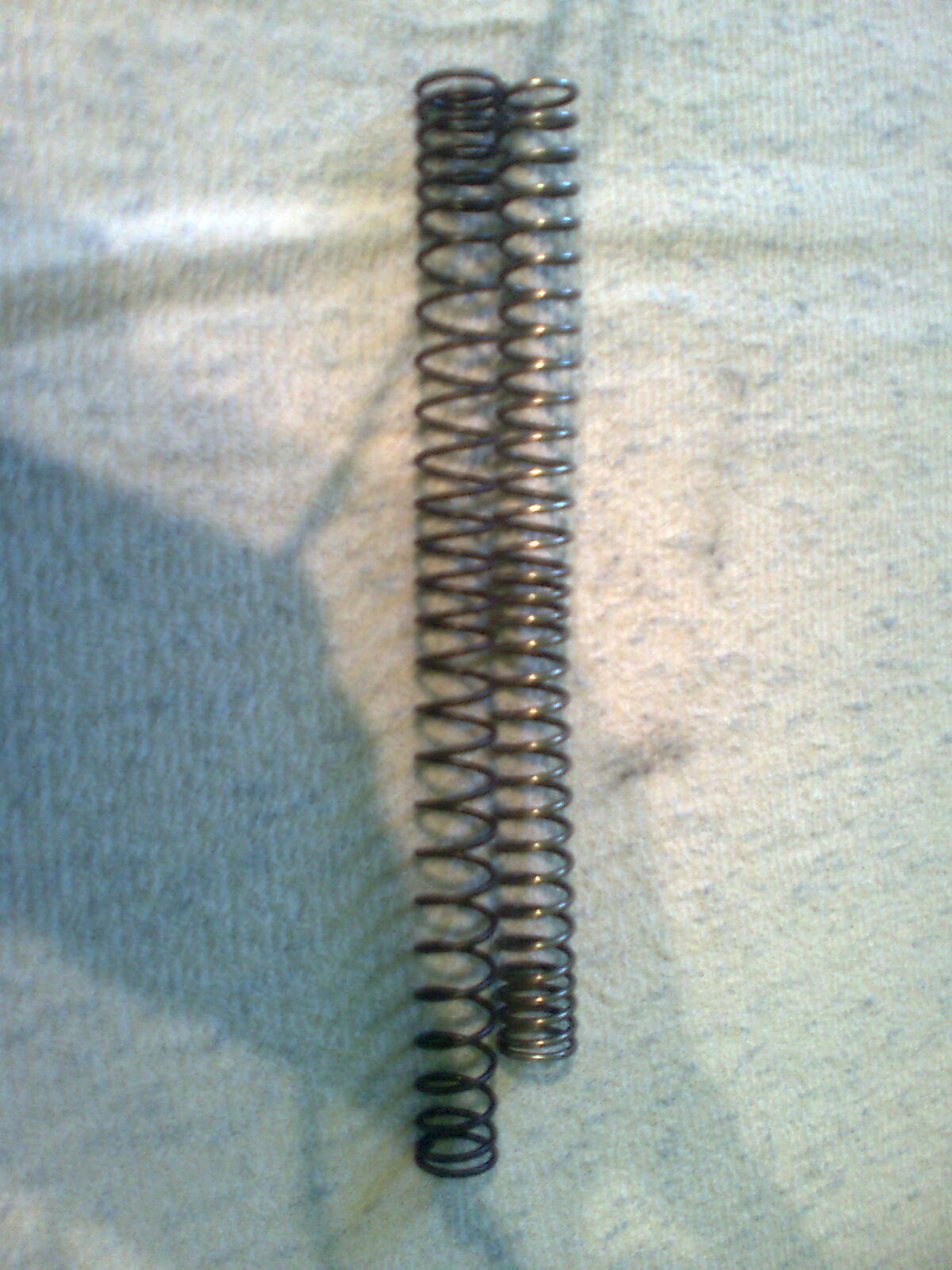

a ještě jedna věc: koupil jsem si pružinu Guarder 120, ve zbrani měla být nějaká 130 (říkal původní majitel) ale mě to ta zdá divné, ta větší nalevo je Guarderka:
Obraz027.jpg [ 224.61 KiB | Zobrazeno 18868 krát ]
opravdu je to 130ka?

Deacon: ten korpus pistu bych radeji vymenil
stlac pruzinu s pistem a trnem na vaze az uplne dovnitr pistu u obou pruzin a podle vahy zjistis, ktera pruzina je silnejsi
