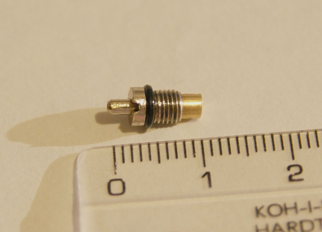

Nový příspěvek Re: Upgrade Tokyo Marui Glock 17 GBB a plynovek obecně
Zdravím Severana a ostatní gbb fandy :D.
Po delší době jsem si opět pořídil pistoli, tentokrát 100% na záložní účely, takže do toho rozhodně neplánuju opět vrážet 7k :D. Jedná se o A.C.M. (SY) Sig Sauer P226 full metal, který jsem jako používaný koupil dirt cheap v komisním prodeji Morrise. Dal jsem za něj 350Kč :D, samozřejmě není bez vad.
1) Vnější hlaveň byla zlomená vejpůl - podle momu to je nějaká máslová slitina xD, už jsem objednal ocelovou vnější hlaveň od Guarderu
2) U loading nozzle je urvaný kousek plastu, který strká kuličku ze zásobníku do hop-up komory, tudíž sama nepodává. Na vyřešení tohoto jsem objednal set loading nozzle od AIP (snad jsou ok, oproti Guarder 2x levnější)
3) V zásobníku netěsní plnicí ventil a nový zásobák se mi kupovat nechce. Takže asi vyndat a kouknout se na těsnicí gumičku, co? Ventil samotný asi nepůjde tak snadno sehnat, protože je celkem atypický http://imageshack.us/photo/my-images/34/dsc01314hv.jpg/ (první zprava)
Jinak jsem ještě pořídil high output valve (tentokrát né od GD, ale Elementu. Pokud bude fungovat, tak neřeším, nechce se mi do toho investovat hodně), gas route od nineballu do zásobníku, king arms air seal hop up (nine ball moc draha xD) a set 150% pružinek GD závěr a úderník.
Suma sumárům celkem asi 1600Kč a pokud vše půjde ok, tak to bude střílet líp, jak většina gbb v základu. A to má navíc na čínu i origo ražení a celkem v pohodě kovový tělo.

Příspěvky: 570
Bydliště: Chomutov
2) Ta nabíjecí tryska od AIP je OK, jednu mám v jedné zbraní a není co řešit, zatím...
3) Zkoušel jsi odkud je únik u toho ventilu? Pokud je rozebiratelný, tak by mohl jít opravit, jenom to chce rozebrat s citem... ještě bych ověřil zda opravdu uchází ventil nebo dno zásobníku, zvukově se to špatně rozpoznávám, v jednom případě u jedné číny jsem se domníval, že jde o ventil a test ukázal závadu na těsnění dna zásobníku...
Jinak ventil zásobníku jde u pravit, takže pro začátek není do toho potřeba investovat...

Příspěvky: 251
1) Ok, jedině dobře
2) Jsem si 100% jistý, že to uniká z plnicího ventilu. Bohužel jsem ho zatím ani nedostal ven, protože to nemám čím rozebrat. Nevíš, kde by se dal levně sehnat potřebný šroubovák

Příspěvky: 251
Tak se mi podařilo dostat plnicí ventilek ven. Vypadá to na nějakou čínu, nejspíš slisovaný, bez otvoru. Průměr závitu je 4mm. Myslíš, že by šel vyměnit za nějaký "standardnější", který bych sehnal v českých obchodech?
Poznámka: Tady je foto
ventilek 4mm.jpg [ 93.74 KiB | Zobrazeno 29947 krát ]

Příspěvky: 251
Welp, tak jsem nakonec sehnal jakous-takous náhradu. A sice plnicí ventilek od UHC (nejspíš nějaký plynový sniperky). Seděl by tam dobře, akorát jedinej problém je, že jeho závit je asi o 0.4mm širší, než u původního ventilku, takže budu muset ten závit v zásobníku trochu rozšířit.

Příspěvky: 570
Bydliště: Chomutov
Otázka je jak tam bude následně ten ventilek držet a zda seženeš potřebný závitník, taky je důležitý zda jde o metriku či palcák...
Jak se projevuje ta netěsnost, nejde stávající ventilek rozebrat a opravit?

Příspěvky: 251
No netěsní přímo ventilek, ne kolem něho (což by bylo snažší) a samotný ventilek je nerozebíratelný (= slisovaný). Ale s tím novým by neměl být problém, je to klasický M4,5x0,5mm závit (původní je M4), takže seženu závitník (otec ho má v práci) a bude to.
