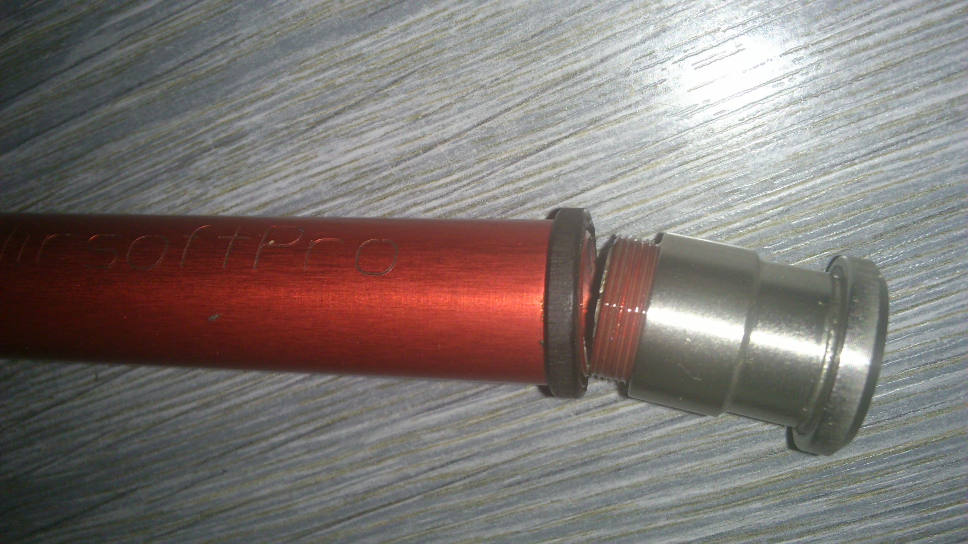

čawko, mám problém že ked naťiahnem tak sa zasekne válec na ostane natazený a nejde naspeť,poraďte prosím čím by to mohlo byť. ,mám spúštak od ASpro ,set válec ASpro + struna M160
____________________________________________
edit ...
vyrišiené ,dnes som ju rozobral ,bol natrhnutý/nalomený piest ,no našťastie som mal aj náhradný tiez ASpro modrý ,
