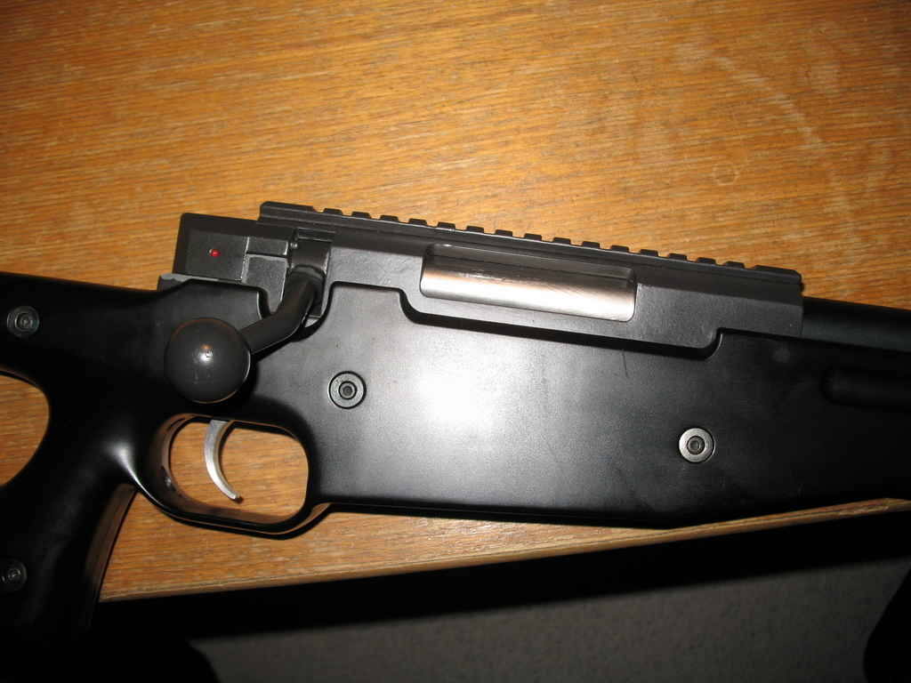

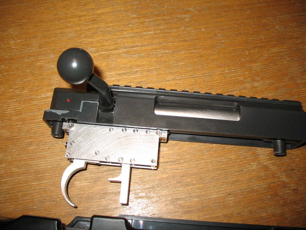

kdo uhodne výrobce válce, bude mít malý bezvýznamný plus :D
Je to nerez, po celym obvodu svařený, trubka s vyšší pevností a uvnitř leštěná
Jsem zvědaf, kolik ta M190 hodí na chronu :twisted:

24 dub 2012, 23:04
Příspěvky: 494
Made by Rathy?
Kdo se bojí nesmí do lesa!
25 dub 2012, 19:14
Příspěvky: 300
Bydliště: Pardubice
Máš malý bezvýznamný plus :D .....možá udělám pár kusů do zásoby, kdyby někdo chtěl :) Ještě by to chtělo pořádnej píst, napadlo mě dělat písty z elektronu, to by mohlo bejt docela zajímavý, ještě to prokonzultuju :oops:
