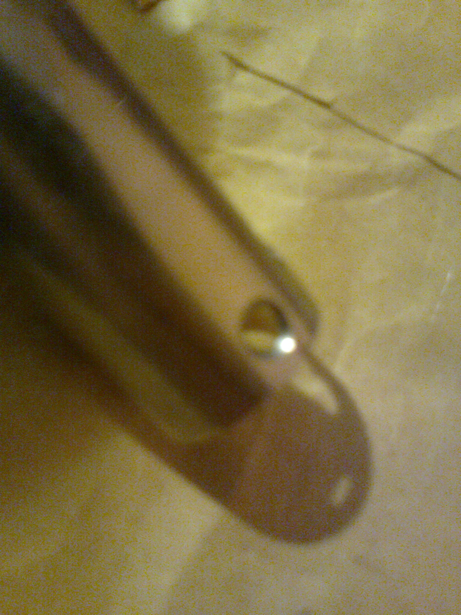

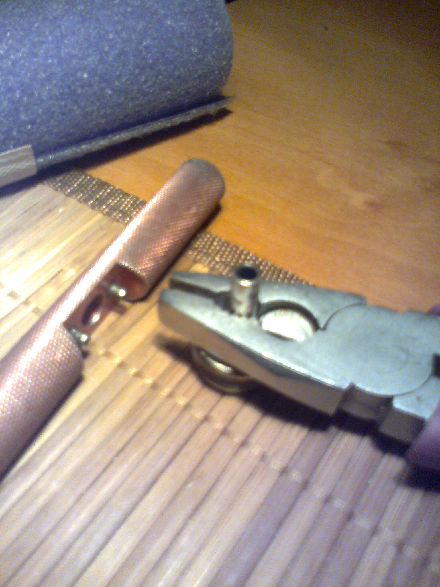

No dneska kuriozitka: "člověk" (čti anti-technické prase) si dělal upgrade 210sp pružinou stylem: "Mám ocelový válec, jsem v suchu"... No a výsledek je vidět na obrázku, ve zkratce: zůstala mu v ruce (a ruka v oku) natahovací páka i se zadní částí válce, navíc z ní vytratil ložiska a pružinky (to není až tak hrozné) a vložku co patří na konec válce- potenciální průser. vyřešil to po svojem, dno válce tam znova nasadil, podlepil a zatloukl, místo vložky napcal lepící pásku a světe div se, zlomil se mu trn pružiny :-P
Takže prosím takhle ne, ve chvili kdy vidíte, že se začína konec povolovat, tak vytáhnout šrouby / nýty co tam jsou a převrtat, pokuď tam nejso ua je to "kvalitně svařované" tak rovnou převrtat :-P
Člověku co to pak bude servisovat to ušetří nervy, a vy si při natahování neuděláte monokl :-)
Dík

no foto fail, ale pro představu:
dno válce (na jehož trnu je nasazená natahovací páka a do kterého se šroubuje šroub co ji drží) je přichyceno k válci. Buď svárem, šroubama, nebo čepy (často čep + svár). A jen mimochodem, dno bývá vlisované do válce a vytáhnout ho není jen tak lego
Na jedné fotce je pokus o detail díry pro čep, díra je vyjetá do elipsy s zhruba 3x větším průměre, než otvor v dně válce (protikus) a ja vyjetá- rozšířená směrem dozadu.
Na druhé fotce je dno válce (protikus k válci), kde v díře pro čep je narvaný a znatelně zalomený kousek něčeho... nevidím stopy po závitu, takže to by vylučovalo možnost šroubu.
Nemám odvahu si domýšlet, co tam mohlo být narvané, taky si neumím představit, že by všechny čepy povolily zároveň, a způsob opotřebení napovídá, že šlo o delší proces. Ty díry sou různě vychozené, z čehož bych tipoval, že ta nejmíň vychozená přišla o čep nejdřív a ta nejvíc jako poslední (celkem 3 díry-čepy, už sem to zmínil?)
jde o styk kov-kov takže jen tak hned to nebylo.
Verdikt: natahoval to jak prase (ano je to manulál takže musí na ty díly působit vyšší silou než je síla pružiny ale v opačném směru, ale K...A! rovně a né do stran a verglovat s tím jak panna s ocasem! )
Dál když už teda povolil čep (a ze zkušenosti vím, že tohle se stává a je to cítit- natahovací páka má vůli do strany), tak ho doťuknu, nebo odvrtám / vytáhnu a dám nový, ne že se na to vykašlu až odejde další a další a pak to drží na tom zalisování, "pár" kývnutí nalevo napravo (odhadem tak 30-80?) a je to venku. Navíc je teď konec válce mírně vyhnutý (spláclý a vytažený do jedné strany), takže dno tam jde zasunout ale je tam viditelná vůle...
Už sem z toho dostal sekunďák, zítra budu řešit odvrtání nových děr do dna, výrobu nových čepů a vyrovnání válce, snad to i zalisuju ale netuším co s těma vychozenýma dírama a nemám jak změřit, jestli je válec celkově pořád rovný, nebo byl už působením sil nějak deformován, potažmo jak moc a jestli to neovlivňuje funkčnost (původní "nemoc" byly mimo jiné pyliny v hop komoře- tuším proč... tryska pohryzaná od kleští...

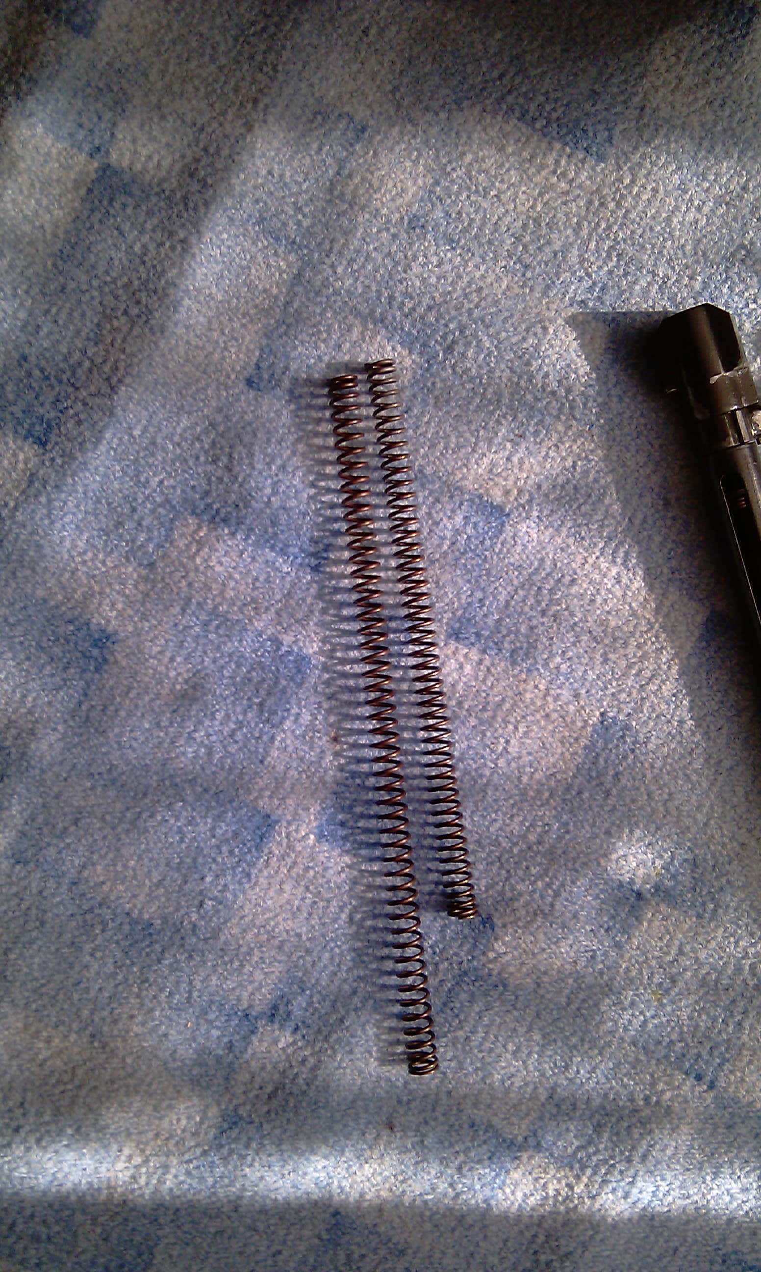

Tak dnes jsem se rozhodl, ze vyměním svoji 170ku pružinu za 190ku a jsem docela zaraženej, protože krom toho, že jde natahovat lehčeji než tak 170tka, tak se mi snad zdá že to i míň střílí. Přidám foto aby mi tu někdo netvrdil, že jsem vůl a že jsem tam měl předtím silnější. (ta delší je 190tka)

Tak to netuším, ta 170 vypadá že už v té zbrani chvíli je. zdá se mi to, nebo nemá zabroušené konce? a zmerčil si že by byla nějaké vykřivená? je to stejný výrobce?
občas se stává, že dkyž vyměníš starou slabší za novou silnější, tak máš pocit že se natahuje ta silnější líp- sedla si s dílama, nikde nedrhne a tak... ale to by zas nevysvětlovalo menší dostřel... předpokládám, že do toho láduješ 0.4 a všecko máš dobře usazené, utěsněné... silnější pružina, větší tlak, větší nároky na těsnění, větší šance úniků = potenciální důvod snížení dostřelu...
nebo ti prostě zabalili blbou pružinu, i to se občas stává i dkyž jen vyjimečně...

ježo píše:
Já mám tu zbraň poměrně dobře utěsněnou, možná jsem se nechal unést prvním dojmem, protože mě už to s tou 170 střílelo 100 metrů. Tak o moc víc už od toho asi očekávat nemůžu.. :D
