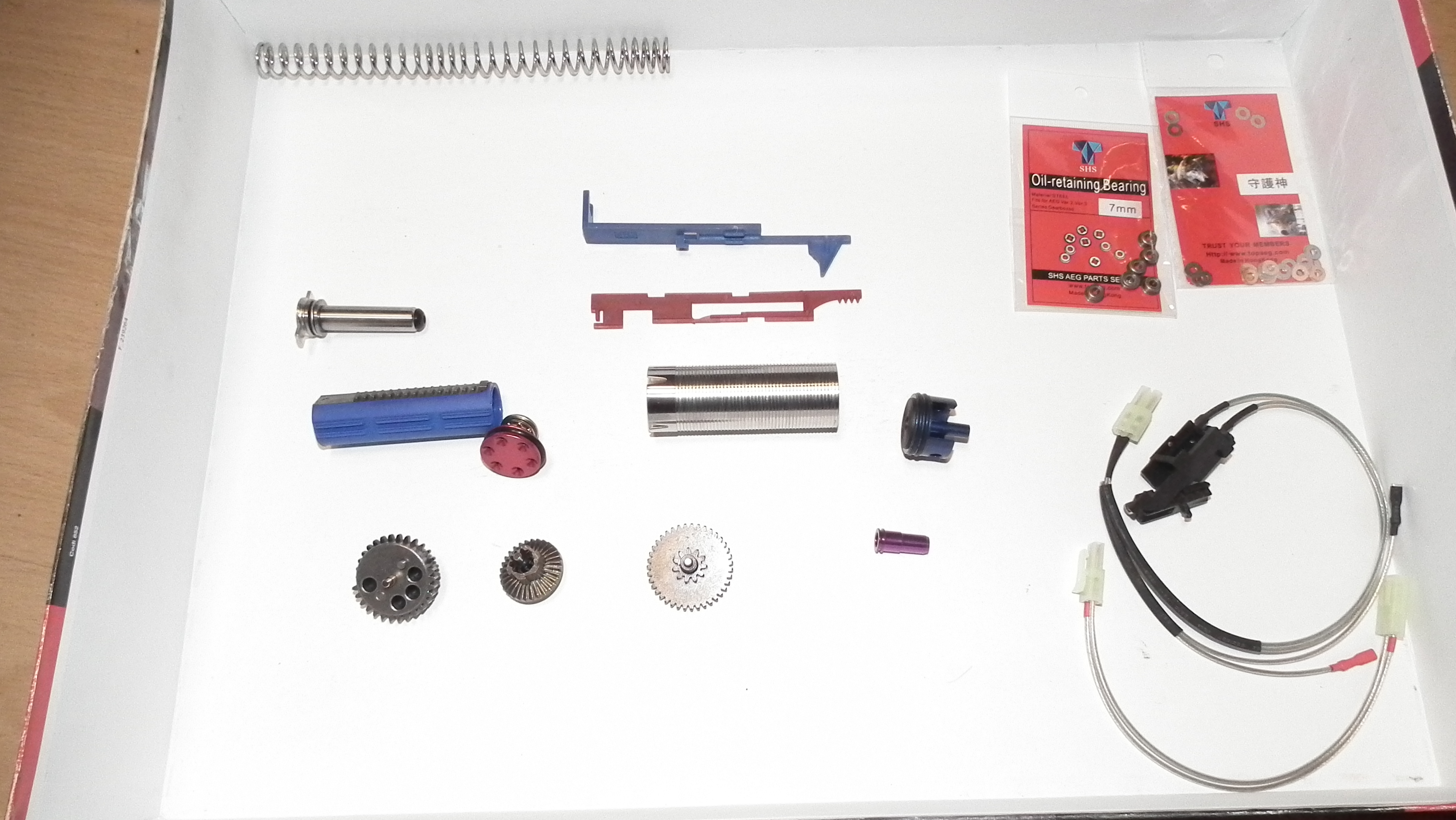

Mansuet, diky ze si to upresnil, a presne ako si pisal a ako som aj ja poznamenal, urcite to otvorim... Zatial nemam doma motor a lipku ale az pride a pojdem to finalne zlozit urcite to kuknem... :D
Poznámka: Asi takto nejak by to malo byt ak sa nemylim.. no proste to hustejsie vinutie smerom na trn a to redsie do piestu
DSCF2298.JPG [ 2.95 MiB | Zobrazeno 29599 krát ]
20 kvě 2013, 17:50
Příspěvky: 825
Bydliště: Česká Lípa
Příspěvek Re: Pružiny
No hele, zdá se mi že na té fotce to máš obráceně...
Radši vyfoť celou pružinu.
20 kvě 2013, 19:03

Tu je to videt asi najlepsie:
Mimochodom nemas predstavu aku kadenicu to bude mat s lipolku 11,1 a prevodom kol 32:1 (pruzina M170, motor vysokozatazak SHS kratky)
DSCF2291.JPG [ 2.49 MiB | Zobrazeno 29557 krát ]
20 kvě 2013, 20:19
Příspěvky: 825
Tím koncem který je v pravo to nasadíš na trn.
Kadence se dá jen velmi těžce odhadnout. Až to složíš a zprovozníš tak uvidíš.
