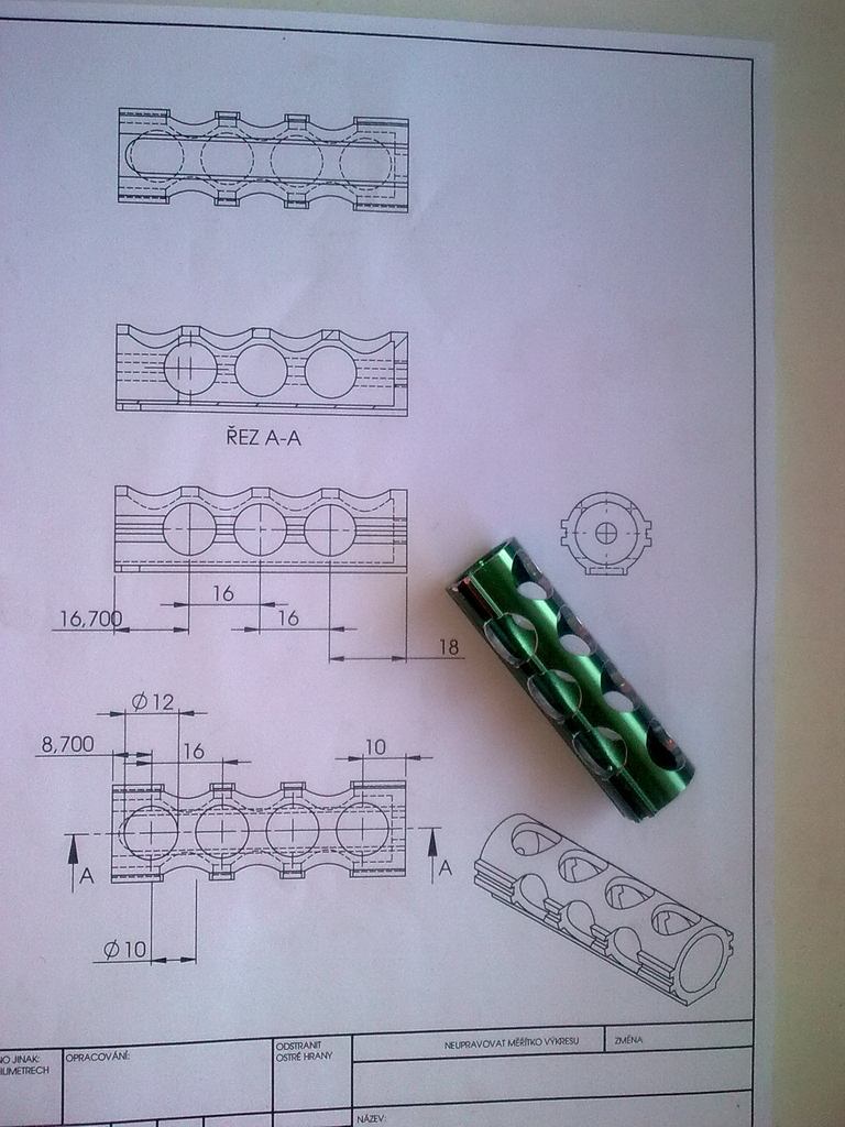

Liposukce pístu JBU ....několik stránek zpátky jsem psal, že jsem si na SP170 pořídil hliníkovej píst JBU, no a včera jsem se konečně dostal k tomu, abych ho odlehčil, pokud by někomu bylo divný, proč jsem na to potřeboval výkres, tak jsem si před tím, než jsem ho odvrtal, namodeloval virtuálně napětí v materiálu, abych zjistil, kde ho můžu odvrtat a taky abych zjistil o kolik mi to sníží váhu....současná váha by měla bejt něco pod 17g z původních 27g....podle simulace s ním i po odlehčení zatížení 200N ani nehne, tak uvidím, jak bude na tej 170tce šlapat
JBU piston.jpg [ 636.68 KiB | Zobrazeno 16332 krát ]
_________________ Výroba spoušťáků L96 a MB01.... kontaktujte: rathyarms@seznam.cz
