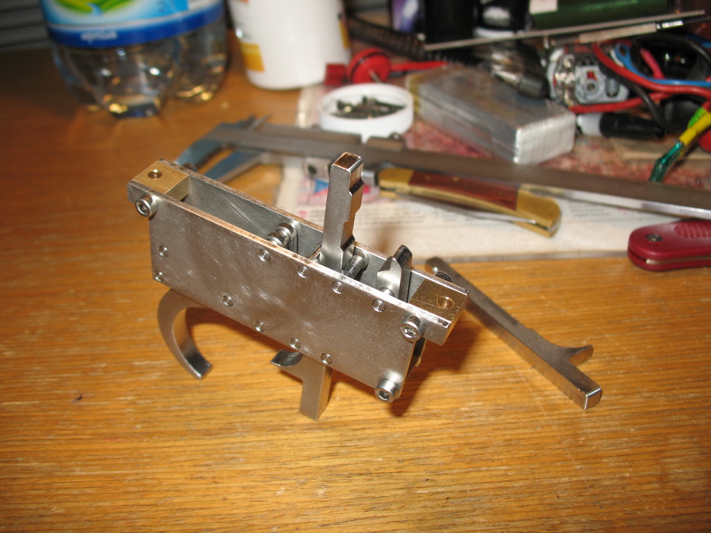

mini IMG_9352.jpg [ 243.48 KiB | Zobrazeno 14902 krát ]

Darken01
 Re: AIRSOFTPRO - ocelový válec pro L96 (mb01)
kdepa si sebral toho stříbrnýho krasavce ?
| 03 črc 2011, 20:22 |
rathy
Registrován: 29 říj 2009, 19:17 Příspěvky: 300 Bydliště: Pardubice
to je můj homemade Rathy-trigger version 2.0  nerezocel ....víc info PM
_________________ Výroba spoušťáků L96 a MB01.... kontaktujte: rathyarms@seznam.cz
