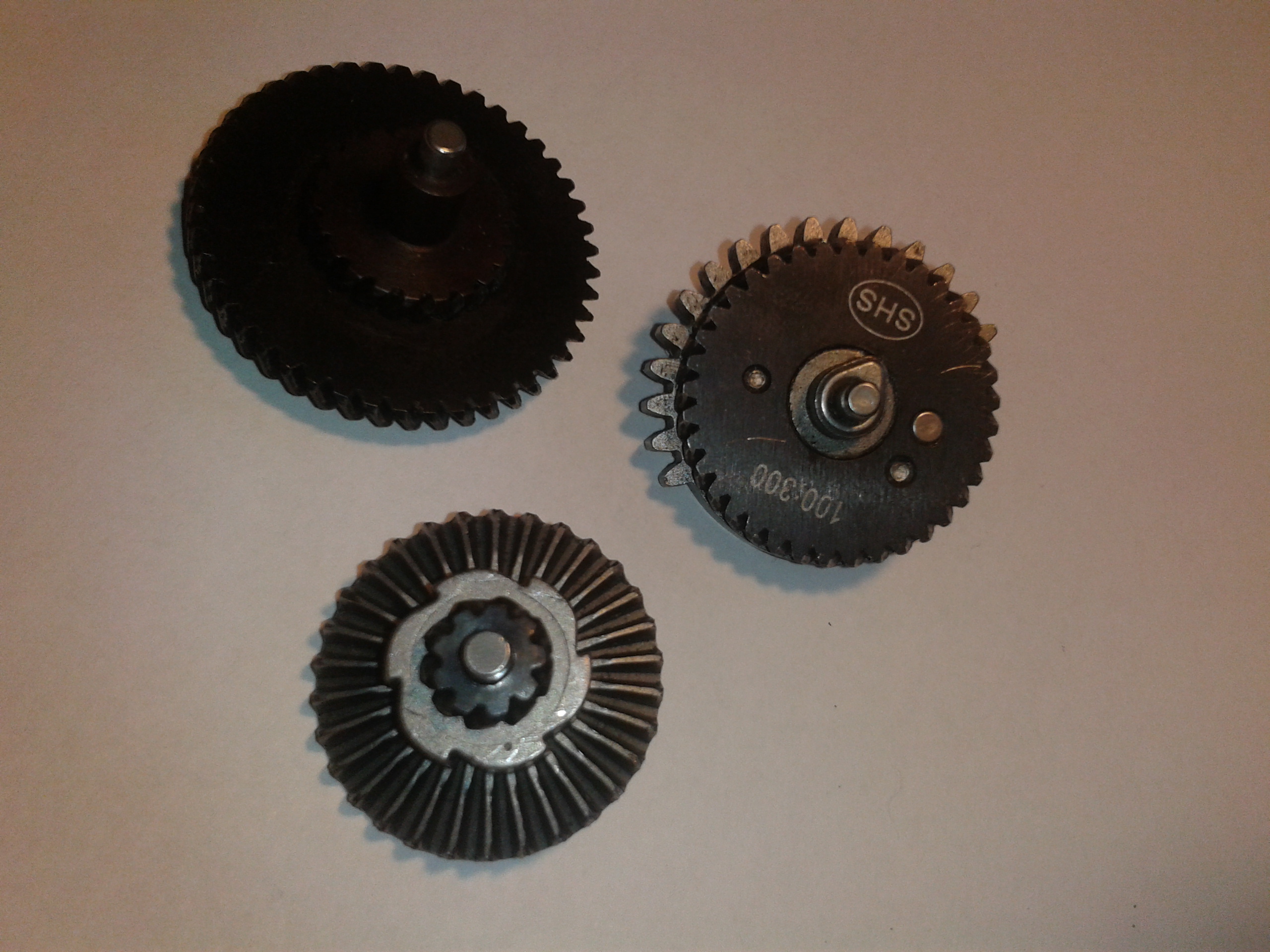

Nový příspěvek Re: Zátěžová kola - SHS

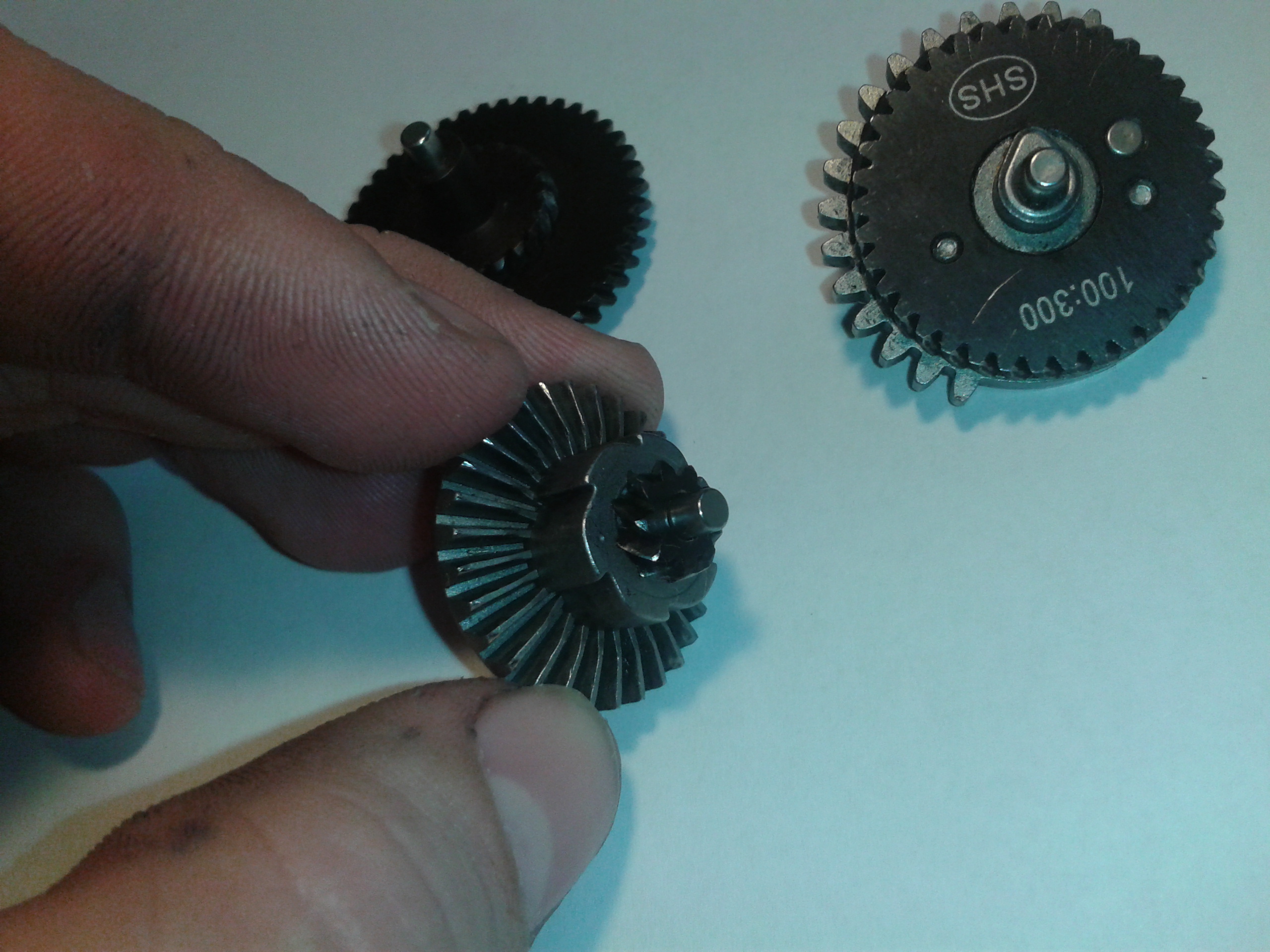

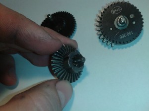

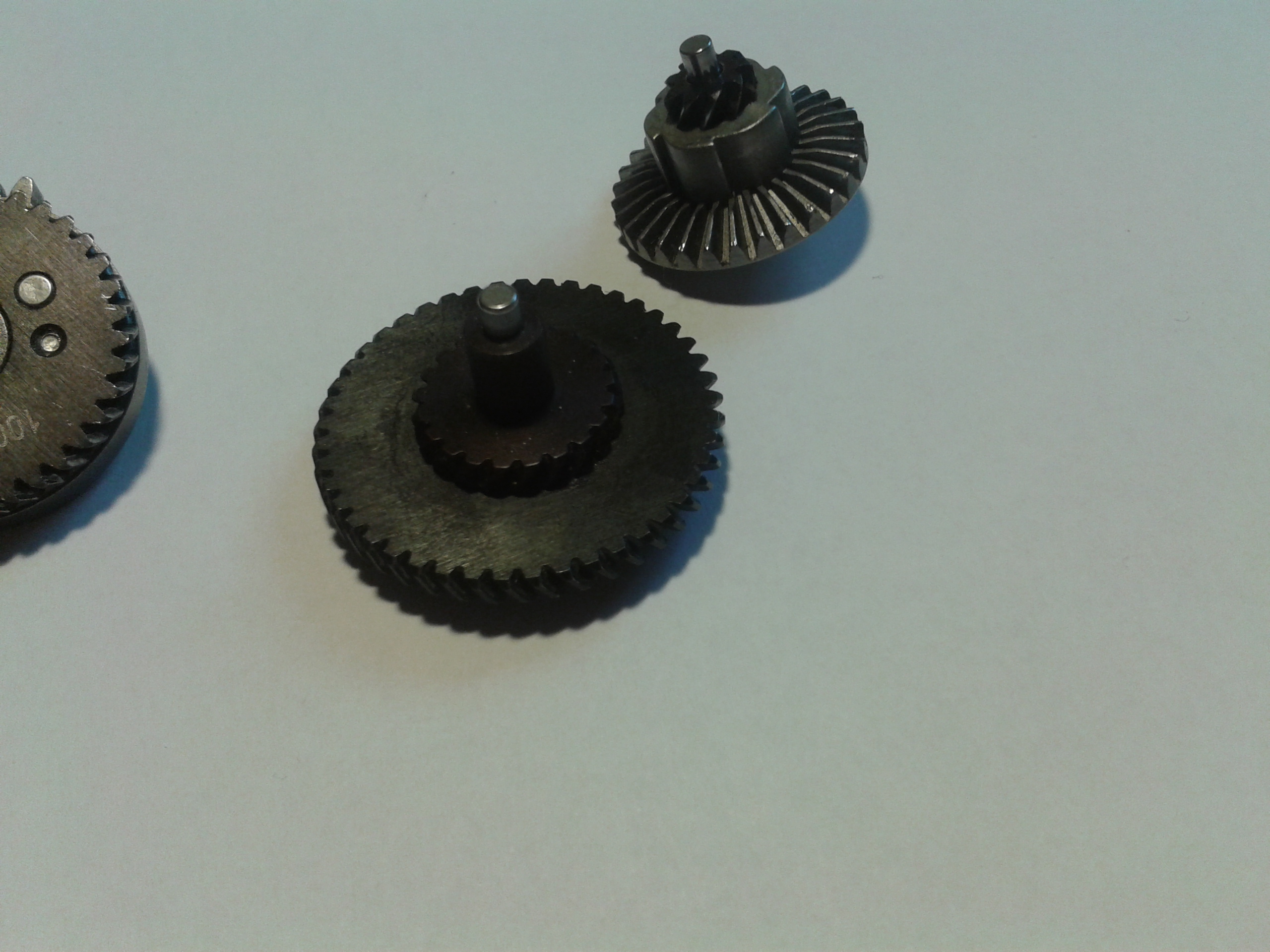

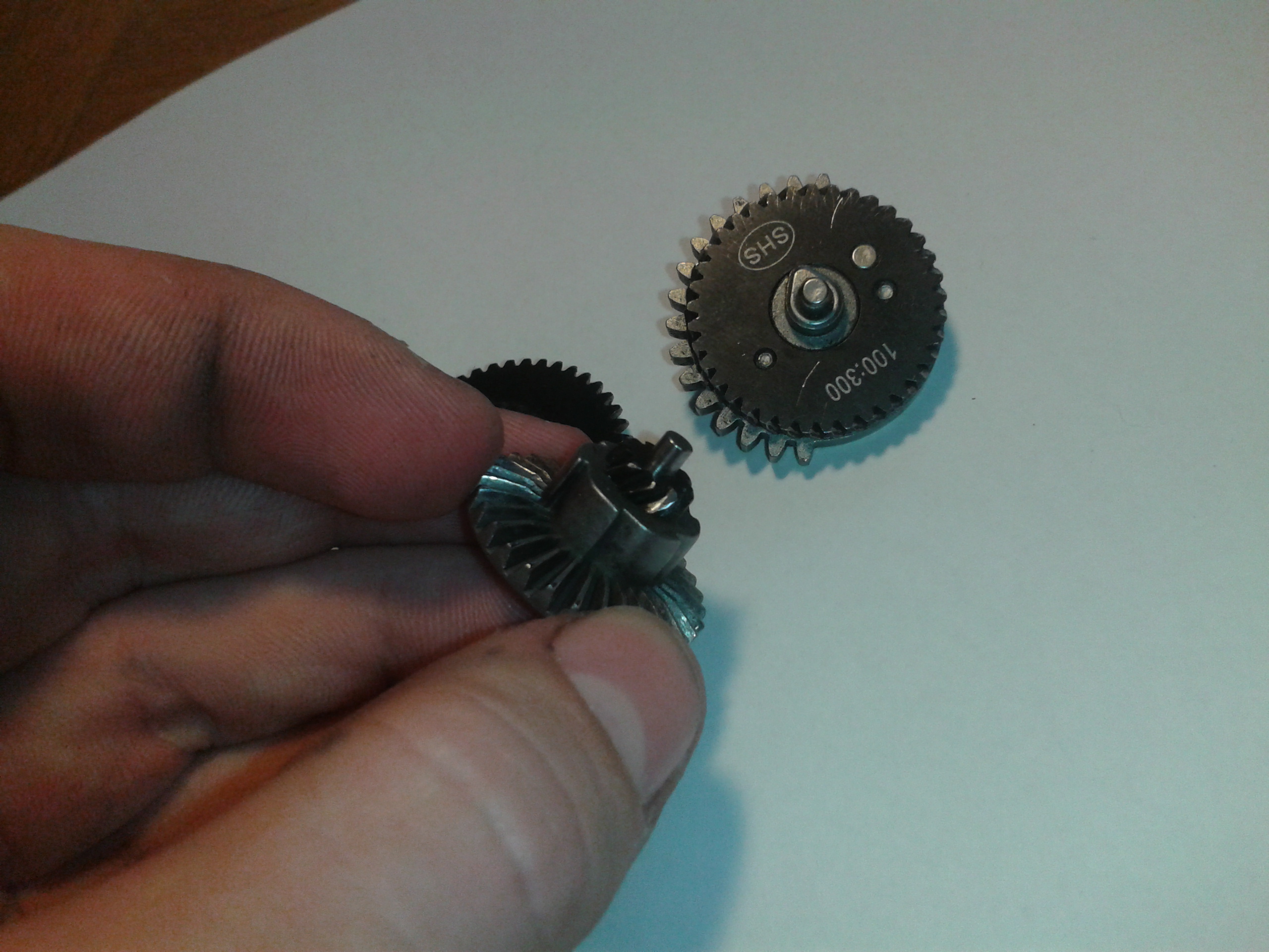

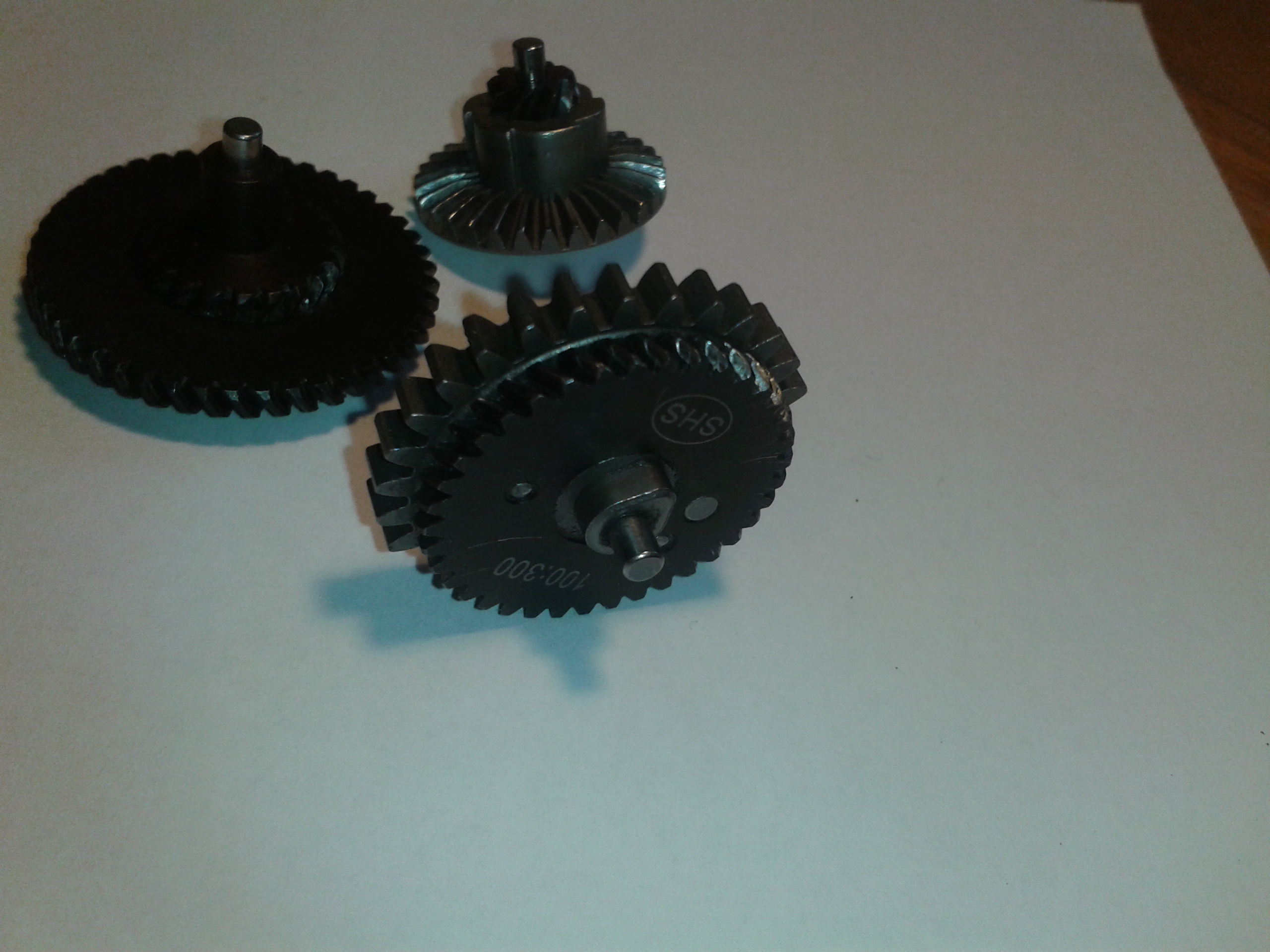

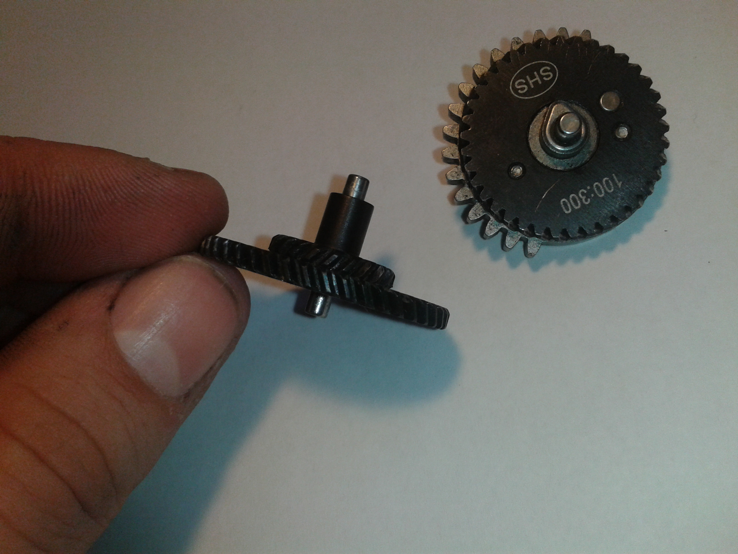

ty ložiska mi přijdou jako docela blbej nápad. Nikdy jsem je však nezkusil, ani dobrovolně nezkusím. já osobně mám tyto :
http://www.armymarket.cz/sada-kol-se-si ... -shs-d3514
Na SP150 určitě už přes 12k bb. Byly tam na zkoušku, už jsou tam jsou však na stálo :) I při servisu je dávám docela rád, jsou to kola za pár korun, co vydrží.
