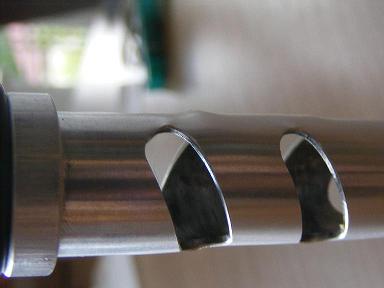

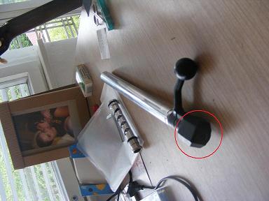

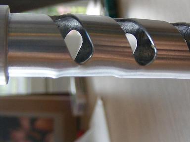

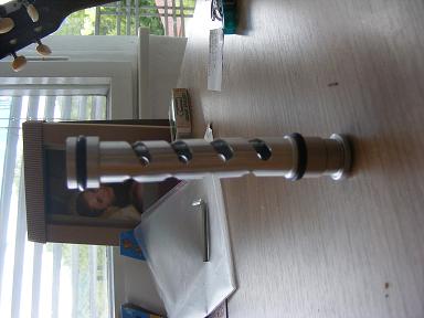

DSCF5008.JPG [ 26.06 KiB | Zobrazeno 14078 krát ]
Poznámka: 180°
DSCF5007.JPG [ 19.14 KiB | Zobrazeno 14078 krát ]
Poznámka: V prvych dvoch otvortoch ho zacina ohybat
DSCF5006.JPG [ 17.45 KiB | Zobrazeno 14078 krát ]
Poznámka: Lepsie sa to odfotit nedalo, ale valec nie je rovny
DSCF5005.JPG [ 23.3 KiB | Zobrazeno 14078 krát ]

No tak ten píst je na vyhození to ti říkám rovnou.A to už takhle přišel nebo se takhle zdeformoval vlivem ý pružiny :?: Musí tam bjet hrozný úniky vzduchu musí bej v tom válci pěkně nakřivo.Měřil si úsťovku :?:
