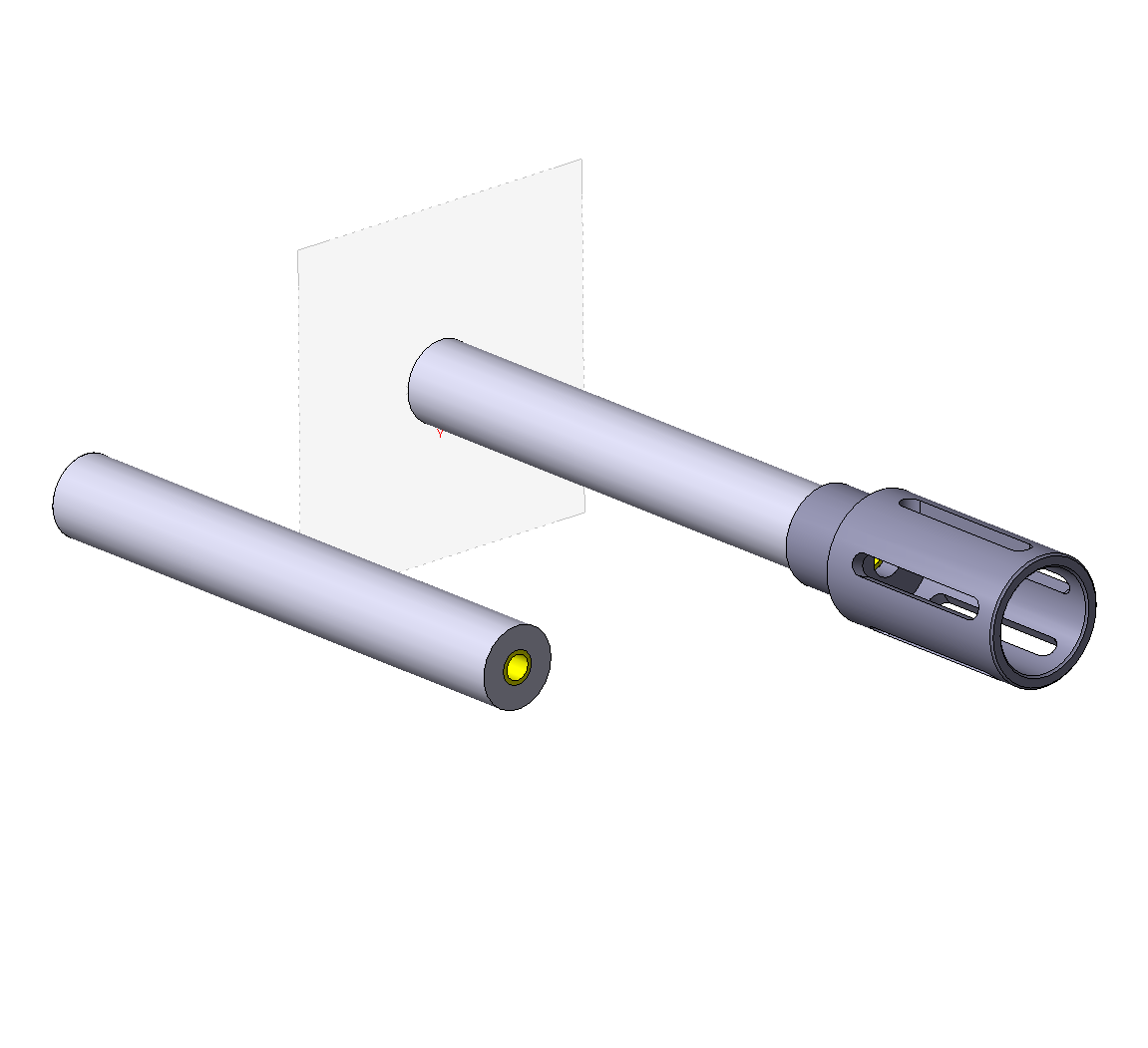

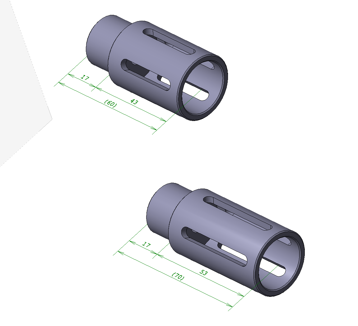

V poslední době se mi celkem v hlavě honí malá úprava z Mod 0 na Mod 1 co se týče ústí hlavně... Vypadá to defakto takhle (doma mám celý PDFko, bohužel jsem lepší v práci nesehnal). http://www.thefirearmblog.com/blog/wp-c ... _1-tfb.jpgNáhodou, někdo z Vás to nezkoušel ? Fyzicky jsem to ještě neměřil, nicméně našel jsem celkem slušný repliky KAC koncovek s rychloupínáním... Jenže, bohužel... s ražením pro 5.56mm... Jen dělám průzkum, za případnou kritiku nebo fotky díky

taky sem se koukal na koncovky a přemýšlel jak ji tam dát, kdyby si mi napsal jak postupuješ, byl bych vděčný

Tak to záleží vše na tom flashhideru, že jo  - Nejvíc ideální je udělat si svůj custom flashhider - co nejvíce podobný reálnému na Mod 1... Aby se nesáhlo do zbraně vůbec, ideální by bylo udělat jen nástrčnou koncovku na těch 19mm, co má ústí tlumiče (samo těsnou). To by bylo bez zásahu do SRka, jen odřenej brynýr na špičce. - Varianta dva je sehnat dost masivní flash (o čemž pochybuji) a stočit ústí hlavně na závit - tj. M14x1 tuším. Bylo by to "variabilní" na tlumič (jak base tak jinej) a defakto jakoukoliv koncovku. Každopádně konec hlavně bude znehodnocenej. Osobně zkusím variantu 1) a pak ukážu výsledek, až bude hotovej... Ale netuším kdy se na to dostanu. Každopádně výkresy / model problém nebude.

No měl jsem chvilku času... Takovej malej návrh. Tady je Mod1 a Carabina na obrázku, tak se to dá srovnat. http://i1200.photobucket.com/albums/bb3 ... 0558-2.jpgKritiku vítám...
flash2.png [ 106.65 KiB | Zobrazeno 31104 krát ]
flash1.png [ 78.03 KiB | Zobrazeno 31104 krát ]
