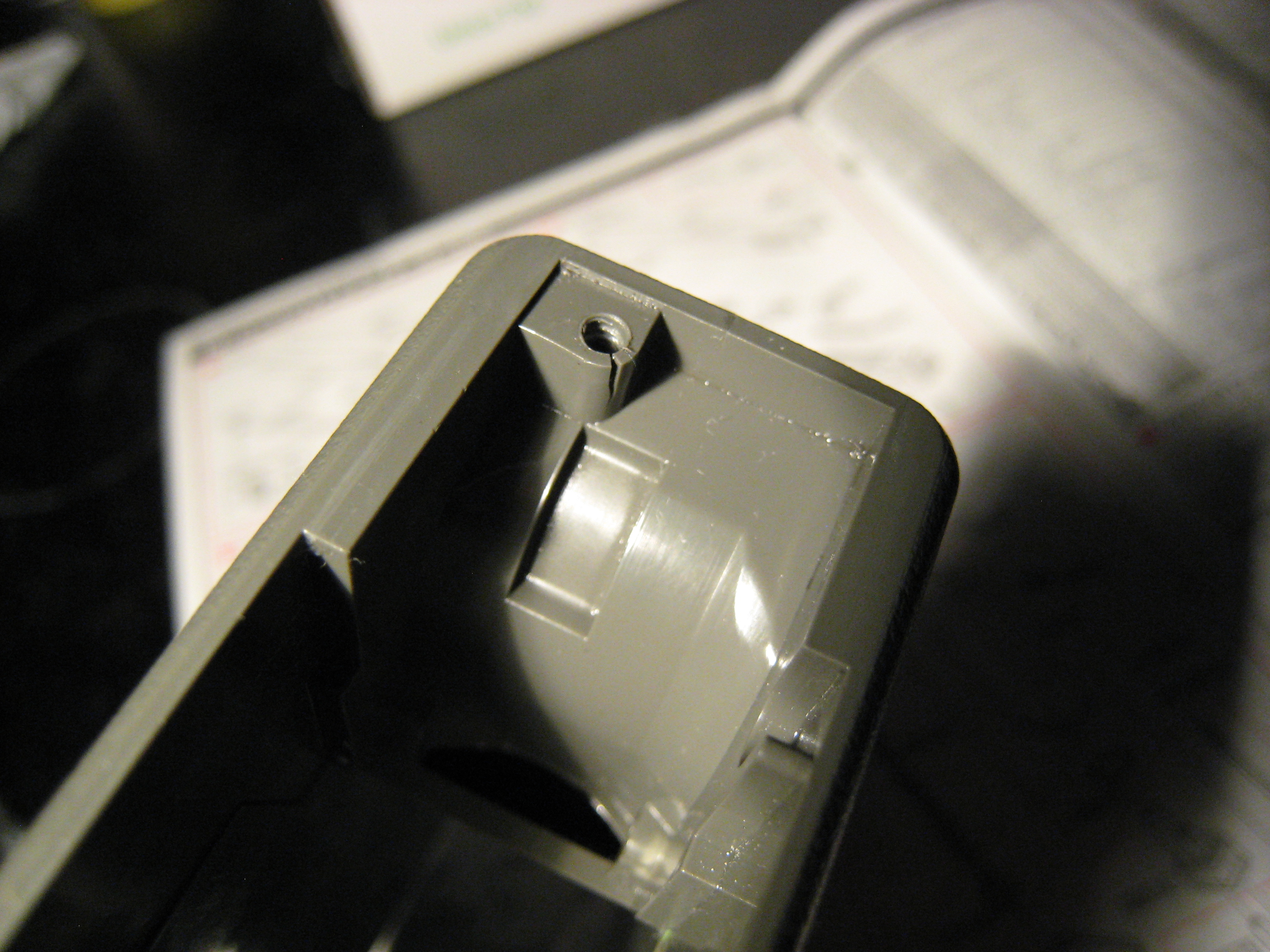

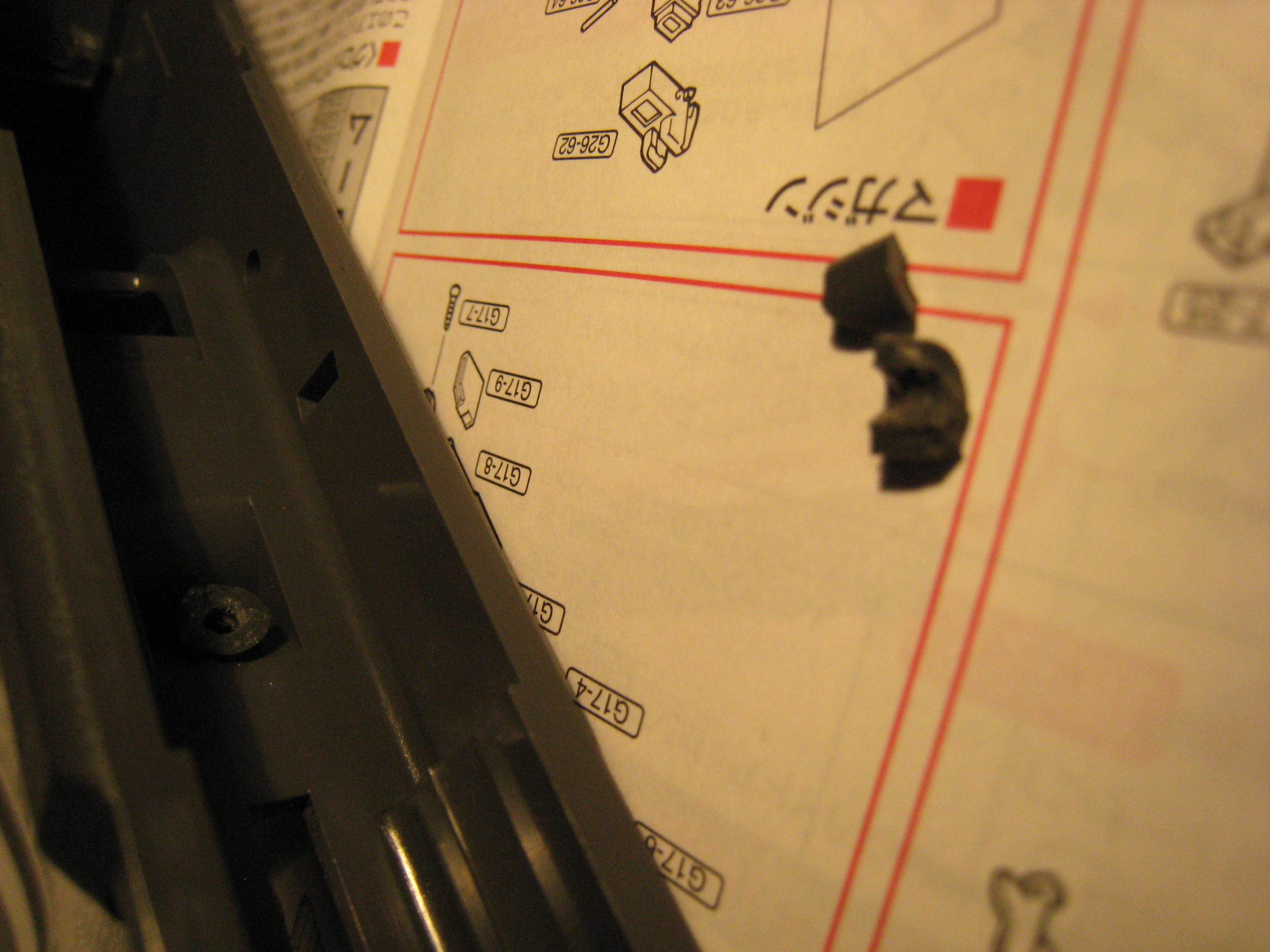

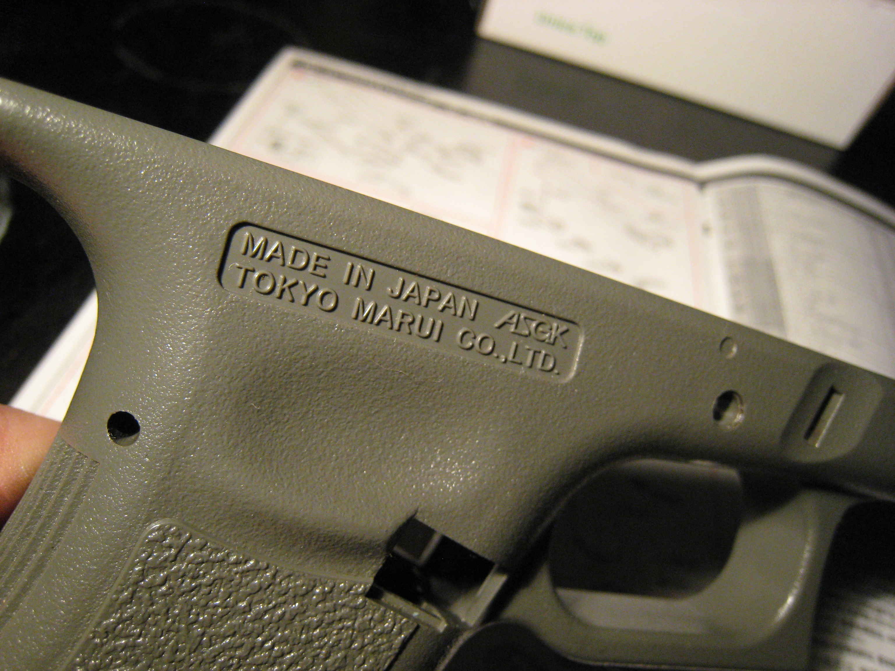

Já jsem u dnes svého glocka zaznamenal tyto nekalosti :cry: Opravdu mě to zklamalo :? Nemá nastříleno ani 7000BB se 134A a už tam je tohle(nikterak jsem surově nedotahoval šrouby..)No, kdybych se do toho nehrabal, tak otom ani nevím a určitě by to drželo pohromadě i takto! Hold Marui "Dokud se do ní nehrábneš, šlape roky" :) co nevydět objednám OD tělo od Guarderu(stejně už jsem o něm dříve uvažoval) naštěstí ho vyrábí...Tak vám sem můžu napsat info a pár fotek ;-)

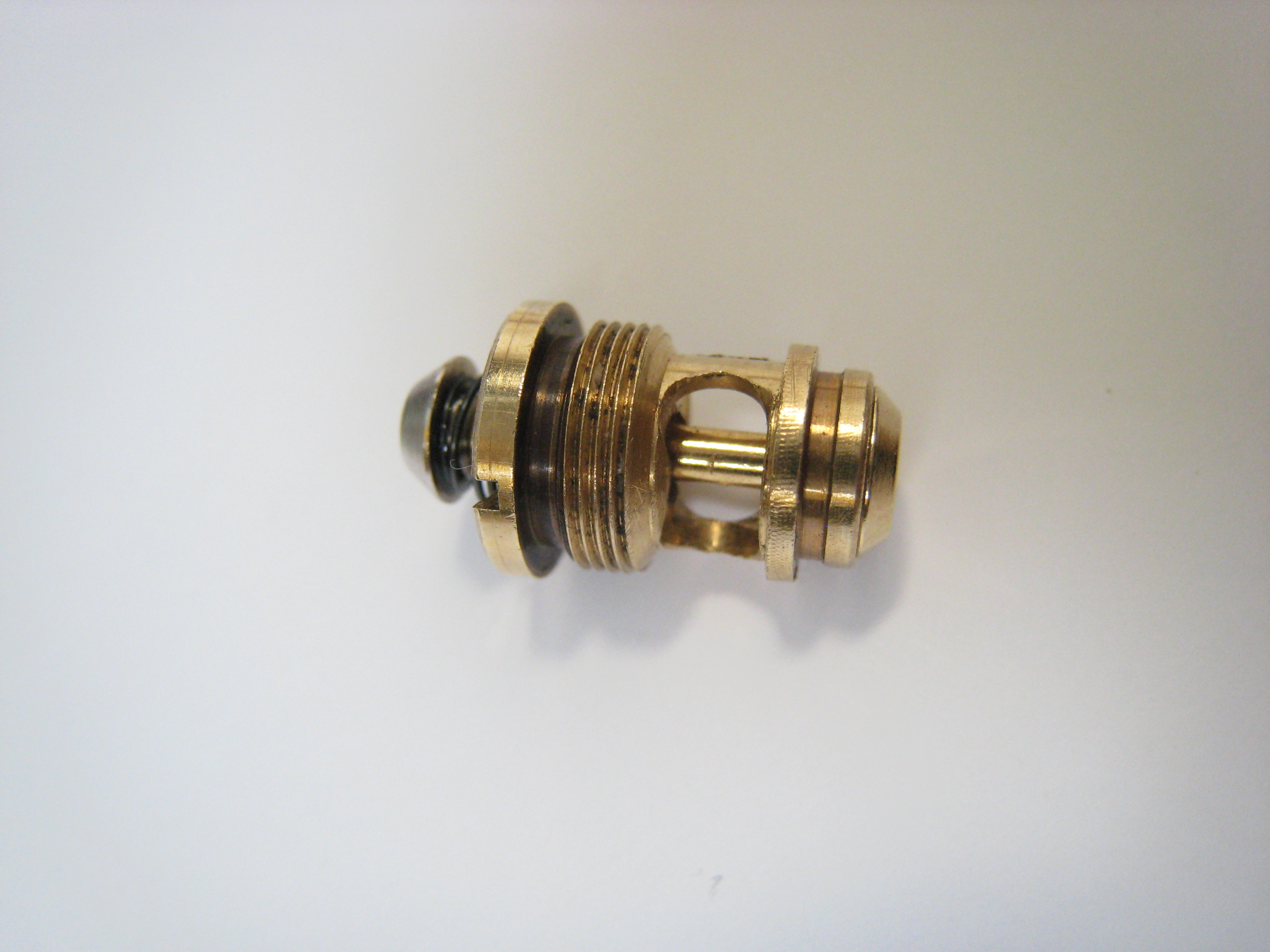

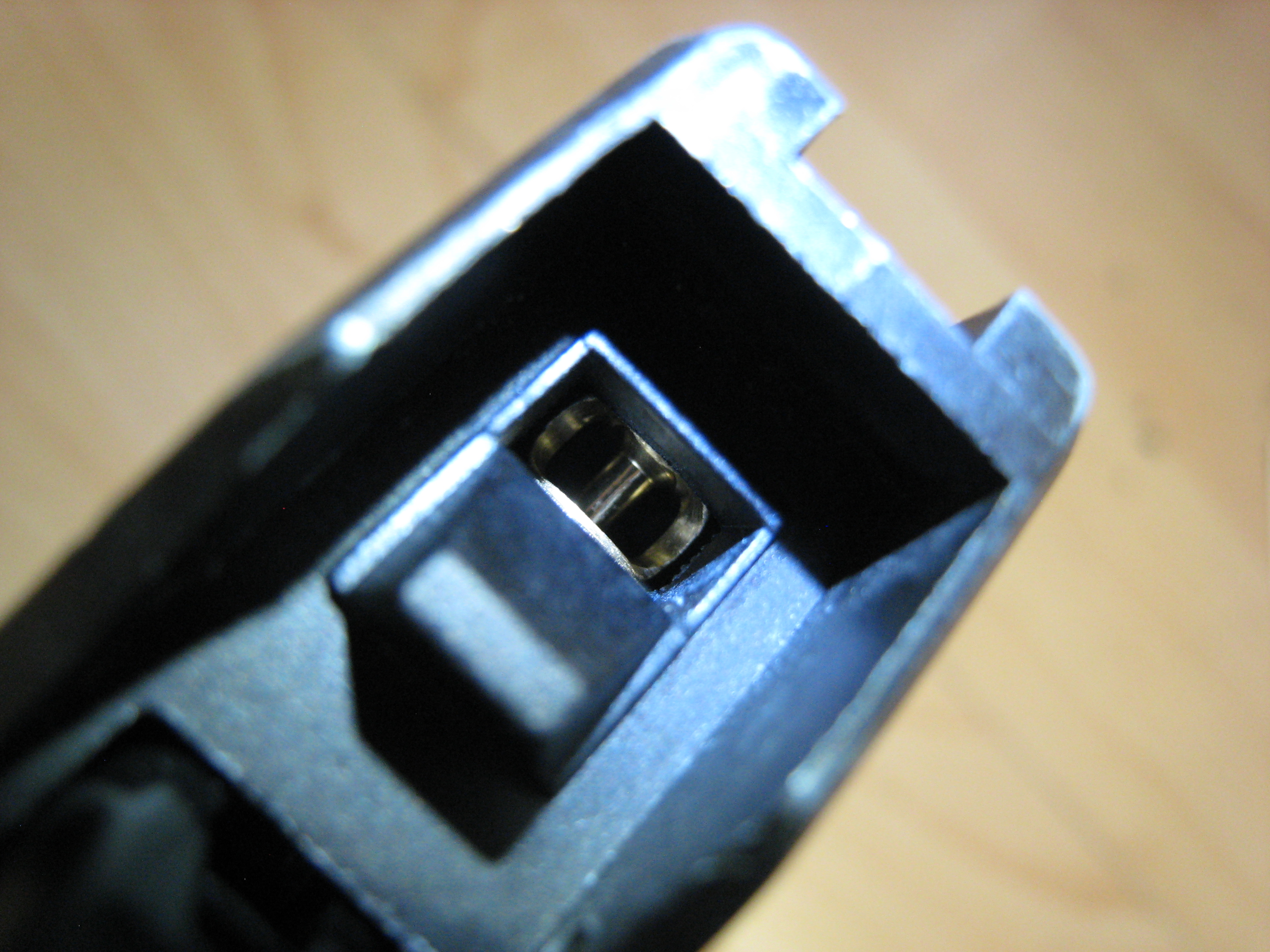

Mimojiné se mi podařilo doslova upilovat a tím zpřístupnit průchod plynu u origo TM ventilu
A nasměrovat ho v Zásobníku tak, aby ůstil přímo hore.Myslím si, že je taky důležité, jak je pootočen... :)
Viz foto:

Tak řešení to určitě má, otázkou je zda jde použít v prvním případě delší šroub + použití vteřiňáku a pilin a znovu převrtata díry a pak teprve použít šrouby...
no jinak moc dobře řešený to není...

Nadtím už dlouho uvažuji...Nicméně s jeho koupí nezregeneruju prasklé závity v TM těle :)

Ah, jsem si nevšim že je to zlomený i v těle. Tak to bych asi jednoduše koupil origo tělo od TM, to seženeš za pár šupů. A nebo vzít celej set od Guarderu i s tělem, na WGC ho měli občas v akcích asi za 70USD, což je super cena

Zdravím, tak už mi přišla první várka dílů pro ten SIG P226.
Když jsem dával dohromady nabíjecí trysku, tak jsem zkusil můj starý Firefly Rocket Valve and Piston head set na Glocka 17, který ale do toho Glocka nepasoval. K mému údivu jsem zjistil, že tam perfektně sedne (AIP nabíjecí tryska).
Mám jen pár dotazů - K čemu je ta nejměnší těsnicí gumička? Z obrázkového (kresleného) čínského návodu to nebylo úplně jasný, ale přišlo mi, že by se měla dát jako podložka šroubku co šroubuje hlavu pístu k pístnici, tak jsem ji tam šoupnul. Druhý dotaz je ohledně pružinky přepouštěcího ventilu u toho firefly setu. Ta je mnohem tužší, než ta původní i ta u toho setu AIP. Je to asi logické, protože nyní je ten ventil z kovu. Takže mam ji tam nechat?

Co mám zkušenosti, tak to je většinou ke škodě, jen ve vyjmečných případech to funguje, většinou neadekvátně vzroste spotřeba plynu neb je ventil zbytečně dlouho otevřen.
