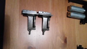

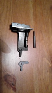

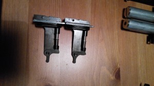

Dnes jsem zkoušel dát G&G set do dlouhého zásobníku z tanaky L96. Našel jsem dost informací, že montáž setu není možná.
Po rozebrání je zjevné, že mechanizmy jsou totožné. Vnitřek z krátkého zásobníku s G&G setem jsem celý přehodil do dlouhého zásobníku a vše fungovalo naprosto v pořádku. Jediné co je jiné, tak tloušťka stěn, zásobník už byl nafouknutý.

Nový příspěvek Re: Tanaka M700
kiklop32 píše:
ty vole to cumim, tohle je pro me novinka. ty zasobniky vevnitr vypadaly uplne jinak - co si matne vybavuju :-)
Mě to právě nedalo, říkal jsem si proč by to dělali jinak. Že by bylo více verzí? Ta zbraň je cca. 5 let stará.
vnitrek zasobniku vypadal jinak. nekde bych mozna jeste i vykopal fotky a nakresy v CADu od znameho co to tehdy zkousel vyrobit.
