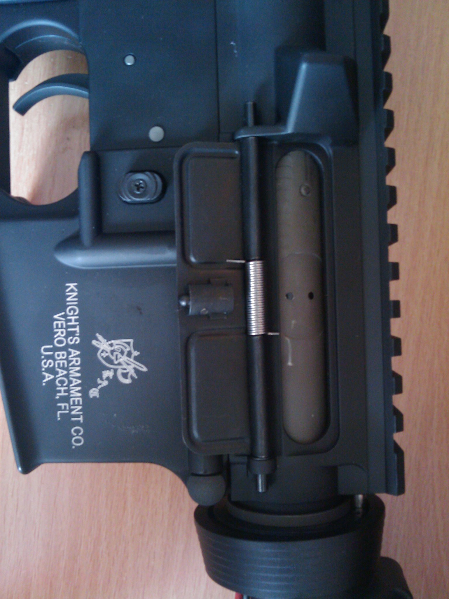

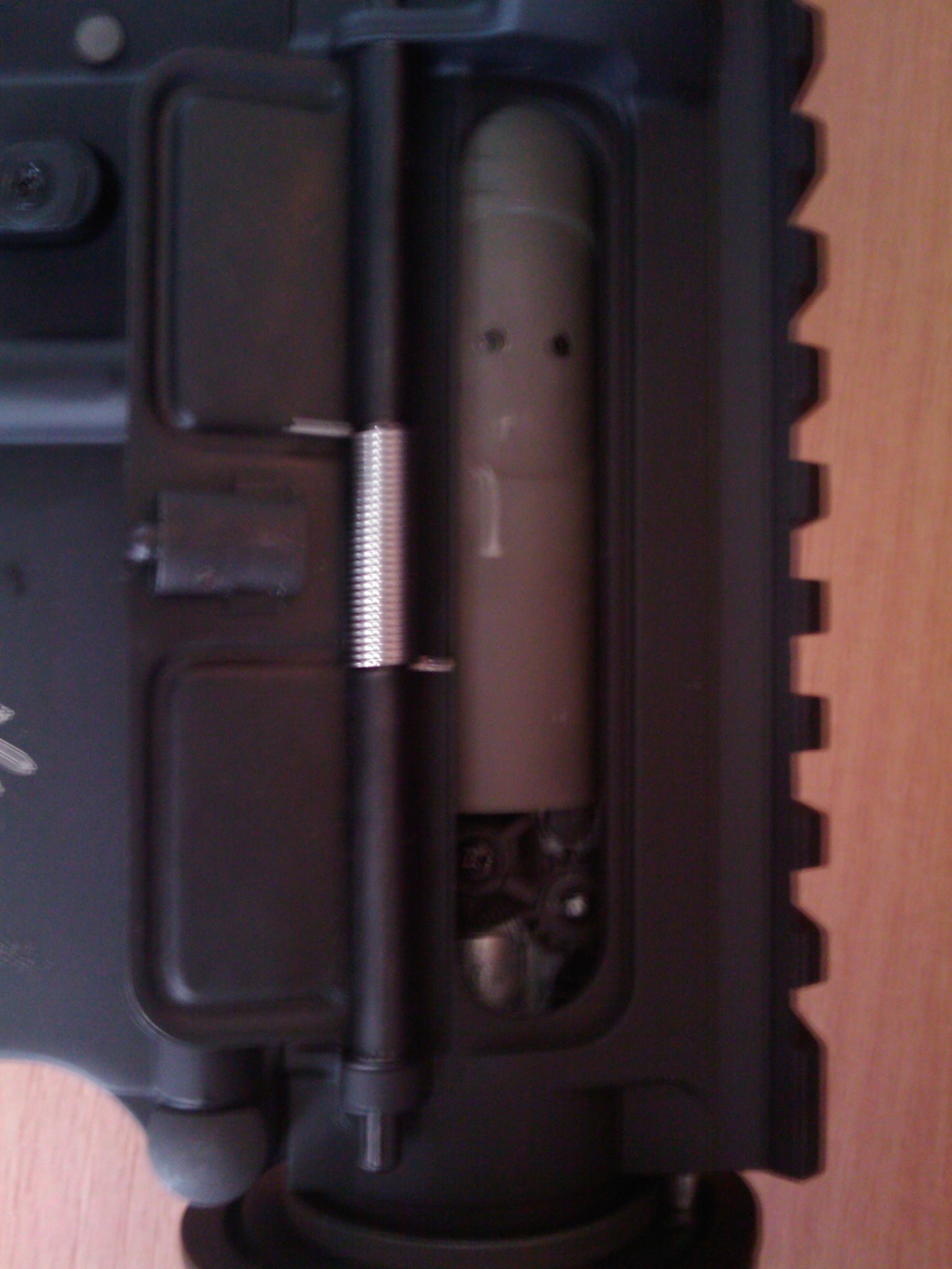

Zdravim lidi, chci se zeptat jestli nevite co mi nesedi na okynku vyhazovace viz foto, nejde zavrit, celej ten zachyt na okynku prekazi , jako by mi morris poslal M4 s jinym okynkem vyhazovani, jeste sem nevidel GP co by to melo takhle reseny.

Zdá se mi, že tam je opašně daná ta pružinka, co to má držet zavřený.
12 kvě 2010, 17:12
Nový příspěvek Re: M4 od soudruhu z G&P - okynko vyhazovace
Tohle rozhodně neni dust cover od GP, GPčkovej nemá ten caplík, protože drží pomocí obrácený pružinky.
12 kvě 2010, 17:24
kuny zapomnel napsat, ze koupil levnejsi economy verzi zbrane, ktere maji trochu odlisne telo, horsi vnitrnosti a ustovku kolem 80m/s.
tento "problem" jsem vyresil, tak, ze jsem odendal krytku z tela, na brusce ten vycnelek zbrousil, otocil pruzinku, odstranil posuvnou krytku ve vyhozym okynku a ted je to uplne stejne jako na klasickych GP zbranich.
jinak to neni problem, i realne zbrane maji tuto krytku pri strelbe takto venku a necistoty se ti dovnitr nedostanou pres tu vnitrni krytku.
12 kvě 2010, 17:36
Tohle jsem uz videl na G&P Economic verzi, vyresil jsem to tak ze se zbrousil ten vycnivajici cudlik a otocila se pruzinka tak aby bylo vyhozi okenko v zavrene poloze

No tak to jste me nepotesili, vsechno takovy radikalni reseni a hlavne to ze to je Economic verze.... to jsem si zase nabehl sakra... porad mi nejde do hlavy to, ze GP to vymysleli tak, ze zachyt se musi pilovat....

to nevim, jsem mel economy jenom jednou doma, ale presne toto okynko tam bylo. jestli jsi kupoval normal verzi, tak je mozny, ze v novych seriich GP dava toto okynko do vsech zbrani, aby jsi zase nevyvozoval zavery, ze to jenom diky tomu tedy musi byt economy verze.

eco verze uz morris nema, bylo u ni napsano economic. tohle by mela byt normal verze. rozdil mezi nima poznas v ustove rychlosti a vnitrnostech v mechu.
12 kvě 2010, 18:07
Tak tohle je plnohodnotná verze, nikoliv economy, Morris je má za takhle suprový ceny už delší dobu. Poznáš to podle úsťovky, plnohodnotný GP maj kolem 110 v základu, economy max. něco málo přes 80 jak řikal jeff. Navíc pokud se nepletu, tak tahle klasická M4 se v economy verzi ani nedělá.

Ja tam prozatim nic nemam, sem ve stadiu "shaneni informaci"- a jedna z nich pravi ze u GP je divne resene okynko pro vyhoz nabojnic. tzn u nekterych typju neni zaviraci potazmo nefunguje otevreni natahovaci pakou i kdyz tam ten mechanismus je, je nutne mensi uprava tela a "imitacniho plechu".
ale zas u novejsich verzi to je funkcni jako u cin.
o step dal sou KA tela s dvoustranne funkcnim mag releasem a funkcnim bolt catchem...
zas na ceskych forech stu ze GP se furt drzi "Pmagnetek" tak nevim, ale ten set me zprovoznit otviraci funkci na "charging handle"....

presne takhle to ma resena economic verze ,ale dle obrazku z morrise to economka neni.jj je to laserem :)
