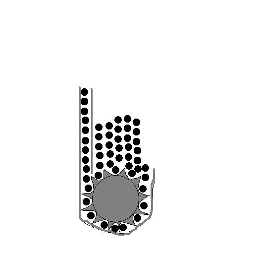

Nový příspěvek Re: M4 zásobníky
zdravím, doma mám 2 točáky (jeden je krátký od KA, druhý nevím) a když jsem jeden dal do komory tak divně zavrčel a nepodával, do komory jsem dal ten druhý ale ten udělal to samé, po akci (ještě v lese) jsem je vysypal a natočil znovu, ten samý problém u obou, to se opakovalo ještě několikrát a když jsem je zkoušel doma (po hodině) tak zas podávaly bez problémů, nevíte co s nimi je?
Perky:
28 črc 2010, 19:34
Natáčej ty zásobníky zasunutý ve zbrani.
28 črc 2010, 19:38
Příspěvky: 551
a když je natočím zasunutý ve zbrani a pak dám do sumky tak budou podávat? já je ze zbraně musím vyndat, protože je používám jako tlačáky (vysypu zbytek kuliček z tý "komory" a nechám tam jen ty natočený)
Perky:
28 črc 2010, 19:40
No tak takhle ti samozřejmě nikdy podávat nebudou.
28 črc 2010, 19:44
Příspěvky: 551
jakto? takhle to dělám už asi měsíc a zatím nebyl problém
Perky:
28 črc 2010, 19:45
Už z principu točáku to takhle fungovat nemůže. Mrkni na obrázek v příloze, tohle je princip točáku, takže vlastně podávací kolečko nemůže vytlačit kule nahoru do šachty, pokud nemá další kule, kterýma by je zespodu cpalo. Proto točák nikdy nepodá všechny kule a proto když ho vyprázdníš a necháš jen v šachtě, tak až prvních pár kulí vyjede nahoru, tak se kolečko protočí naprázdno (to je to vrčení co slyšíš).
tocak.JPG [ 18.05 KiB | Zobrazeno 17960 krát ]
28 črc 2010, 19:59
Příspěvky: 551
aha, dík moc za vysvětlení, dokud úplně nepřejdu na tlačáky tak je budu nechávat plný
