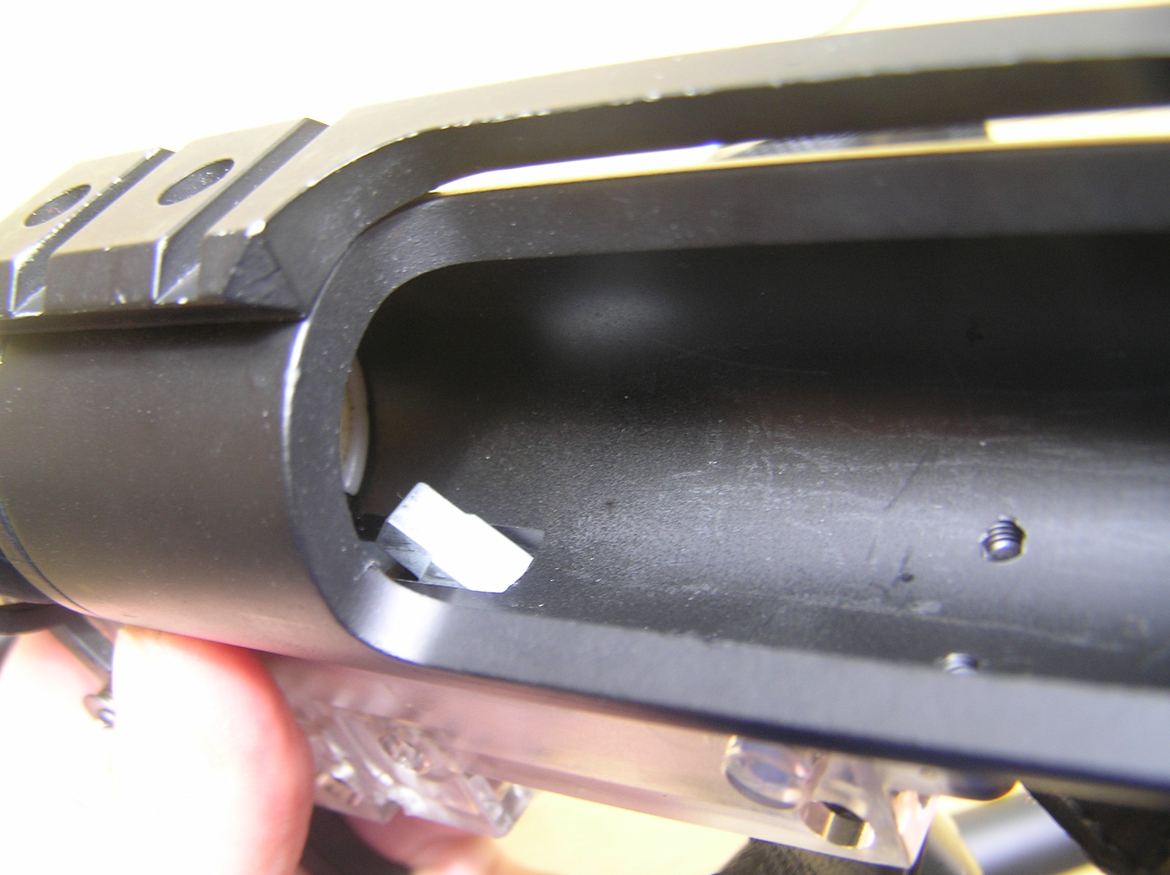

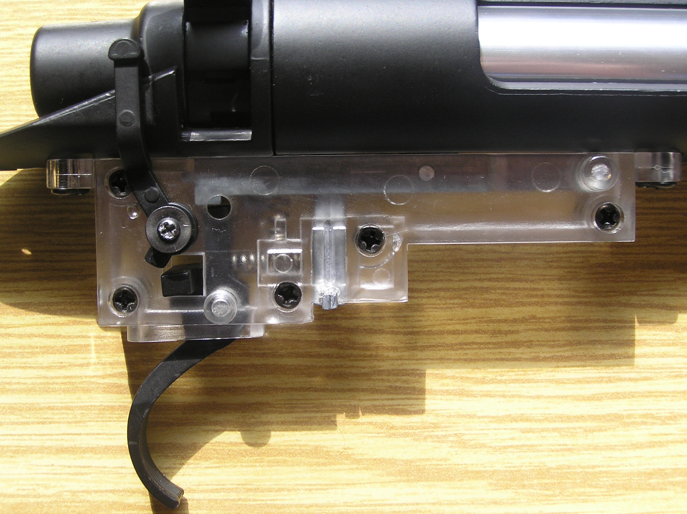

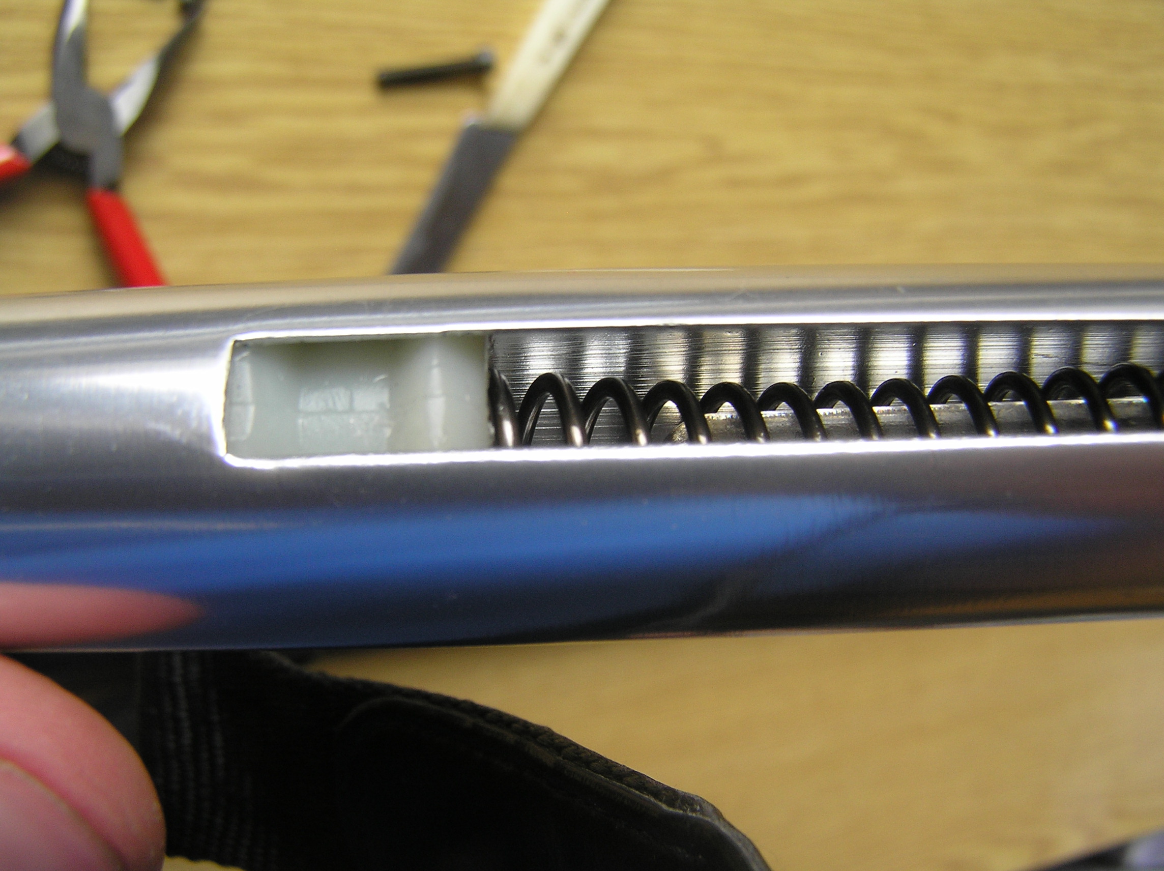

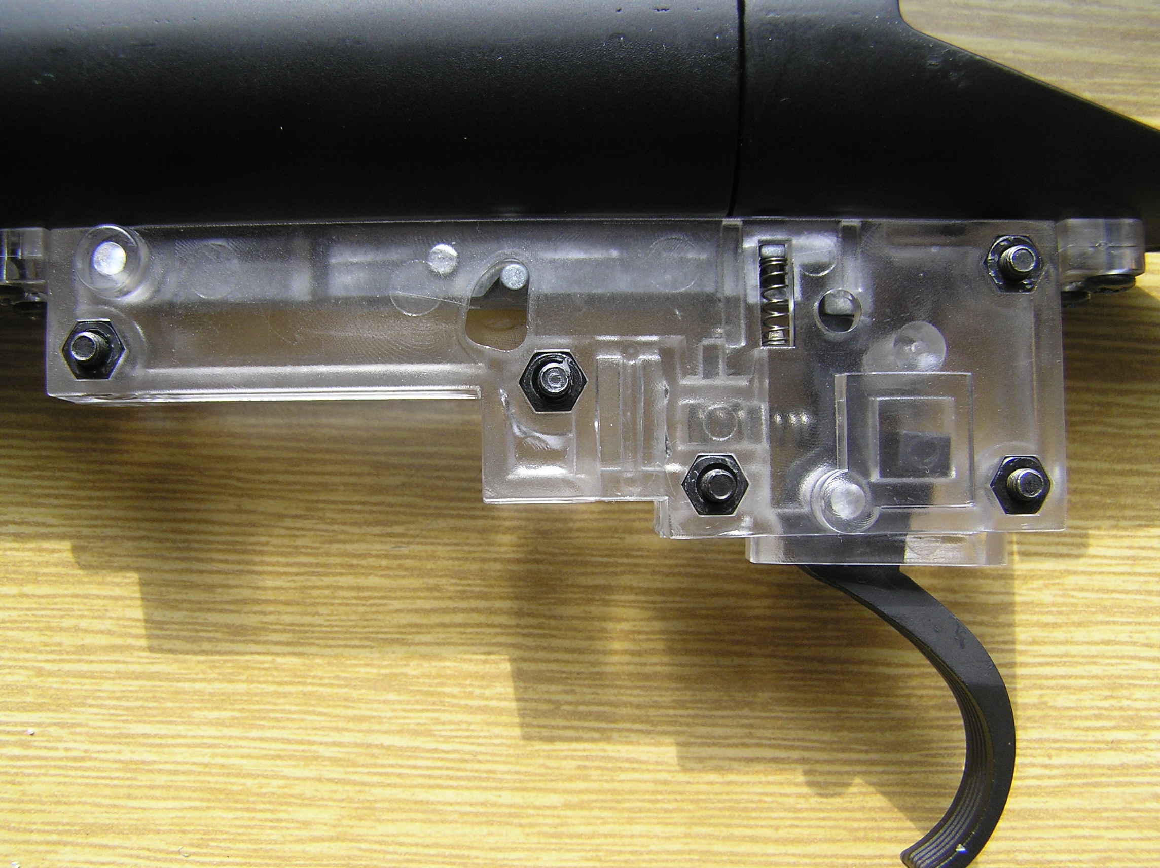

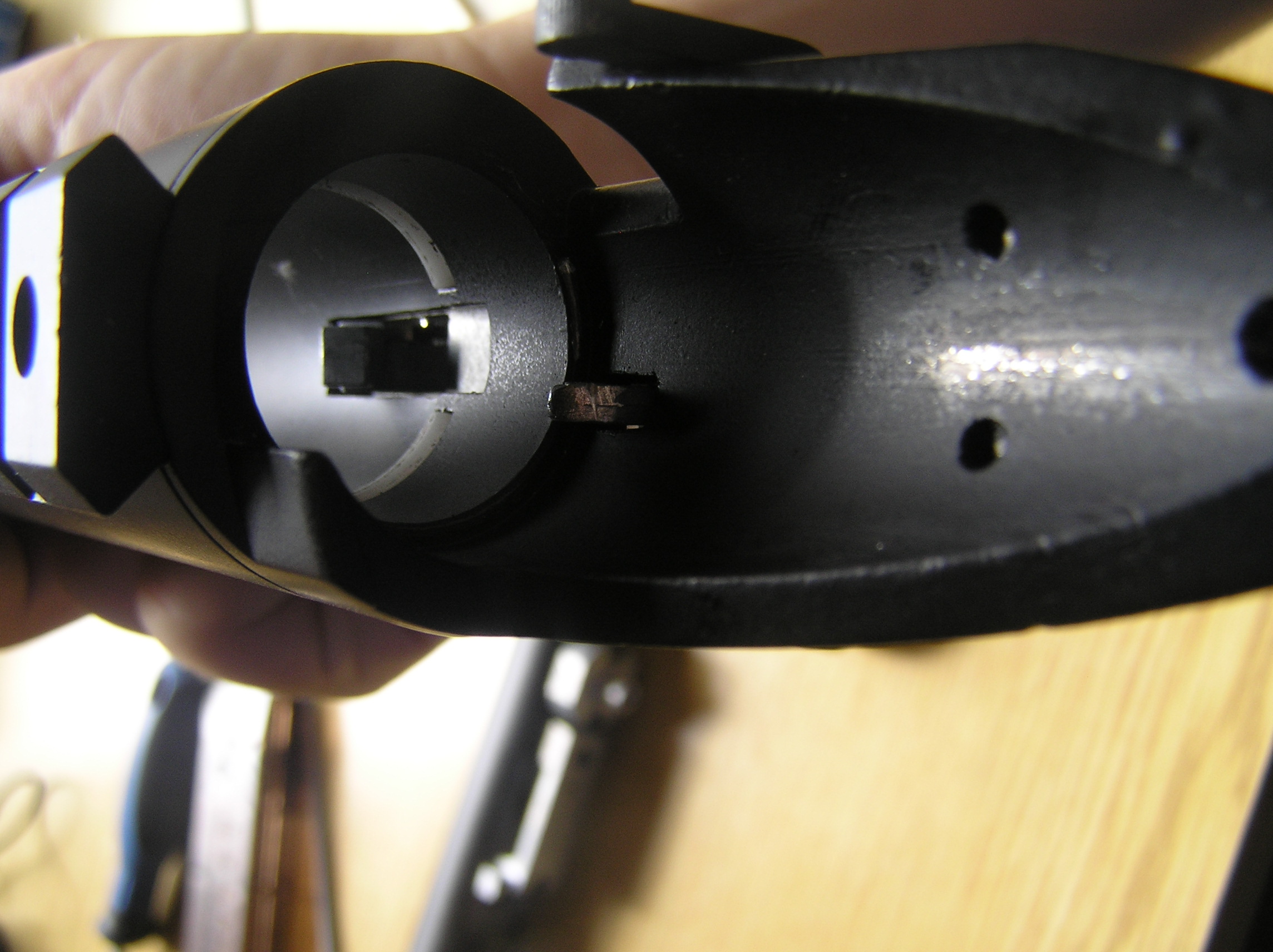

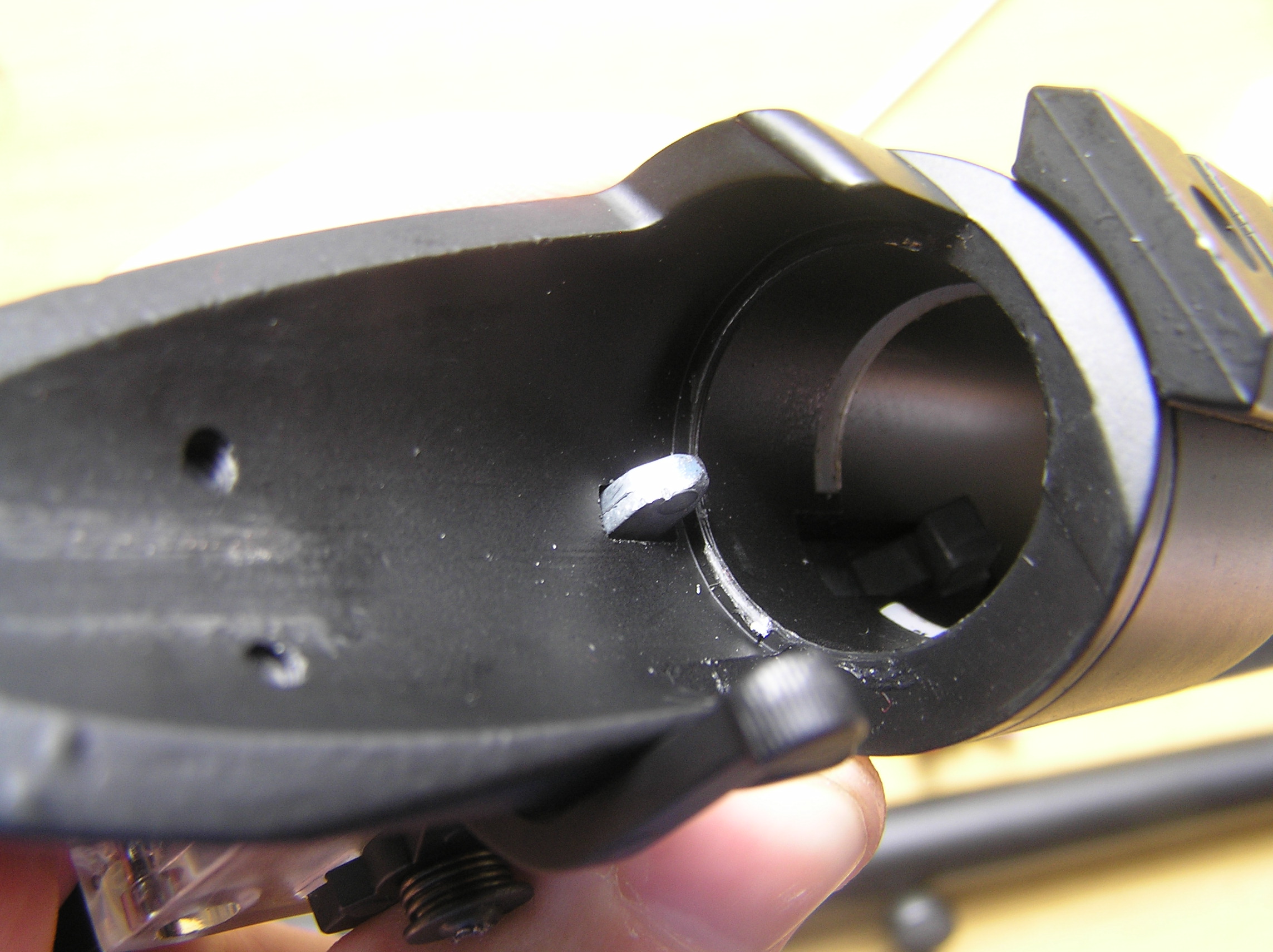

A proč prostě nepošleš ty fotky, Joseff se v tom vyzná, podle fotografie ti poradí, popř. může i hned poznat kde je chyba.
18 zář 2009, 20:59
Registrován: 09 zář 2009, 19:46
Příspěvky: 8
Nový příspěvek Re: M58 problém

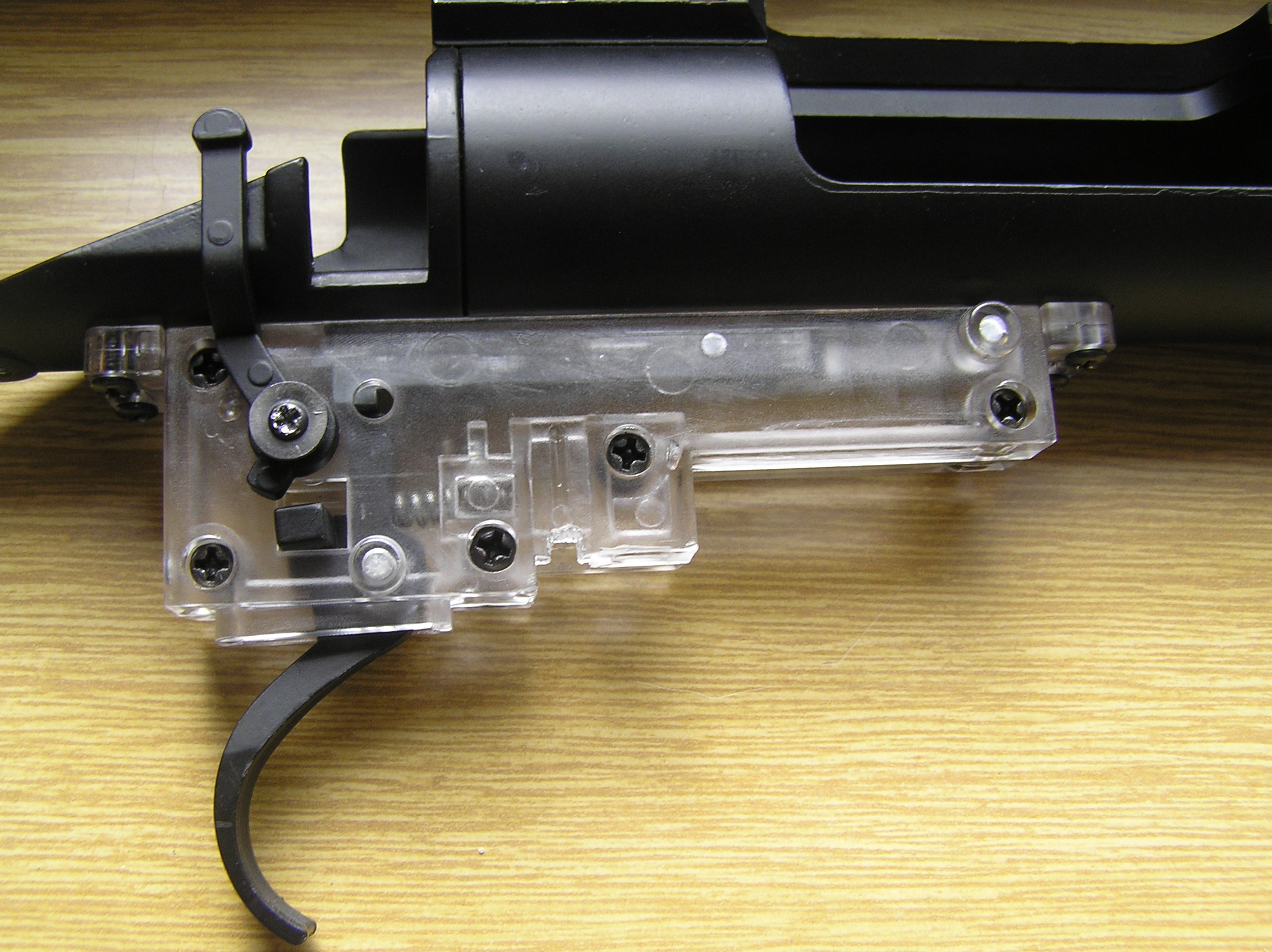

tak jo tady sem udelal nejaky ty fotky... snad budou stacit:)
P9190050.JPG [ 744.09 KiB | Zobrazeno 17438 krát ]
P9190049.JPG [ 750.02 KiB | Zobrazeno 17438 krát ]
P9190047.JPG [ 666.52 KiB | Zobrazeno 17438 krát ]
P9190045.JPG [ 701.97 KiB | Zobrazeno 17438 krát ]
P9190044.JPG [ 718.94 KiB | Zobrazeno 17438 krát ]
P9190043.JPG [ 772.06 KiB | Zobrazeno 17438 krát ]
P9190042.JPG [ 799.17 KiB | Zobrazeno 17438 krát ]

čau mám úplně stejnej problém a zajímalo by mě jestli a jak jsi ho vyřešil :( popřípadě jestli někdo jinej neví co s tím .. :wink:
// problém - natáhnu ale nestřílí.. kuličky jdou ze zásobníku ale dál ne...

No koukám tahle snipa je celkem poruchová má ji kámoš a ztratil na ni pojistku zásobníku a bere mu 2-3 kule jako pumpa,to sou ty plastoví spoušt'áky no ale ten kovovej neni k sehnání prej.

zajel jsem s ní do servisu a prý drhla pružina takže ji prý jemně přibrousili... teď se sice bojím aby mi nepraskla ale zbraň funguje...
