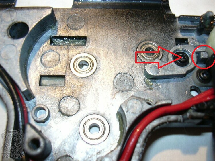

Co se problému s vystřelením na semi týče, určitě se ti v mechaboxu urvala zarážka člunku spouště, na auto to člunku nevadí, drží ho spoušť, ale na semi to vyhodí ramínko přerušovače a zkončí až za dosahem spouště, viz foto v příloze.
Ideálně si tedy slož mechabox jen s koly, drž spoušť a sleduj, jak ti člunek kontaktu vypadne při ručním otáčení kol na semi.
Poznámka: zarážka člunku spouště pro SEMI
m4a1_cqb_pj_51.jpg [ 160.63 KiB | Zobrazeno 11092 krát ]

Ty jo, maš asi pravdu našel jsem tam kousíček kovu a pořád jsem nevěděl z kama to je..
dá se to nějak opravit nebo je potřeba novej mech ? :/

Opravoval jsem to několikrát tak, že jsem kompletně odstrojil levou pulku mechu, v tom urvaném místě vyvrtal 1.5 mm díru a udělal závit M2, z vnější strany mechu jak je kulisa našrouboval 2 mm šroubek, aby vyčníval jako ten ulomený kousek, který jsem zalepil lepidlem na závity a přebytek šroubku z vnější strany mechu jsem odříznul pilkou a zabrousil do hladka, aby se to nepletlo kulise.

a vydrží to tahle oprava ?
Jinak díky moc trefil jsi to naprosto přesně :)

Jak jsem psal, opravu tím 2mm šroubkem jsem dělal několikrát, jen se musí zalepit, aby se nepovolil a to pak není důvod, aby to nevydrželo.
