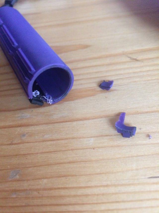

Tak už jsem to rozebral a nevydržel plast pístu kolem zubů. Můžu se ještě zeptat jaký by jste doporučili? Teď jsem měl SHS. Pružinu mám M140.
Jinak díky za odpověď

Skontroluj si aj piestové koleso a ozubenie tohoto piestu. Ja by som ti odporučil kľudne SHS modrý piest, mne ťahá roky na SP-160 a je stále ako nový. Zrejme to ale bude chceť skontrolovať v akej polohe ti piestové koleso naberá piest a prípadne vypodložiť hlavu piestu.
Takzvané "AoE"

Na M-140 je full ozubenie už docela o.k prípadne by som bral dáky čo má 8 kovových zubov.
Ak si však myslel odlahčený korpus piestu, napr. s otvormi, tak na to by som sa vykašlal keďže máš CNC mechabox. Ak sa ti dá odfoť aj to ozubenie na pieste a piestovom kolese a mrkni na to AOE
