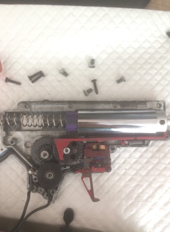

mám menší problém střílel jsem normlálně z mé m4 cca 1500 kuliček během dvou hodin. Střílela v pohodě a najednou přestala jít, necvakala nic jak kdyby nešel proud do zbraně, uvolnila se i spoušť.
Doma jsem to rozdělal složil celé znovu, zkusil motorek ( jde)
a když složím mech a zkouším spoušt, tak má ten správnej odpor a pist tryska se taky pěkne vrací, ale jakmile ho zasadím do těla,tak když mam auto tak spoušt má správnej odpor, ale jakmile přepnu na SEMI , tak ji nezmáčknu je jak na mod SAFE.
když potom přídám ručku a motor a zkusím zbran na automat střílí.. a jakmile přepnu na SEMI jedenkrát vystřelí a konec ten samej problém a už nestřili ani na automat - znovu rozberat.
Nemá někdo něco ?
Díky moc !
Poznámka: Mech, + je tam spoždovací vačka neni vidět.

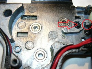

To ze ti to po složení nevystřelí na semi bude způsobeno špatnou orientací pístového kola, kdy ti člunek blokuje ramínko přerušovače...stačí když budeš pístové kolo skládat tak, aby mělo zuby dolu od pístu.
Co se problému s vystřelením na semi týče, určitě se ti v mechaboxu urvala zarážka člunku spouště, na auto to člunku nevadí, drží ho spoušť, ale na semi to vyhodí ramínko přerušovače a zkončí až za dosahem spouště, viz foto v příloze.
Ideálně si tedy slož mechabox jen s koly, drž spoušť a sleduj, jak ti člunek kontaktu vypadne při ručním otáčení kol na semi.
Poznámka: zarážka člunku spouště pro SEMI
m4a1_cqb_pj_51.jpg [ 160.63 KiB | Zobrazeno 10194 krát ]

Ty jo, maš asi pravdu našel jsem tam kousíček kovu a pořád jsem nevěděl z kama to je..
dá se to nějak opravit nebo je potřeba novej mech ? :/

Opravoval jsem to několikrát tak, že jsem kompletně odstrojil levou pulku mechu, v tom urvaném místě vyvrtal 1.5 mm díru a udělal závit M2, z vnější strany mechu jak je kulisa našrouboval 2 mm šroubek, aby vyčníval jako ten ulomený kousek, který jsem zalepil lepidlem na závity a přebytek šroubku z vnější strany mechu jsem odříznul pilkou a zabrousil do hladka, aby se to nepletlo kulise.
