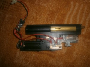

 P90 - Problém se střelbou
Dobrý den, mám takový problém.. Po několika výstřelech zbrani mi nestřílí.... Motorek má snahu se rozběhnout,ale vždy sebou jen málo cukne a extrémě se zahřívá kabeláž... Mám omácí provedení redukce z T-dean konektoru na tamiyu.. Baterie 8.4V
mohli by jste mi prosím poradit? Děkuji

Jeff
 Re: P90 - Problém se střelbou
muze byt prilis slaba baterie na danou pruzinu, popripade nevyvazeny upgrade. Predpokladam ,ze kdyz to strili, tak to taktak vystreli, tj. problem v baterii

Anubis67
Registrován: 20 říj 2013, 14:40 Příspěvky: 12
Baterie je v poradku. Motorek jsem zapl bez zbrane a funguje.. Jakmile napojim na gearbox,tak nestrili.. Muze byt neco s gearboxem? Jeste opoledne jsem strilel.

Jeff
jak vis, ze je v poradku? jsem nepsal, ze muze byt poskozena bateire, ale ze muze byt nedostatecne vykonna na danou sestavu, coz je veliky rozdil.
to jsme vedeli i predtim, ze motorek funguje, na prazdno ho roztoci jakakoliv baterie, to nema zadnou vypovidaci hodnotu.
Jaky presne dily mas ve zbrani? jakou presne baterii?

Anubis67
Aha. Jen je divne,ze jeste rano baterka motorek utahla.. Baterie:8.4V 1200mAh
Pružina M130 ... Omlouvám se,moc se v tom nevyznám.

Jeff
kdyz baterii znova nabijes, tak ti to zase vystreli par ran. Jak jsem si myslel na zacatku, ta baterie je prilis slaba na m130.
Doporucival bych ti koupit 7.4V lipol baterii pro cca stejnou kadenci jako ted nebo 11.1V lipol pro vyssi kadenci o cca 30%. Vyber lipol do P90 se na foru jiz probiral.

Anubis67
Aha,jo dobre,rozumim.... Ja mam Ni-mh 8.4 1200 mAh jak jsem uz psal. Je mozne,ze kdyz jsem vlozil plne nabitou Ni-cd 8.4 1200mAh,tak to taky neutahne?

Jeff
Anubis67 píše: Je mozne,ze kdyz jsem vlozil plne nabitou Ni-cd 8.4 1200mAh,tak to taky neutahne? ano

Anubis67
Tak ani plně nabitá baterka už motorek napojení na gearbox nerozchodí... Jediná možnost tedy koupit Lipolku 7.4V a pojede to na 100%?

Jeff
na 90% ano. takhle na dalku ti nikdo nezaruci kde je presne problem. Jestli chces mit jistotu, tak si treba od kamose nebo na akci pujc 7.4V lipol, zda to pojede.

Anubis67
Zdravím,tak jsem nakonec zjistil,že ve zbrani mám pružinu m120 a tudíž si myslím,že by s baterii být problém neměl,jelikož by pružinu utáhnout měla,ale zkoušel jsem 2 baterie 8.4V a ani jedna ve zbrani nefungovala. Motorek naprázdno funguje,,ale po zasunutí do mechaboxu nejde... Nemáte někde nějaký manuál,jak by měl vypadat mechabox P90 zevnitř,abych si tak zkontroloval zda-li mám všechno správně poskládané? Předem díky.

Jeff
no z mych zkusenosti ani s m120 nemusi fungovat 8.4V baterie, zvlast ty maly kapacity co mas ty. nejlepsi by bylo poslat zbran zkusenemu technikovi na serizeni. Ale pokud se i presto do toho chces podivat, tak doporucuji dukadne precist: http://www.airsoftchrudim.cz/recenze/servis_zbrani.htmlrolozeni dilu v mechu je analogicke s mechy v 2 i 3 zamer se na vypodlozkovani kol, drhnuti pistu, delky pruziny

Anubis67
Dobře,mockrát děkuju... Mechabox jsem měl rozebraný a vše vypadalo v pořádku,resp.: žádné zlomené části nebo prasklý trn.. vše v pořádku... Jen jediná věc co mě zaráží je: Západka obráceného chodu... Tak trochu mi připadá,že brání při pohybu kuželového kola,je to v pořádku? Pomohlo by kdybych hodil fotku mechaboxu s pohledem na díly zevnitř?
Ano o technikovy jsem uvažoval,ale nemám přehled komu to poslat a jak postupovat se zbraní,přece jen má určitou hodnotu a nerád bych o ni přišel.

Jeff
Západka obráceného chodu ma jiz z nazvu danou funkci, tj. zabranuje otazeni kol v opacnem smeru, takze je spravne, ze blokuje kolo v jenom smeru. v kladnem smeru prileha ke kolu, takze orcite brdeni tam probiha, s tim nejde nic delat. nevis komu dat zbran na servis? od toho tu je forum, kde mas seznam proverenych techniku: viewtopic.php?f=117&t=13819
