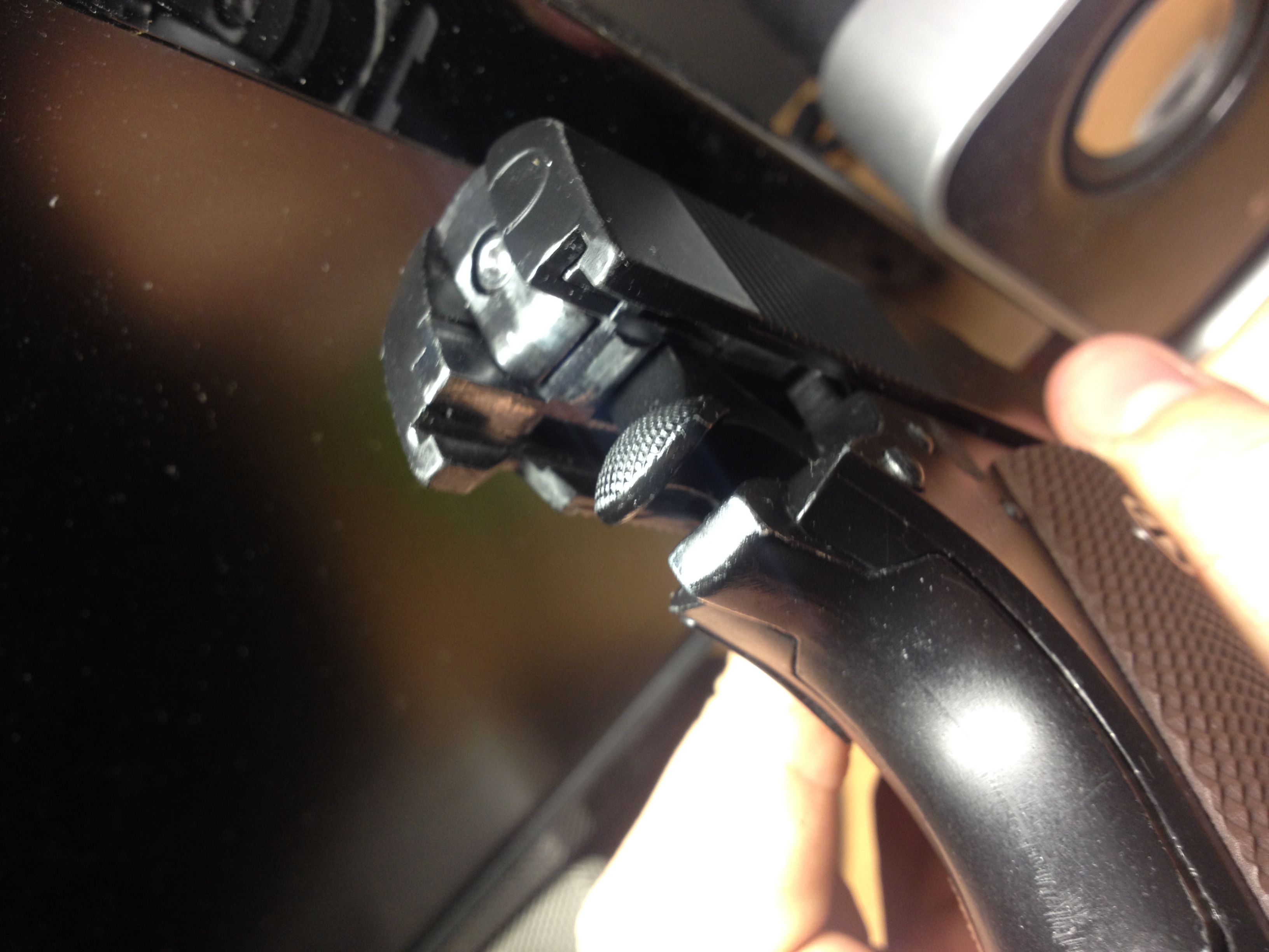

Nový příspěvek Re: Colt m1911 závěr se sekne o kohoutek
Poznámka: zde je závěr seknut o kohoutek
IMG_1836.JPG [ 1.34 MiB | Zobrazeno 14723 krát ]
20 lis 2015, 19:09
Příspěvky: 1037
Technicky vzaté to takto robí na každej zbrani s vonkajším kohútom dôležité je aby ak záver natiahneš úplne dozadu sa vrátil do prednej polohy.
