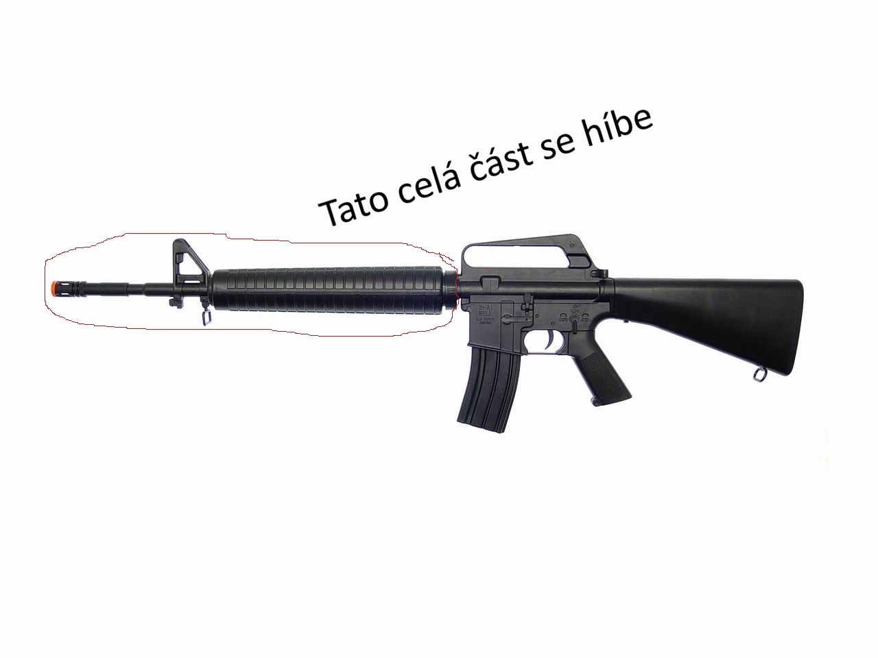

Zdravím borci,potřeboval bych od vás takovou menší pomoc..
Už delší dobou mě nefunguje zbraň ale tět mi půjde mám nový Akumulátor, ale zjistil jsem ze se mi híbe hlaveň do všech stran . Mám M16A1.
Ale vůbec nevím kde jsou srouby abych jí upevnil.. Předem Dík

Můžeš zkusit dotáhnout delta ring, ale pokud máš plastový tělo, tak to nemusí pomoct.

OK skusím to .. Dík :wink:

A ten Delta ring se dá rozebrat? Já jsem to jednou utahoval a byla tam nějaká pružina ..

Jop, on je tvořenej matkou, která je našroubovaná na těle a drží hlaveň, na ní je navlečená pružina a ten kovovej kruh, kterej drží předpažbí.
