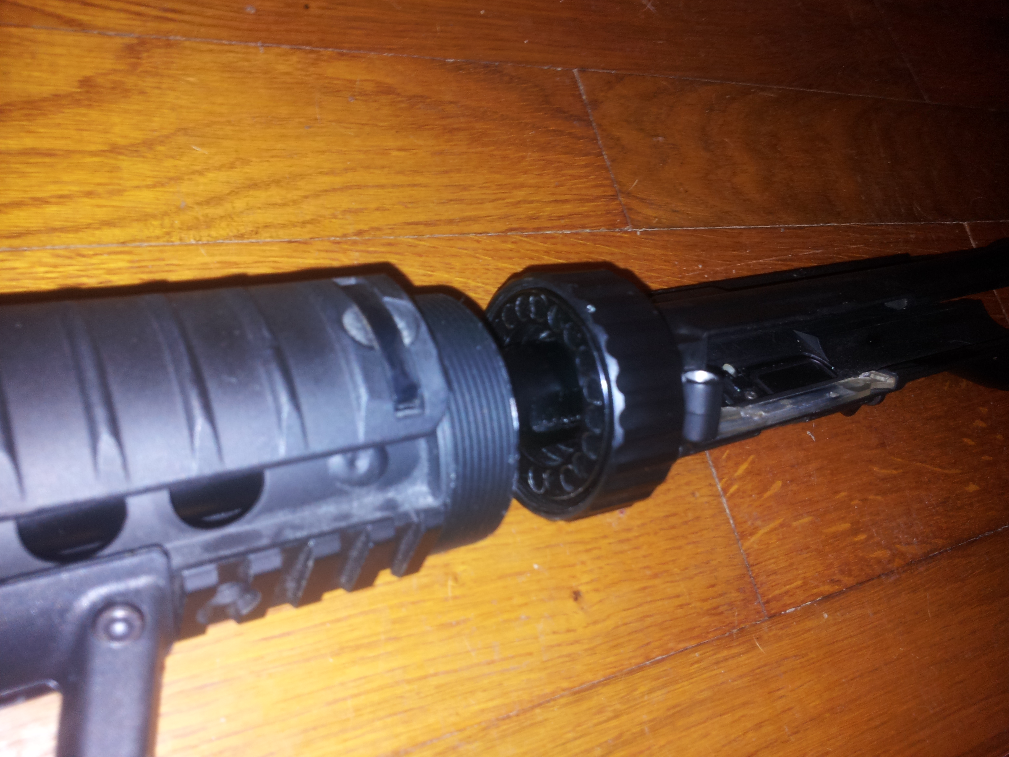

Chci vyměnit tělo u MK 12 Mod 1, což by mělo být stejné jako colt, už jsem sundal Ris předpažbí, ale nevím jak dál. Vím že je tam závit. Na netu jsem bohužel nic nenašel. :(

Ale ne :D , v tom jsme si nerozuměli. Já nemyslel klasiku eM4, nebo eM16.
Psal jsem MK12Mod1, tam je to jiné, tam není zubatý prstrnec, ale po obvodu jsou navrtané díry.
20140723_215235.jpg [ 2.49 MiB | Zobrazeno 8393 krát ]

Nicméně princip je úplně stejnej, musíš to vyšroubovat, má to klasickej pravotočivej závit.

Za radu díky. Nejde na to sehnat nějaký speciální klíč? :?

jde, myslim ze je to tenhle http://www.armymarket.cz/klic-na-predpa ... ment-d4118

nepotřebuješ klíč, stačí vyndat plynové potrubí a rail našroubovat zpět k tělu. V railu jsou takové kolíčky, které usadíš do matky na těle (jinak deltaring) a povolíš to pomocí railu.

To jsem zkoušel a nic. Akorát jsem se zbytečně nervoval. Dnes mi přišel ten klíč a povolil jsem to s ním až ve svěráku, s tím že horní díl těla je na odpis, což mi nevadí, chtěl jsem ho stejně vyměnit. :wink:
