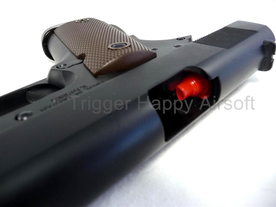

Zdravim mam mensi problem z mojim coltom 1911 mam poskodenu tu cervenu cast (vid foto* a neviem aky tip mam nato zhanat lebo je ich viac popripade poradte nejaku stranku a dalsia vec je ze colt ma strasne velku spotrebu plynu skoro 1 bombicka na jeden zasobnik a to je podla mna dost je nejaka moznost ako sa to da upravit ? napr novy cnc piest by to spravil ? dakujem za odpoved :'

Tie červené KJW trysky patria medzi tie lepšie sám som si ich objednal aj do TM poštovné je veľmi lacné za jednu trysku cca 2-3 USD
http://airsoft.tiger111hk.com/Airsoft-G ... umber%2314)/product_info.html
Čo sa týka tej spotreby chyba môže byť aj inde tú trysku si kontroloval a vieš určite že je napr. prasknutá. Častá chyba je aj uvoľnená hlava piestu alebo gas route tesnenie na zásobníku.

tryska je jemne puknuta ale len nedavno sa to stalo a spptreba bola rovnaka aj predtym tak nwm :( urcite ju objednam ale bolo by najlepsie zo slovenska je to predsa rychlejsie alebo by som si zohnal od niekoho z fora co by mal :) a co sa tyka gg tak v mojej zbrani su tie siroke hrube zasobniky nie tie tenke ...v mojom je bombicka skryta dnu a dost tazko sa zhana :( a ak by som do tej trysky zohnal cnc piestik pomohlo by ? skusim nieco nastudovat ako.zlepsit spotrebu

no super a teraz ak by som vymenil piestik za tento ? http://warstore.sk/informacie/6887-pom- ... -loziskom/ myslum ten ktpry sa pohybuje v nabijacej tryske :)
07 črc 2014, 18:09
Nový příspěvek Re: Colt 1911
To ti tam určite nepôjde..toto je hlava piestu pre AEG zbrane..nie pre GBB pištole

tak aky je najlepsi sposob ako znizit spotrebu ppynu aby neutekal kade tade ?:)
07 črc 2014, 18:17
Příspěvky: 49
Shockbuffer- zkrátit horní úvrať závěru
GasRoute- lepší utěsnění mezi tryskou a zásobníkem (stačí vypodložit původní pomocí teflonové pásky)
Utěsnit- rozebrat závěr, kdekoli má na sebe něco doléhat začisti utřepy a nerovnosti
Vyleštit kluzné plochy- nejlépe pomocí dremelky s filcovým kotoučkem a nějakého leštidla (pasta TEMP) nebo hadříkem a pastouna zuby
Omotat párkrát hopgumičku teflonovou páskou
Správně promazat-viz Severanův návod na údržku plynovek
Toto jsem udělal se svou hi-capou od TM- cca 100 výstřelů/naplnění a WE Glockem 18C- cca 50 výstřelů/naplnění (frekvence výstřelů 0,5-1s, 23°C)

Spotrebu plynu znížiš kúpou kvalitného gas route alebo kvalitného zásobníka od TM Ďalej treba skontrolovať hlavu piestu či náhodou nie je uvoľnená meniť ju nie je nutné a nastavením ventilu na zásobníku aspoň na Hi Cape to išlo nastaviť treba ho skúsiť viac dotiahnuť tým nastavíš menší prietok plynu a znížiš spotrebu.
Inak tie trysky z Warstore by som nebral po prvé nemusia do KJW pasovať a po druhé veľa toho nevydržia kúp tie červené čo som ti na ne posla link poštovné za jednu trysku bude lacnejšie ako z warstore.

je to prasknute na tych miestach kadial beha nabijacia tryska .. ako fungovat to funguje ale ak by bola nova nepohneval by som sa ... momentalne je znicena len nabjacia tryska :( :(
