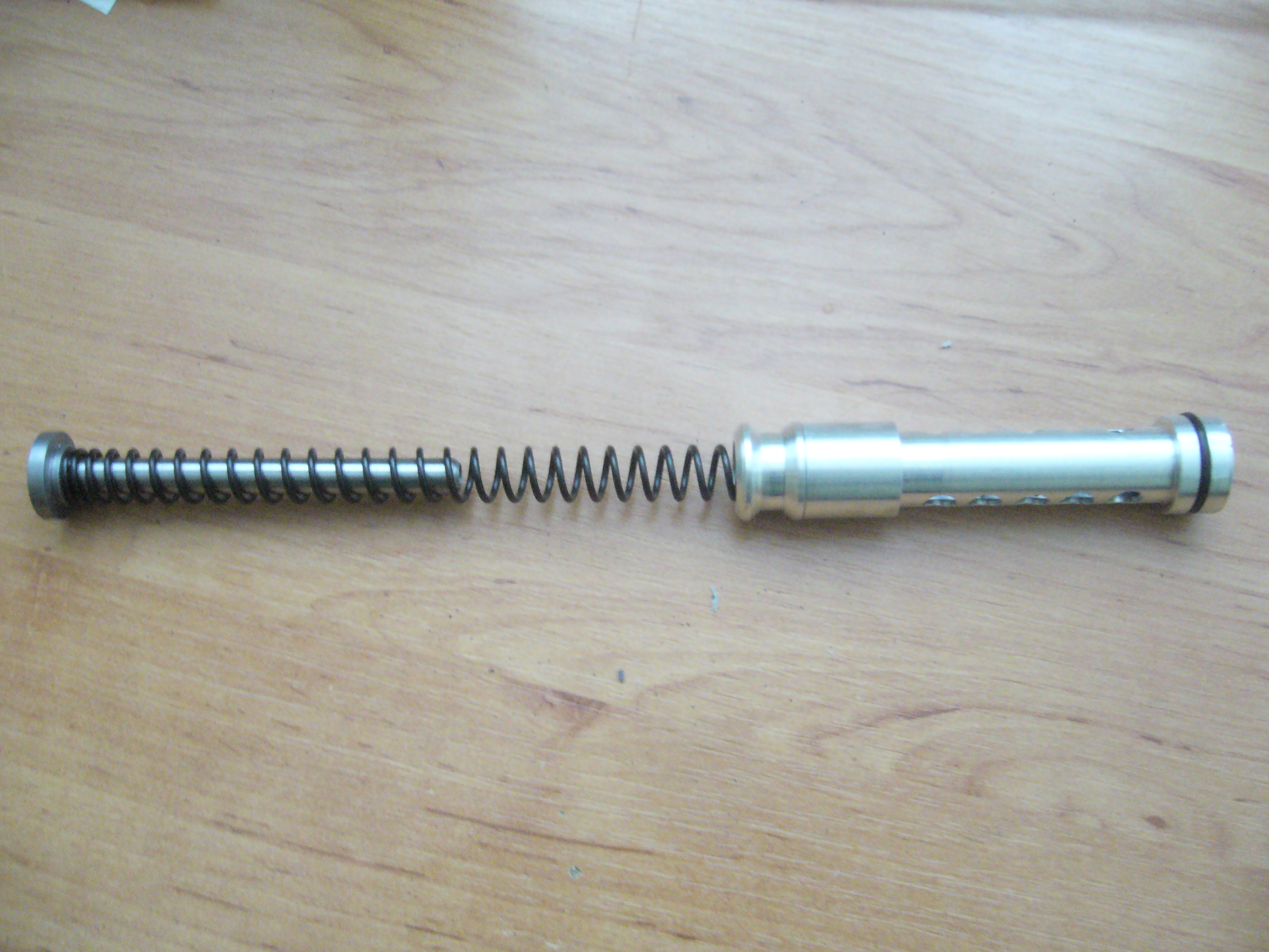

Zdravím v práci jsem si podle pístu aspro obšlehl svůj vlastní píst s menším podobným vylepšením podle tohoto obrázku ( http://airsoft.tiger111hk.com/images/pr ... 0-OR-1.jpg ) vcetne trnu pružiny. Pružinu jsem zakoupil tuto http://airsoftpro.cz/eshop/product_info ... cts_id=135
Po smontování nastal problém: Natáhnu, ale píst se nezachytí, při natahování to doprovází podivné chrastění v mechanismu(nejspise pružina??)
EDIT: Záchytnou hranu jsem uzpůsobil na 45 stupnu.
Nějaké ty parametry:
Délka pružiny: cca 237mm
Délka vrtání pístu(rovné čelo): 102mm
Dělka osazení trnu pružiny na pružinu: 86,5mm
Celkové délky pístu,trnu jsou stejné jako aspro.
P1030561.JPG [ 1.43 MiB | Zobrazeno 4678 krát ]

Délka puvodni pružiny je 225mm.

pokud sedi delka
trnu
pistu
pistu na trnu [klidne to zmer bez pruziny]
tak bude problem v zachytu = chyba v te uprave spoustaku nebo spatny tvar limecku pistu?

Délka pístu na trnu? můžes to nějak lépe popsat? Spoustak jsem neupravoval, píst v porovnání s puvodním sedí. Jen se dívám že na výkrese trnu došlo k nedopatření, neudelal jsem tam takovej ten vycnelek na zadní části trnu co vymezuje záchyt trnu + priliš dlouhy ten velky prumer trnu - aspro ma 1.5 a já mám 3.5mm Jak budu na soustruhu trn upravím.
Přesne toto jsem ve výkresu zapomnel a neudelal: http://img.redwolfairsoft.com/upload/pr ... 017-1L.jpg
